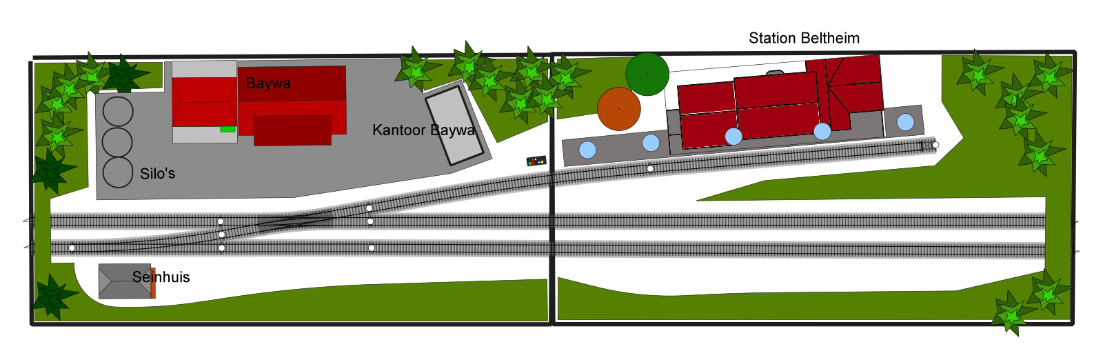

Een opmerking over de plaats van het seinhuis. Het lijkt me logischer als dat dichter bij de wissels staat. Als ik het goed heb gezien was het daar oorspronkelijk ook gepland.

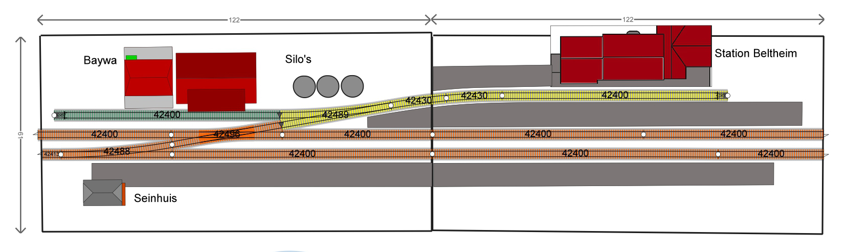

Bert,
Zoals door jou is aangegeven had er nooit een goederenwagen op het spoor terecht kunnen komen want er is geen aftakking van en naar het hoofdspoor zonder eerst te rangeren op het kopspoor in het station. Zou je mij de Roco art.nrs. kunnen geven zodat ik in AnyRail kan kijken voor een oplossing?
De artnr staan er nu bij Ronald  (y)
Aangepast ook het "Seinhuis"  Klaas  ;D

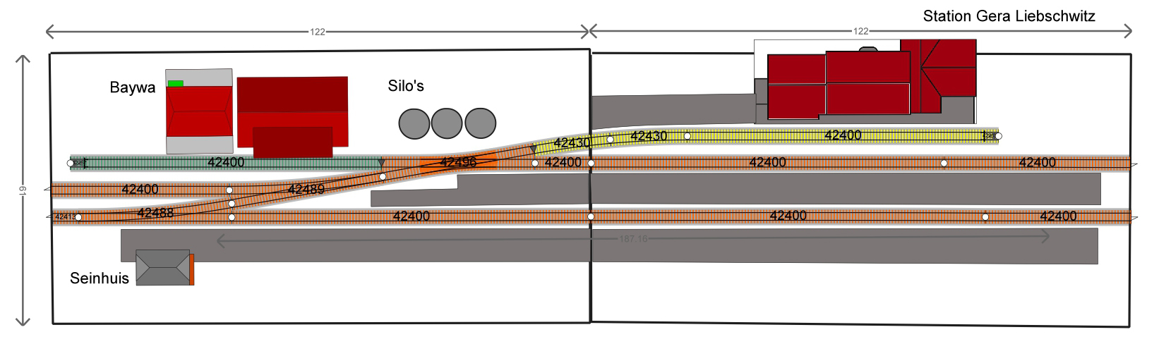

Het aangepast ontwerp... met input van de heren  (y)
iig bedankt voor de input....   (y)
gelukkig geen wissels op de moduul overgang  ::)

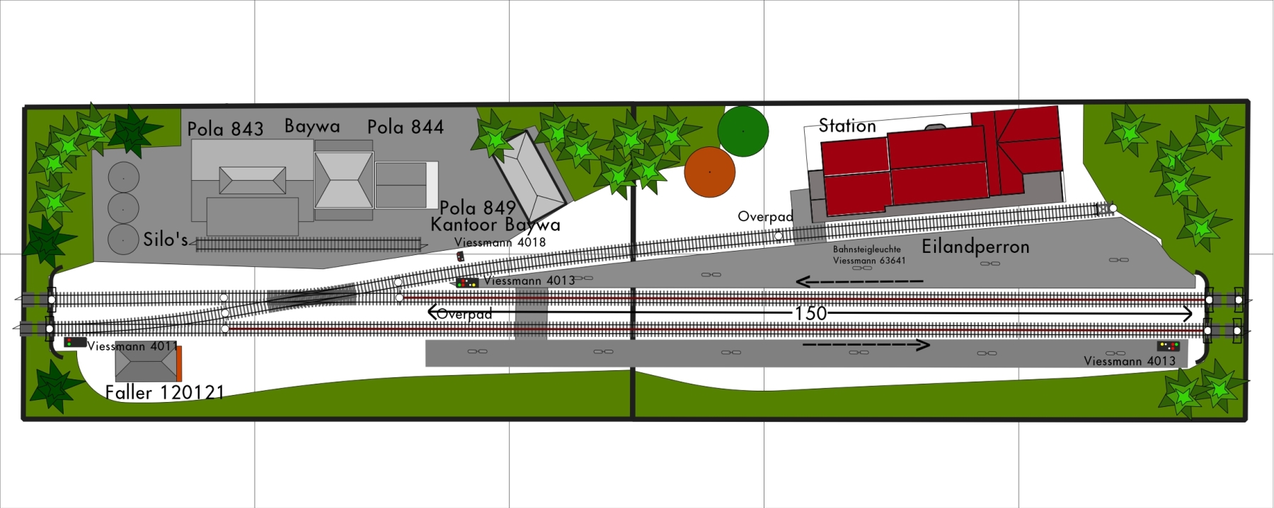

En toch nog een verandering aan het baanplan.. voor het gevoel wat rustiger.
2 doorgaande sporen met een aftakking naar station met perron voor een dieseltreinstel oid. De Baywa heeft geen spooraansluiting meer. Alleen nog spoorstaven op het terrein tussen de bestrating.
Moet nog wat seinen plaatsen, iemand nog tips. Heb nog de Viessmann 4013 (Ausfahrsignal), 4015 (Einfahrsignal mit Vorsignal), 4018 (Sperrsignal)
Tips weer welkom natuurlijk  (y)
Ps: Blauwe cirkeltjes op perron zijn lantaarns  ;D

Ik vindt ‘m beter zo.

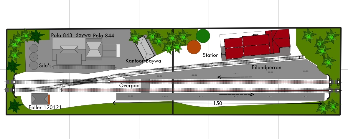

Ik heb geen hele grote wijzigingen aangebracht maar wel, in mijn ogen, iets realistischer.
Ik heb toch voor de volledigheid een perron aangelegd die als eilandperron dienst kan doen, zodat je aan de doorgaande lijn een korte stoptrein kan laten stoppen ==>> lok met 3 á 4 Umbauwagen 3y of 4y of lok met 3 Silberling Bnb-719, ABn-703, BDnf-739/BDnf-738.
Via het overpad kunnen de reizigers overstappen op het dieseltreinstel en naar het stationsgebouw.
Grt, Ronald.

Ik kwam tot de ontdekking dat ik vergeten was om de seinen in het plan te plaatsen. Ik hoop dat ik de goede seinen en op de juiste plek heb neergezet, ben geen deskundige op seingebied.
Grt, Ronald.
