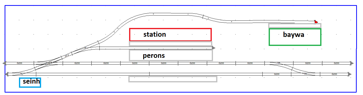

Bert heb je enig idee wanneer je aan de bouw kan beginnen?

De afmetingen van beide modules zijn 122x61
Beetje hetzelfde als ik heb.. Dan heb je het redelijk ruim opgezet.
Groeten Dirk Jan
V100 "manusje van alles".

Wat zijn de afmetingen Bert.. ??
Er spookt een idee door mijn Hoofd wat ik even wil proberen.
En wat spookt er dan Dirk  ;D

Iets met het station in het midden en de aanvoer van de Baywa die om het station heen gaat.
Stukje straat spoor zeg maar. Maar past nog niet zoals ik het in de kop heb.. ;D ;D
Groeten Dirk Jan

Laat maar zien Dirk, kunnen we meespoken  ;D

« Reactie #426 Gepost op: 11 February 2024, 23:23:12 »
Zo iets.
Groeten Dirk Jan

Zo iets.
Bedankt voor de input Dirk... ben niet zo van een spoor achter het station langs, geen idee waarom eigenlijk.

Re: Modelbaan Beltheim.
« Reactie #429 Gepost op: 13 February 2024, 09:34:26 »
Je kunt ook kiezen voor een eilandperron. Hoef je niet links van het station al een spoor af te laten takken, maar daarna.
Uitgaande van de door Dirk Jan gemaakte tekening: Station iets naar links, geeft je meer ruimte voor BayWa, wat het het op  122*61 wat geloofwaardiger maakt qua ruimte.
« Reactie #430 Gepost op: 13 February 2024, 11:15:24 »
Er valt natuurlijk wel wat uit het zicht met deze constructie.
« Reactie #431 Gepost op: 13 February 2024, 15:18:26 »
Omdat dit in de praktijk niet of nauwelijks voorkomt. Het plan wat jij hebt gemaakt en ik iets heb aangepast ziet er naar mijn mening realistischer en praktischer uit en is makkelijk uitvoerbaar.
« Reactie #432 Gepost op: 14 February 2024, 11:17:51 »
 Hoi Bert,
De module van Maurice K was ook voor mij de inspiratie om zo'n landeshandel aan te schaffen , maar wel met spoor aan de voorkant en waarom , denk dat het een ongeschreven regel is in de modelbouwwereld .
Waarom niet het station aan de voorkant van de baan zoals je het in het echt ook ziet als je een station nadert , dus de Baywa aan de voorkant van de baan , kijkt ook prettig naar de tafel (module) .
« Reactie #433 Gepost op: 14 February 2024, 12:38:55 »
Misschien even hier kijken, ik heb mijn achtergronden daar ook besteld. 6 meter voor nog geen €90,- en dat is incl. inklaringskosten.
Ook maar effe kieken  (y)
Hoi Bert,
mvgr Evert en Bas
Zal eens kijken wat ik daar nog van kan maken Bas en Evert  ;D
« Reactie #434 Gepost op: 14 February 2024, 12:48:30 »
Sporen aan de straatkant van een stationsgebouw kwamen wel voor. B.v. in Bergen op Zoom, in de tijd dat daar nog suikerbietentransport was. Ik dacht ook in Goes, maar dat moet ik even uitzoeken.
