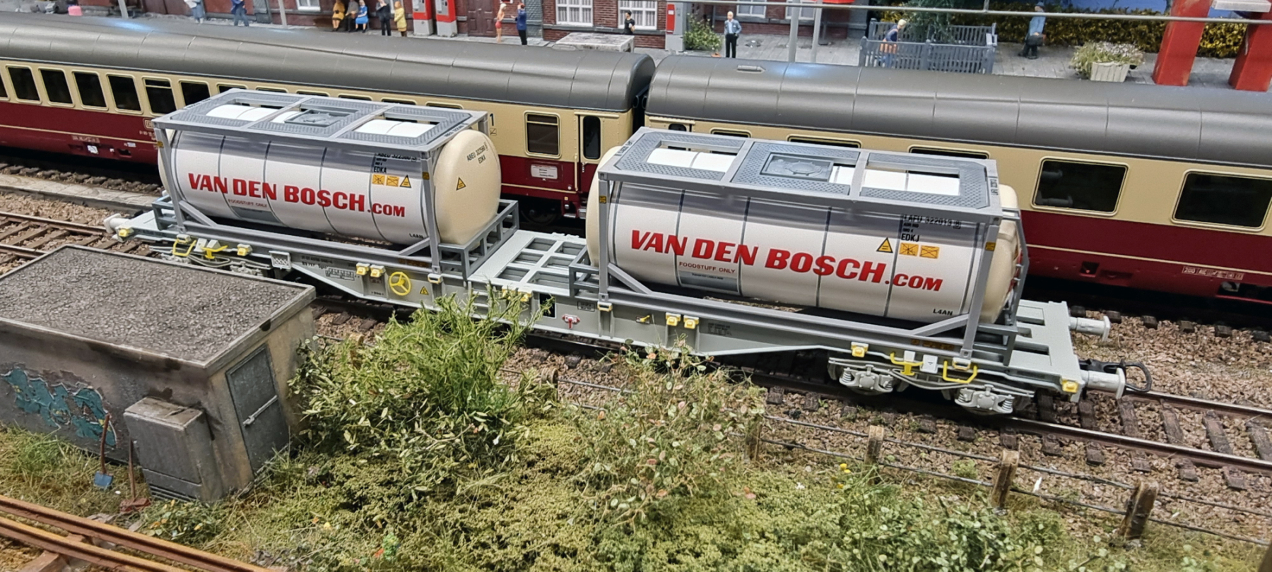

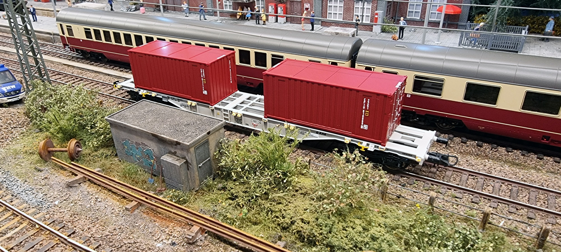

En nog weer twee aanwinstjes..
Roco 77345
Roco 77347
Morgen komt er nog wat  ;D

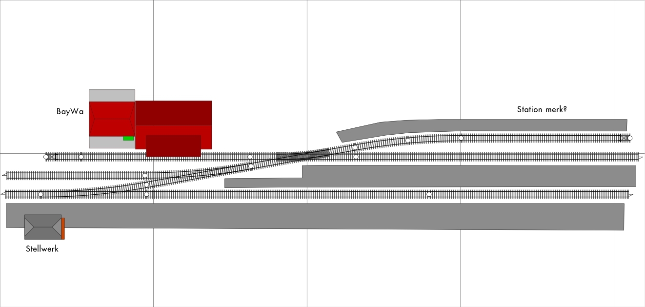

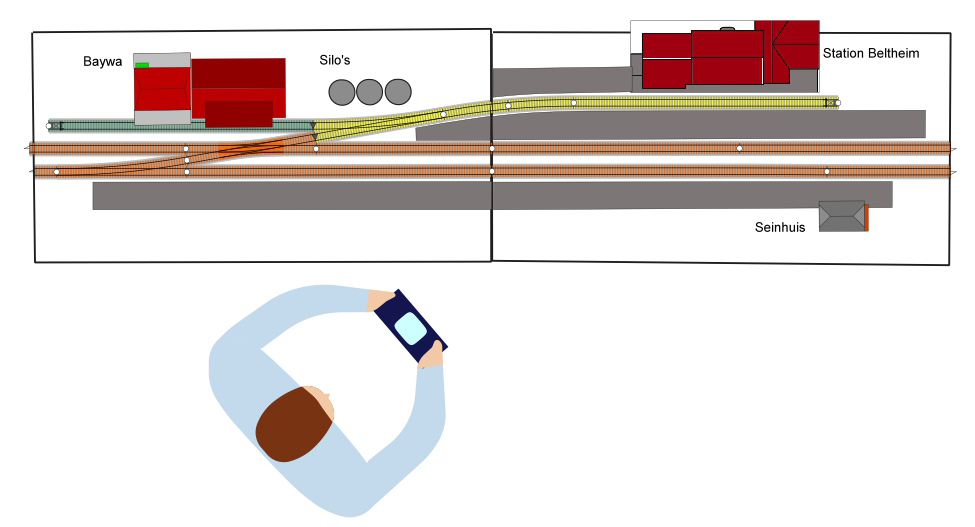

Even wat anders, heb mijn ontwerp wat aangepast naar Beltheim 2.0 . Het is vereenvoudigt zeg maar,
Hieronder de voorlopige ontwerp. 2 Doorgaande hoofdsporen, aftakking naar station voor een zijlijn dieseltje en een spoortje voor de Baywa.
Nog steeds rails van Roco en slanke wissels..
Tips of andere opmerkingen graag

Geen tip of opmerking, mooi simpel ontwerp voor een station. Wel een vraag. Wat is Baywa?

Hallo Bert,
Even een studie naar jou vereenvoudigde sporenplan, opzicht niets mis mee maar maar de wissel naar Baywa ligt er een beetje lastig want als de dieseltrein aan  het perron staat en er komt een graantrein binnen wordt het wat krap.
Je zou het wissel naar de Baywa misschien vanaf het hoofdspoor kunnen leggen(na het engelse wissel) , dan heb je wel wat meer ruimte als er nu een trein aan spoor 1 staat van het station.
Qua rangeerwerk niet veel meer als je van links komt , kijk maar eens verder een leuk plan
mvgr Evert en Bas

Hallo Bert,
mvgr Evert en Bas
Bedankt voor de tip Evert en Bas  :)
De bedoeling is dat de Baywa verlaten/gesloten is, dus zal er geen niets op of bij komen, alleen maar een verpouperde wagon en wat begroeing.

Bert,
Zoals door jou is aangegeven had er nooit een goederenwagen op het spoor terecht kunnen komen want er is geen aftakking van en naar het hoofdspoor zonder eerst te rangeren op het kopspoor in het station. Zou je mij de Roco art.nrs. kunnen geven zodat ik in AnyRail kan kijken voor een oplossing? Edit: gevonden, Roco line.
Een veel gemaakt fout is dat men een perronspoor legt tussen 2 sporen waar een trein van beide kanten betreden kan worden zoals te zien is in jouw versie.(kopspoor en doorgaande spoor)Een conducteur kan maar aan 1 kant de deuren sluiten en niet van beide kanten. Wat jij laat zien kan in theorie best, zie Beilen of Oss, maar dan zal in jouw geval een hek geplaatst moeten worden. Ook loopt een perron niet helemaal door richting een wissel maar zoals ik heb getekend zie je vaak in Dld.
« Laatst bewerkt op: 01 February 2024, 16:11:01 door Ronald69 »
