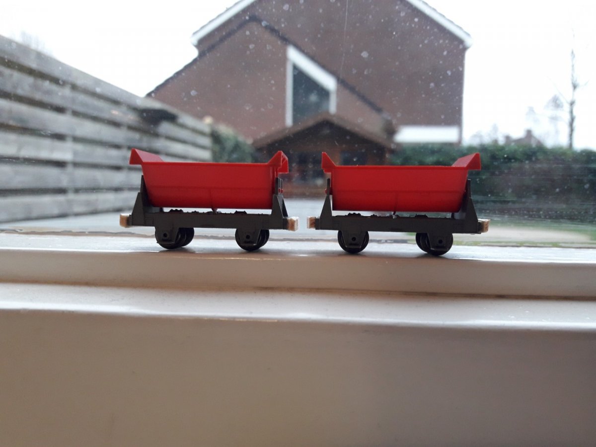

Ook heb ik 2 GFN spoor N kippertjes om gebouwd tot h0 veldspoor lorries.
Niet heel moeilijk naar wel effe leuk.
1 goed kijken wat je wilt
2 koppeling verwijderen, opname schacht wegknippen.
3 balkje balsa plakken
4 Versauen met goorigheid.
Al 3 etappes gereed.
