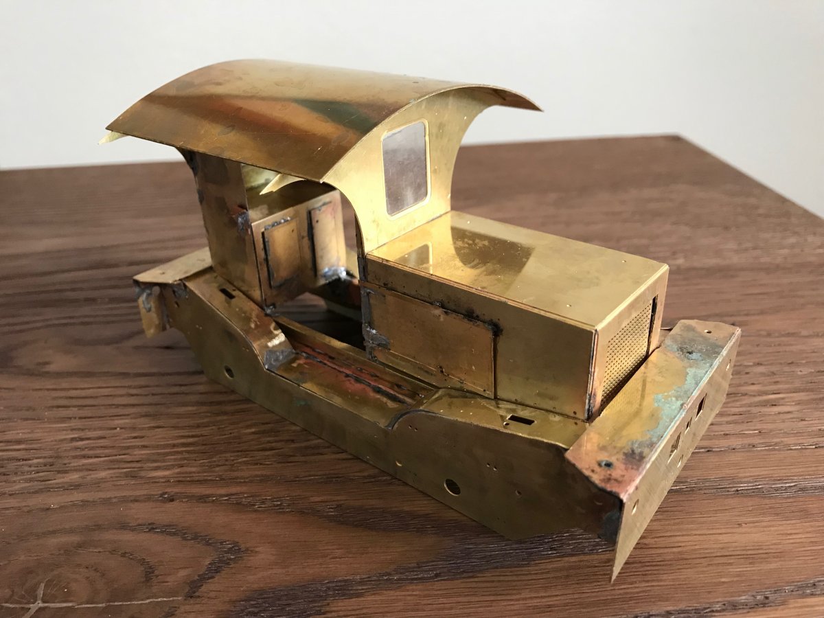

Bij deze een fotoshoot van mijn vorderingen. Begint ergens op te lijken en voor de critici onder ons - ik vind het helemaal goed, het is mijn projectje.
De volgende stap wordt schoonmaken en zoveel mogelijk losse frutsels weg werken. Blijft het bakkie leeg en voorkomen dat er ik later dingen kwijt zijn.
Verneem alle modificaties en verbeteringen. Voor mij, wil zo dicht mogelijk bij mijn doelstelling blijven en wil uiteindelijk zoveel mogelijk van de etsplaat verwerken, dus met koppeling. Dan wel niet werkend - aldus het advies van Edwin.
groeten Ad, nu ga ikzelf even bakken en braden
ps - dat veerpakket komt nog wel.
« Laatst bewerkt op: 21 May 2018, 14:05:03 door Ad Cleijsen »

Hallo Ad,
Weet niet of ik het goed zie op de foto maar de ingeetste groeven op de buigvlakken moet aan de binnenzijde zitten.
Ik zou de huif maar laten zitten nu. Je kunt die groef eventueel met wat soldeer opvullen en vlak maken.
Dus voor de onderdelen die nog gaan komen, buig groef aan de binnenzijde.
Bak ze !
Grt.
Ferry
