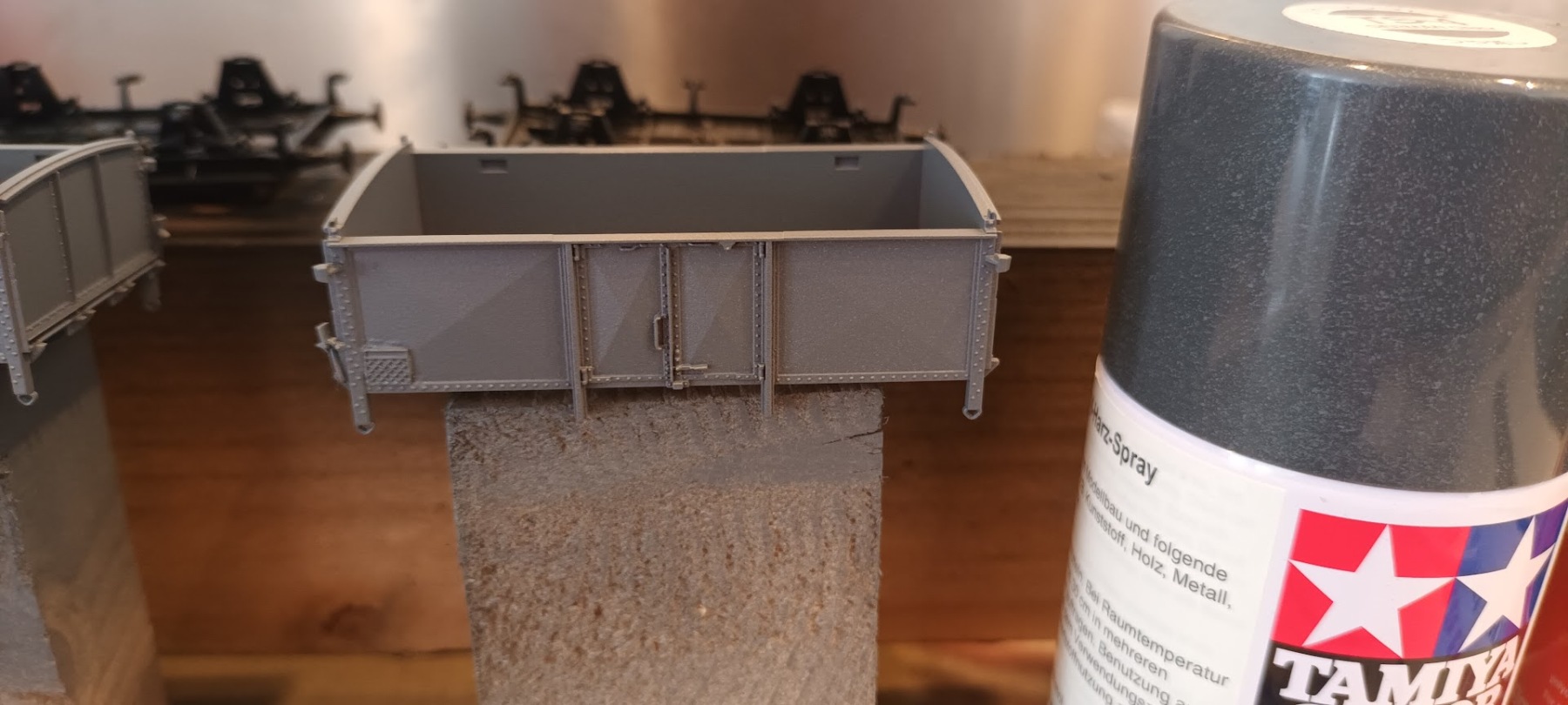

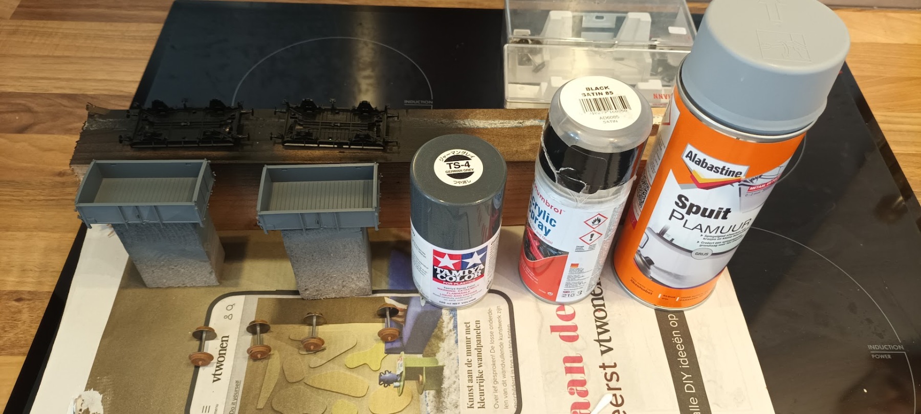

Hi,
Stapje verder in het process wat spuit en verfwerk gedaan. Volgende stap decals en her en der nog beetje zwart aanstippen ofzo.
MVG,
Adriaan

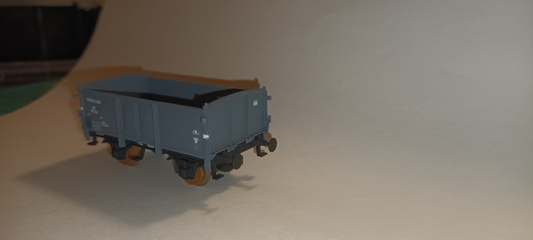

Hi,
Zo de eerste decals zitten erop.
vrachtbriefhouder met een stift een beetje zwart aangestipt. Wachtend op wat beter weer voor een vernis laagje.
Hoekmerken moet ik nog even doen.
MVG,
Adriaan

Goed bezig Adriaan
Ziet er netjes uit.
Groet, Mathyn

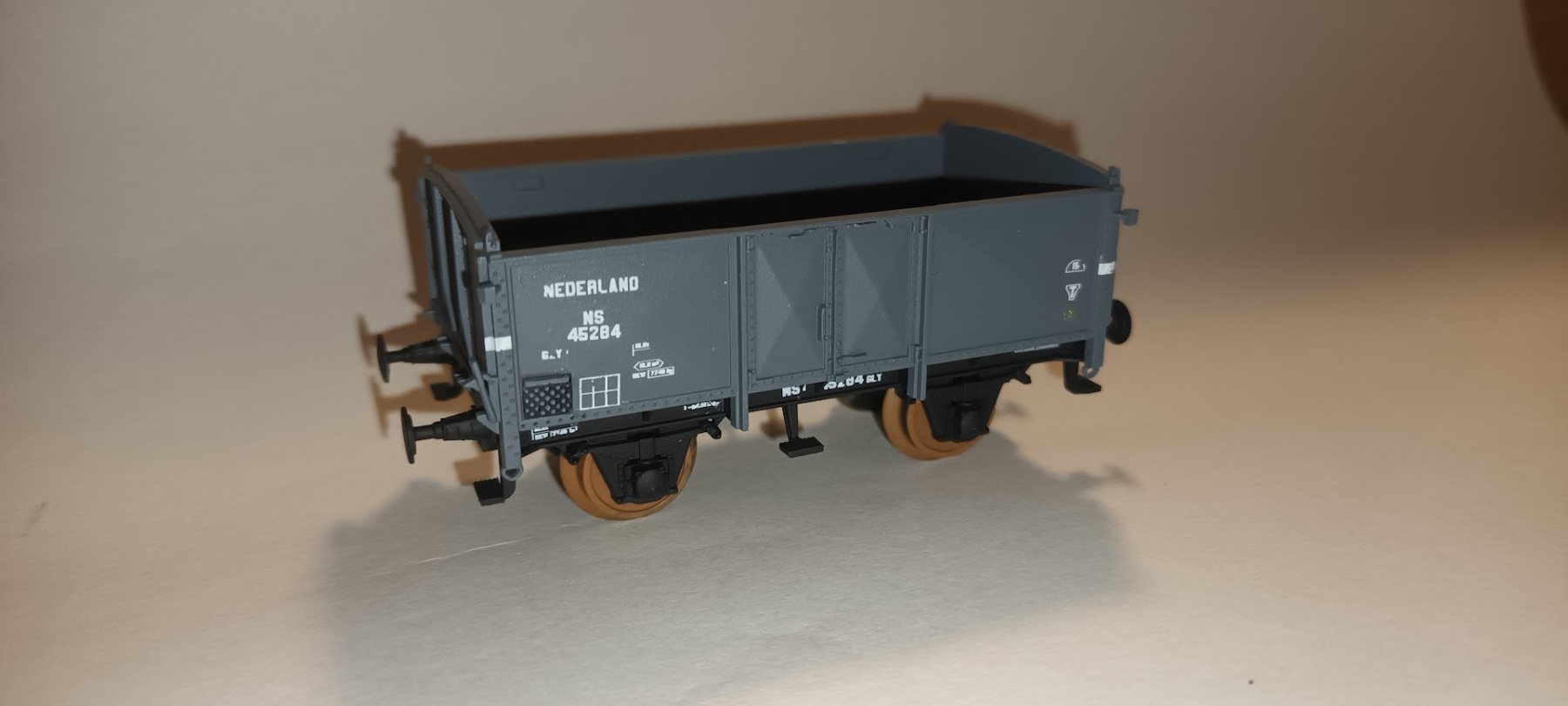

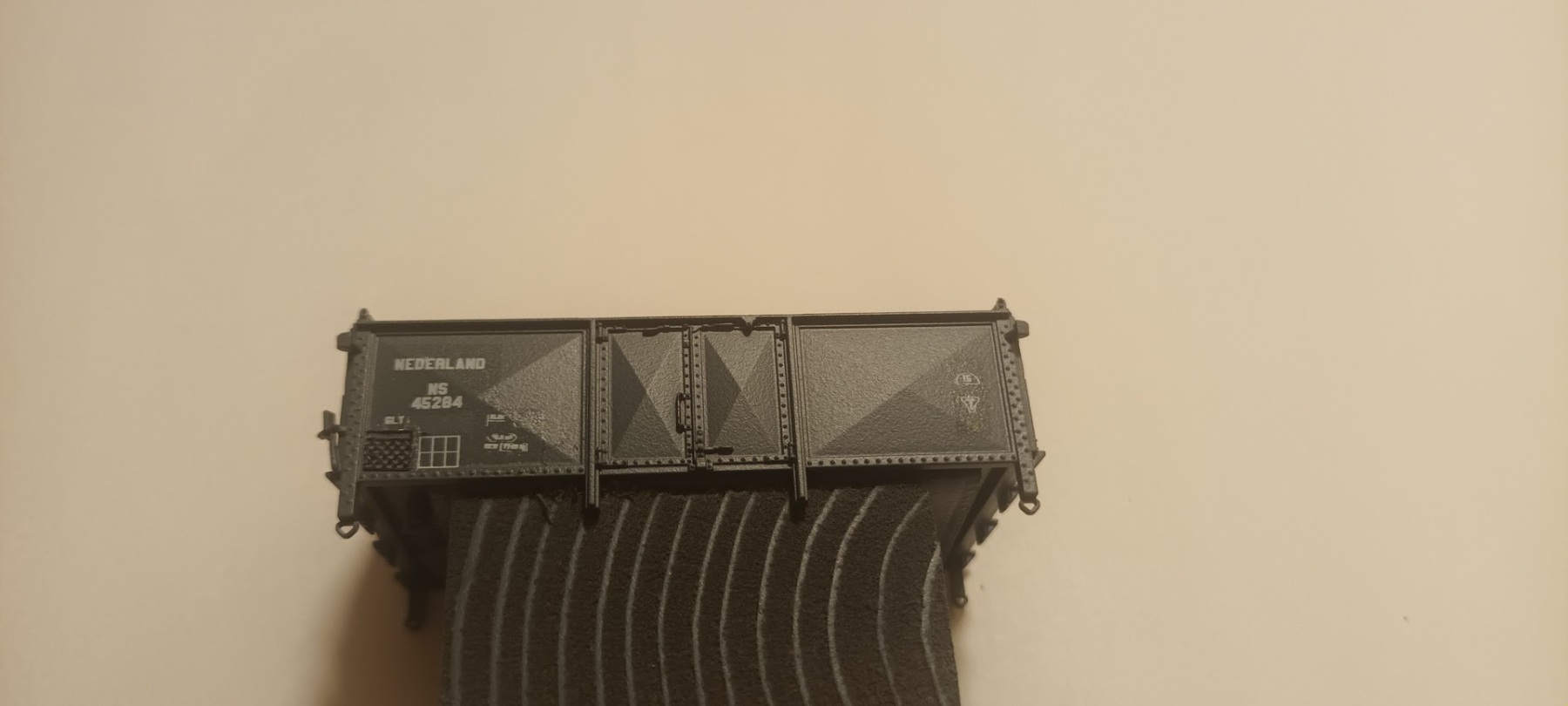

Hi,
Foto's zijn altijd onverbiddelijk maar tevreden met het resultaat.
Toch wel mijn eerste echte decal klusje. Dus steile leercurve.
Afgewerkt met matte lak uit een knikkerbus.
GLY #2 heb ik helaas niet kunnen doen bij en gebrek aan een 2de setje decals. Dat komt een volgende beurs wel weer.
MVG,
Adriaan

Adriaan,
Zo zou ik mijn Fleischmann wagens ook graag zien. Wat schat je in heeft de ombouw gekost?
Tony

Zoals beloofd een opsomming. Sommige zaken gebruikt omdat ik deze al had natuurlijk.
Gereedschappen:
1. Handboortje-> nodig voor het verwijderen van de boven en onderkant
2. knippertje->nodig om messing vrachtbriefhouders los te knipper
3. vijltje-> nodig om vrachtbriefhouders kniprandjes af te werken
4. wattenstaafjes -> om letters met microsol a f te wrijven; om overtollig vocht voor decals te verwijderen
5. tandenstokers -> om decals richting uiteindelijke positie te duwen
6. puntige pincet -> om stukjes decals in bakje te leggen en verplaatsen
7. hobby mesje -> decals los te snijden van elkaar
8. snijmat & linieaal
9. had ik zelf niet maar loeplamp oid kan handig zijn decals zijn behoorlijk klein.
benodigdheden voor "ombouwen"
1. (2x) assen zonder spaken
2. transfers
a. hier gebruikt MK modelbouw
https://www.mkmodelbouwstudio.nl/pr-t14.htm
7.50Euro per wagon. wellicht met 2 sets 3 te doen als je heel netjes werkt.
b. niet gebruikt Seinarm
https://www.seinarm.nl/Webwinkel/winkeldetail/catid/92/eid/187/waterslidetransfers-voor-ss-gly-15-tons-kolenwagens
8.00euro
3. vrachtbriefhouders het merk dat ik heb bestaat chijnabar niet meer maar er zijn genoeg alternatieven
https://www.wagenwerk.de/fahrzeugbauteile/bauteile-waggons/gueterwagen/5073/16-paar-zettelkaesten-fuer-gueterwagen
16 stuks 6 euro 2 nodig per wagon
https://www.maketis.com/fr/materiel-roulant/453-decapod-grille-etiquette-moderne-2001500013024.html
80 stuks voor 6,90euro
4. MK modelbouw geeft aan buffers afhankelijk van het model dat je hebt dit was in mijn geval niet nodig.
Verf etc
1. secondelijm -> gebruikt om messing vrachtbriefhouders op plastic te plakken
2. microsol
-> gebruikt om decals we te halen met wattenstaafje (glasvezelpotlood gebruik sommigen, sommige halen vorige belettering ook weg met overeiniger etc)
-> gebruikt om sommige decals netjes over klinknagels en vormen heen te laten gaan
3. microset
->gebruikt om de decals netjes te laten plaatsen
4. Alabastine spuitplamuur grijs 400ml (gebruikt omdat het ook de vrahctbirefhouder kan dekken)
5. humbrol 163 spray satin black
6. revell #2 Clear - Matt
https://quartel.nl/product/revell-spray-100ml-kleurloos-mat-rev34102/
€11,49
7. tamiya TS4 German grey
https://quartel.nl/product/tamiya-ts-4-duits-grijs-mat-100ml-1mtr-ivm-postkost-ta85004/
€10,50
8. tamiya TS80 Flat Clear
https://quartel.nl/product/tamiya-ts-80-transparant-mat-100ml-1mtr-ivm-postkost-ta85080/
€11,50
9. humbrol mat 62
https://quartel.nl/product/humbrol-enamel-14ml-leather-hum062/
€3,95
Ik hoop dat een beetje inzicht in de kosten geeft.
