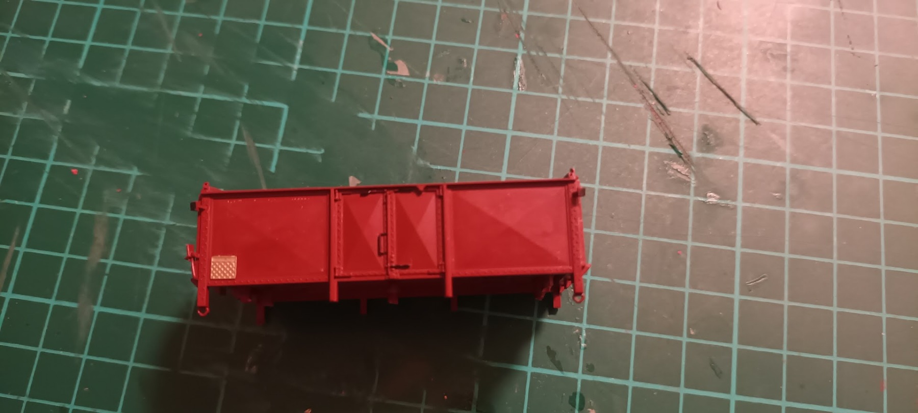

Klopt. Ik heb dit wagentje (al die karretjes zijn volgens mij door Fleischmann voorzien van spaakwielen destijds) denk ik begin jaren negentig overgespoten, van transfers voorzien en daarna is het in een doos gegaan waar opstaat ‘kolenwagens tp. 3’. Inmiddels zitten daar (zo ongeveer) een stuk of vijftig kolenwagens in, met name NS, maar ook DB, NMBS en een CFL exemplaar. Vorige week heb ik die doos tevoorschijn getrokken en er zomaar een GLY’tje uitgetrokken. Zo dus. En nu die er toch uit is krijgt ie in het nieuwe jaar een opleukbeurt. Een beetje, in de vorm van wat rem- en kolenstof, heeft ie al gehad dus helemaal maagdelijk is ie niet meer. De rest moet even wachten tot ik weer terug ben in 2024

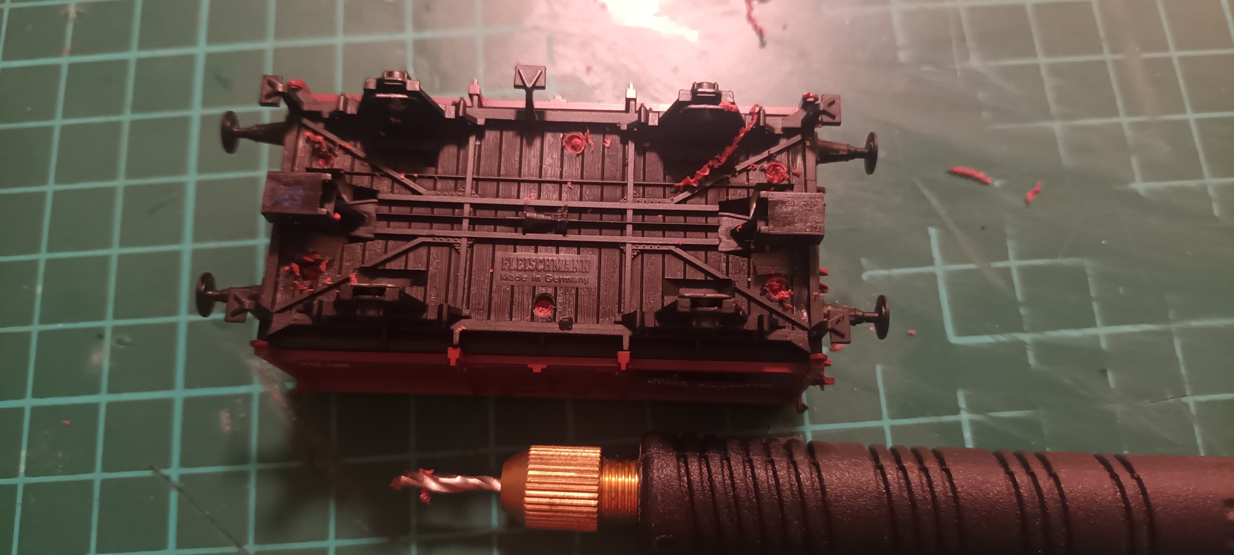

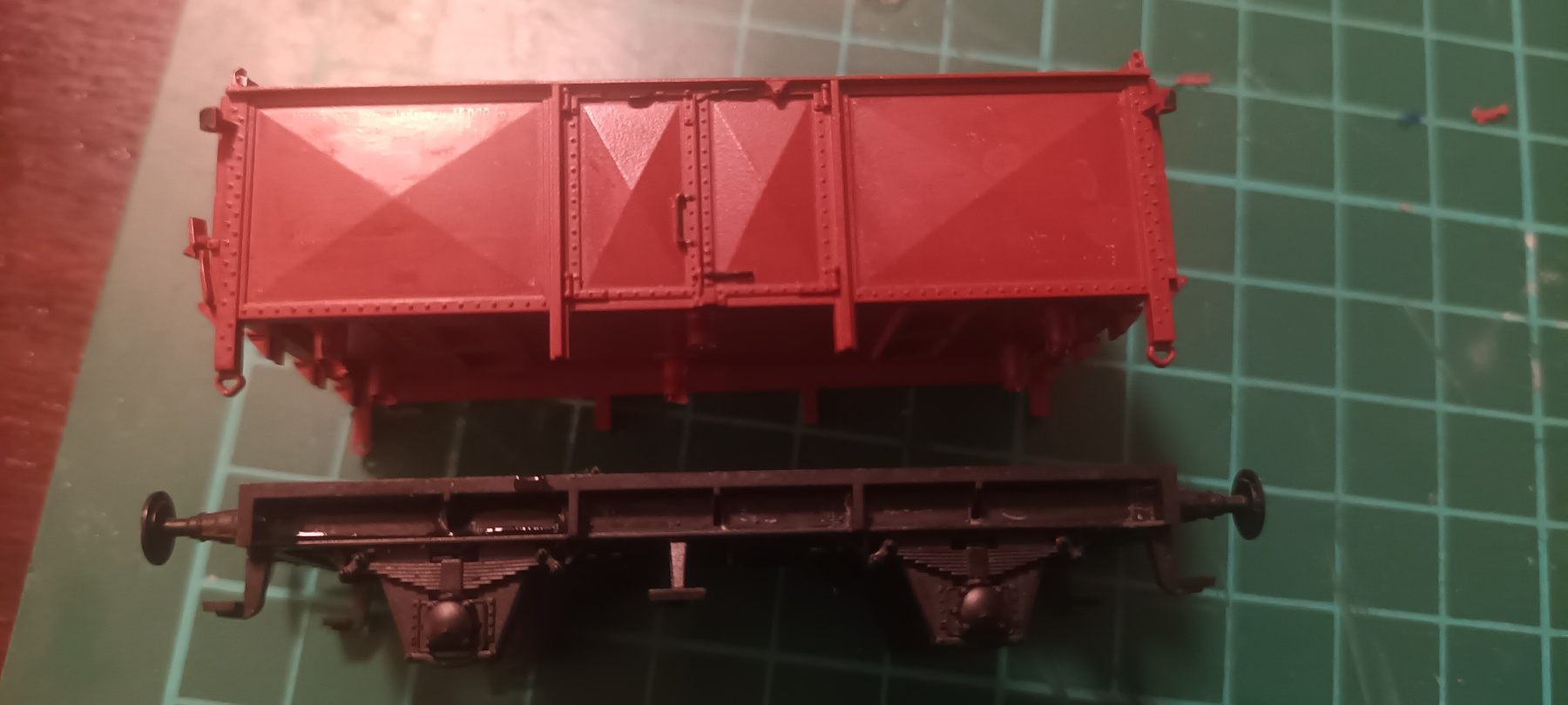

Hi,
Stapjes verder.
Maar eens het wagontje uit elkaar gehaald door op de onderkant de gesmolten uitsteeksel beetje af te boren.
Nadat boven en onderstellen gescheiden waren van elkaar de opschriften met microsol te lijf gegaan.
Schoonmaken en een verflaagje lijkt de volgende stap. Moet even kijken welke primers ik heb liggen. Kleur die ik heb in bus is german grey van tamiya.
Voordat ik transfers erop plak is een clear coat aan te raden?

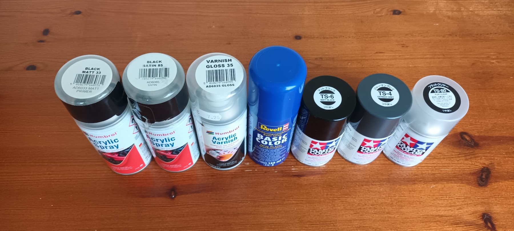

Hi,
Dit is het arsenaal wat ik heb:
opties onderstel:
1. hubrol matt33 en hubrol varnish gloss 35
2. hubrol satin black 85 en varnish gloss 35
3. tamiya ts-6 en ts-80 flat clear
opties bak:
1. Tamiya TS-4 en ts-80 flat clear
Ik denk echter dat ik nog of een matte humbrol vernis voor het onderstel nodig heb of een tamiya gloss (ts-13). Wat denken jullie?

03 January 2024, 17:28:58 »
Citaat van: orientexpress op 03 January 2024, 15:13:17
Wat denken jullie?
Gewoon uitproberen. Oftewel: spuit de primer erop en daarna de grijze en zwarte lak. Kijk dan of het mat is opgedroogd of (zijde-)glans.
Als het in jouw ogen te mat is, dan glanslak er overheen voordat je aan de decals begint.
Als het zijdeglans opdroogt, dan even uitproberen met een decal waar je wat reserve van hebt en kijken hoe dat opdroogt.
Ben je tevreden: doorgaan. Zo niet: decal verwijderen en alsnog glanslak erop voordat je verder gaat.
Wat ik nog niet zie in je arsenaal is de Decal Set en Decal Sol (Micro Set / Micro Sol of enig ander merk). Is wel handig om een mooi resultaat te krijgen.
En denk erom: laat de verf goed uitharden voordat je met die chemische rotzooi begint. Het laatste wat je wilt is dat de verf wordt aangetast terwijl je met de decals bezig bent.
En verder lijkt mij dat je genoeg in huis hebt. Die spuitbussen zijn allemaal acrylverf, dus de glanslak van Humbrol zou gewoon over de Tamiya verf moeten kunnen en andersom.
Grtz, Ton

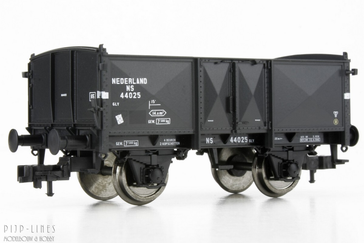

03 January 2024, 18:55:49 »

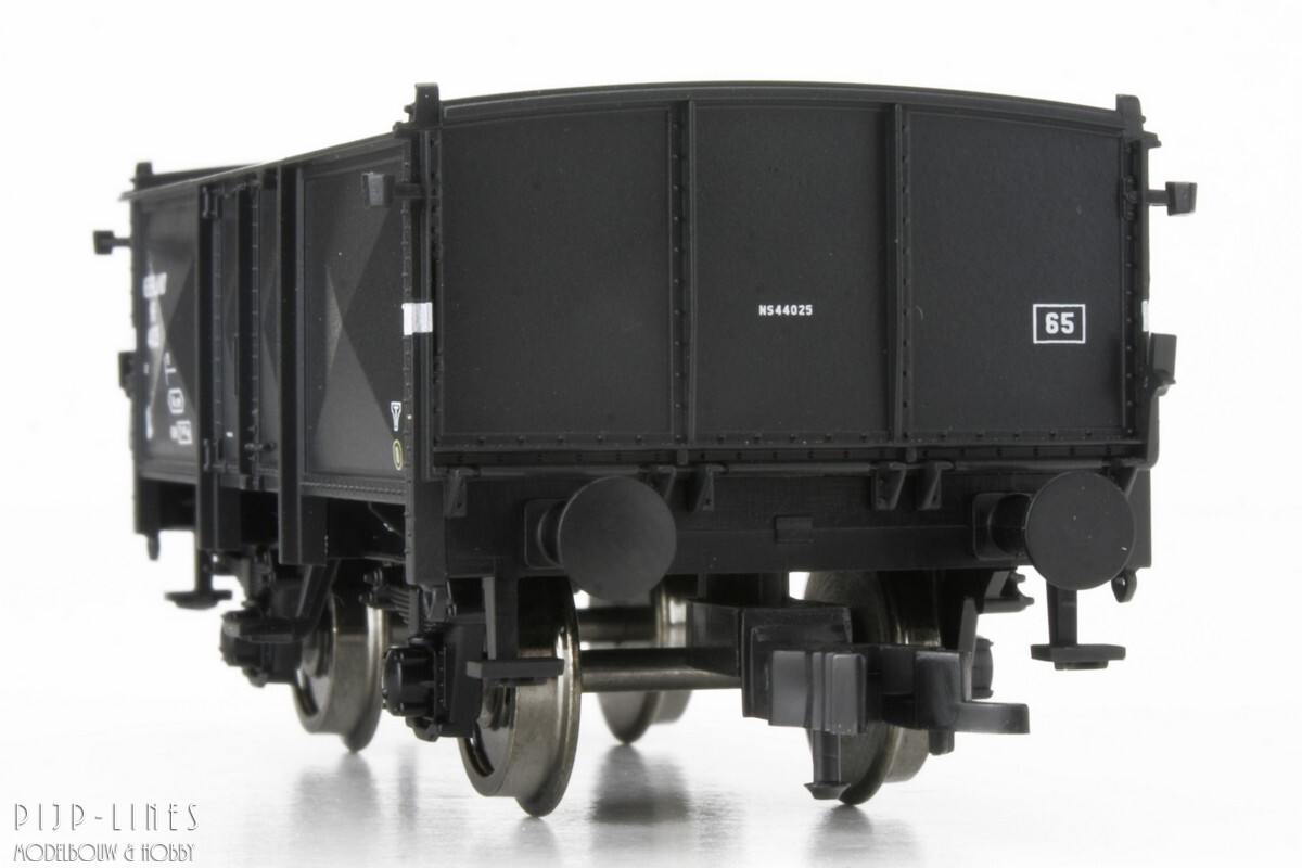

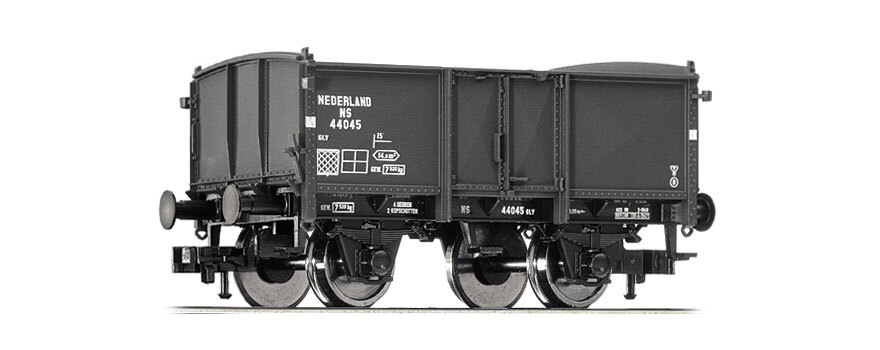

Ton, heb je hier iets aan ?
Fleischmann 521104 NS 44025 GLY
Fleischmann 536701 NS 44045 GLY
Het zijn afbeeldingen van door Fleischmann zelf op de markt gebrachte modellen. Veel succes met het omkatten.
Grtn, Hans

03 January 2024, 22:35:03 »
Die plaatjes hierboven zijn een mooie richtlijn idd voor het aanbrengen van je transfers. Let alleen niet op de buffers want dit type zat niet op de GLY. Jouw bakkie heeft wel de juiste dus dat is goed van prima. Nog een tip om een pannetje of keteltje water te koken, dit helemaal laten afkoelen. Dan je te spuiten delen ontvetten met een zachte tandenborstel met wat afwasmiddel, afspoelen met het afgekoelde gekookte water (dit laat dan zo goed als geen kalkvlekken achter bij het drogen) en dan met een föhn (niet te warm, houd afstand!) droog blazen. En als het even kan : draag handschoenen (plastic of vinyl) en zorg dat je geen (vette) vingerafdrukken op je bakkie en het onderstel achterlaat. Dan op een stofvrije plek wegzetten tot je gaat spuiten. Misschien weer een hoop info maar denk maar zo: beter méé - dan óm verlegen. Succes!

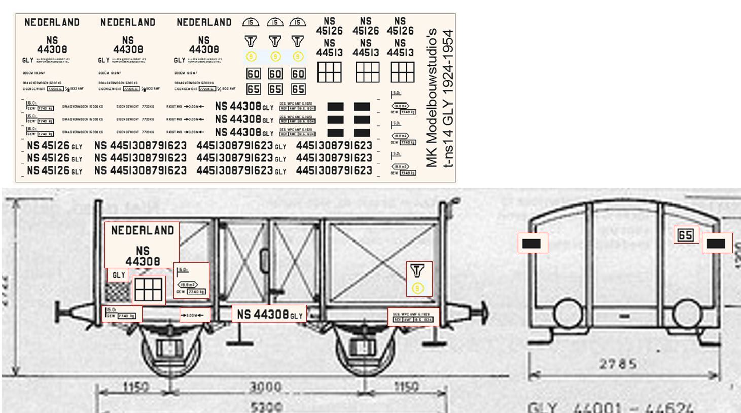

04 January 2024, 21:56:10 »

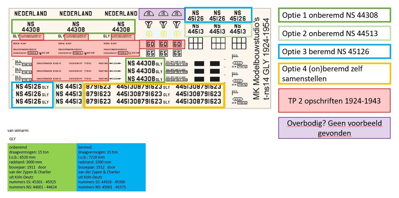

Hi,
Hieronder een analyse van de decalsheet van MK modelbouwstudio. Ik moest dit even maken omdat ik geen verdere instructie heb en er redelijk wat opties te doen zijn met dit decal sheet. Wat reverse engineering van de schaal 0 decal sheets heeft me tot deze conclusies geleid. In h0 zijn TP 2 & 3 op 1 sheet gezet voor 0 zijn zijn dit aparte sheets.
Met 2 onberemde wagens zal ik voor optie 1 en 2 gaan.
Ik ben geen foto of model met de 15 in semicirckel tegen gekomen dus ik denk dat ik deze laat voor wat het is.
Het koersbriefplakveld twijfel ik nog een beetje over volgens mij zouden dit 4 vakken moeten zijn? daarnaast zit er ook geen netje op dit model. misschien ook een mooie toevoeging.
gebruikte bronnen:
plaatje van MK modelbouwstudio
info van seinarm.nl
plaatje uit de railhobby als achtergrond
schaal 0 transfers:
https://www.mkmodelbouwstudio.nl/spoor0/pr-k45052.htm

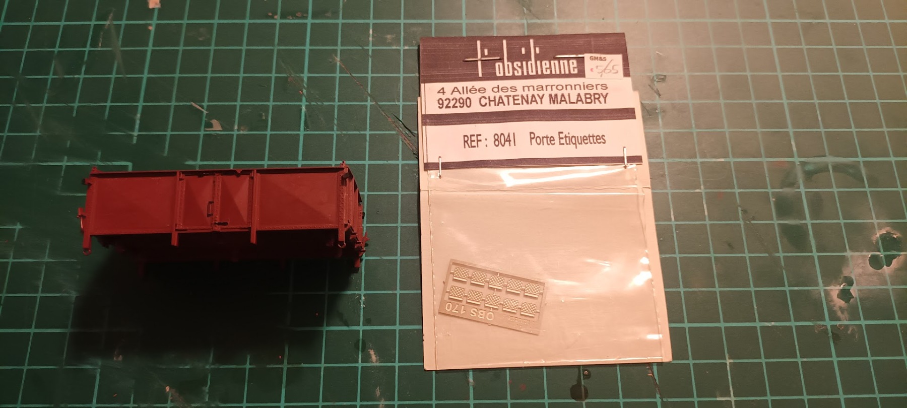

Hi,
Gisteren in Rijswijk bij Piet Peetoom (GMenS) wat vrachtbriefhouders kunnen bemachtigen(allerlaatste setje Piet was verbaasd dat hij ze nog had). Ik denk dat dit een mooie toevoeging op de GLY's zal zijn. Aangezien die niet op de decal sheet zitten, maar wel op de foto's die ik uit ~1949 zie.
In het kader van durf te vragen ik neem aan dat vrachtbriefhouders altijd aan beide zijde zaten? Werd er dan aan beide zijde een vrachtbrief in gedaan? Of maar aan 1 kant?
