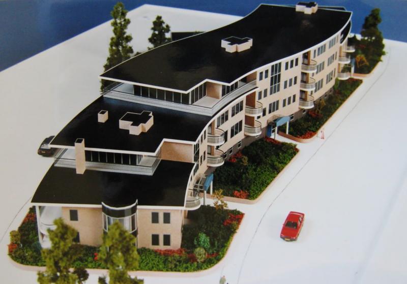

Met dit draadje over het bouwen van maquettes wil ik een handreiking en tips geven bij het bouwen van huisjes (en andere modellen). Als je de basis te pakken hebt, namelijk goed meten en snijden, dan kun je “alles” maken. Ik ben heel lang geleden eens begonnen met het bouwen van een simpele garagebox. En van daar uit stapje voor stapje verder gegaan. Als je één raampje goed op zijn plaats kunt krijgen, dan kan dat ook met tien of honderd, geen probleem.
Oude gebouwen zijn vaak moeilijker te bouwen en het weergeven van stenen/voegen is bij maquettebouw zelden of nooit nodig. Wil je dat wel, gebruik dan steentjespapier of van die reliëfplaatjes waar het motief in zit.
Of  kijk eens hier  http://www.sleutelspoor.nl/ >>>technieken >>>plotter.
Hier wordt met behulp van een plotter het motief in het styreen gemaakt. Heel erg mooi maar om dat met de hand te doen.......
Wat ik hier bedoel met “het werken met de schuifmaat” is vooral bedoeld om strak en precies te kunnen werken, en veel nauwkeuriger dan met potloodstreepjes of overtrekken. Of het gaat om een oud of nieuw gebouw, een beetje recht moet het wel zijn....... Begin eerst eens met recht-toe-recht-aan, en als dat goed gaat, maak dan dingen met een grotere moeilijkheidsgraad.
De mate van detaillering bepaal je zelf, passend bij de huizen die je hebt.
Plaatje: appartementen in Oirschot, schaal 1:100

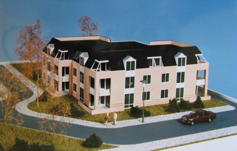

De maquettes zijn gebouwd van kunststof met de nodige verstevigingsribben erin, dus dat gaat best lang mee.
Sommige waren van begin af aan al zo krom als een hoepel, dus dat viel niet op  ;)
maquette, schaal 1:100.

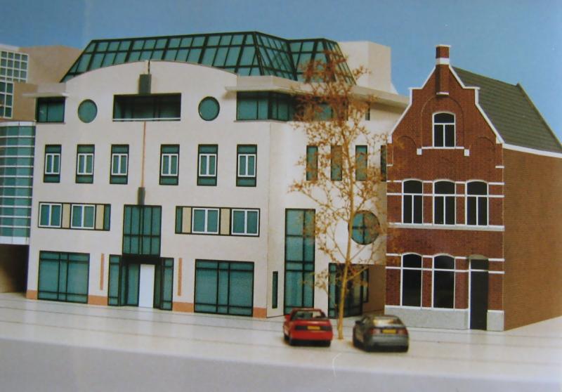

Voordat we verder gaan nog eens even terugkijken en met name naar de vragen en opmerkingen. Ik heb vele honderden maquettes gebouwd, en elk bouwwerk had wel iets speciaals. Het heeft geen zin om hier elk probleempje met bijbehorende oplossing te bespreken. Al bouwende los je het op.
De grote lijnen zijn deze:
a.   uitrekenen en meten (schuifmaat)
b.   voornamelijk één materiaalsoort (styreen)
Uitrekenen en meten is een belangrijke basis om strak te kunnen werken, schrijf alles op. Eigenlijk doe je niets anders dan het werk van de plotter overnemen. En wat doet die ? Niets meer of minder dan een beetje snijden volgens de maten die jij hebt opgegeven.
Werken met één materiaalsoort heeft het voordeel dat verlijmen heel gemakkelijk gaat. Werk je met bijvoorbeeld styreen, papier, pvc, metalen en karton door elkaar, heb je altijd het probleem van het lijmen. Daarbij komt het voordeel dat je van styreen ongelooflijk veel kunt maken en er allerlei fijne onderdelen te koop zijn (Evergreen). Je gaat je oplossingen automatisch zoeken in styreen.
Bijgaande foto: gecombineerde toepassing van een woning in styreen beplakt met steentjespapier (schaal 1:100).

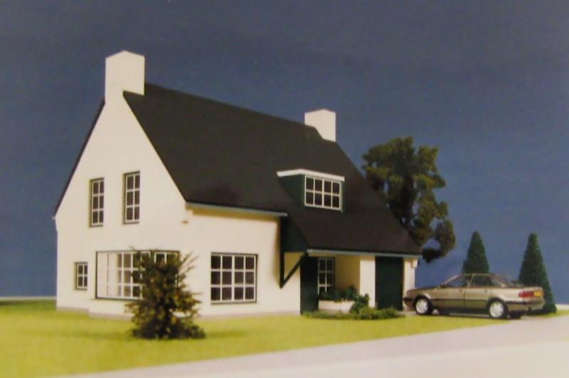

Die kozijnen waren natuurlijk aangebracht op transparant styreen en dat moeten we nu aanbrengen aan de binnenkant van de muur. Hebben we met plakplastic gewerkt dan doen we dat met dubbelzijdigklevend plakband. We nemen wel een goede kwaliteit want het moet lang meegaan en de wanden rechthouden.
De binnenkant van het glas decoreren we met bloemetjes-gordijnen-motief of net datgene wat je wil. Wil je later verlichting in huisjes aanbrengen, maak dan gedeelten zwart zodat het licht niet door alle ramen en muren schijnt.
Wat een gemak met maquettes: geen gordijnen en geen verlichting (het weglaten).
woonhuis met erker en dakkapel, schaal 1:50.

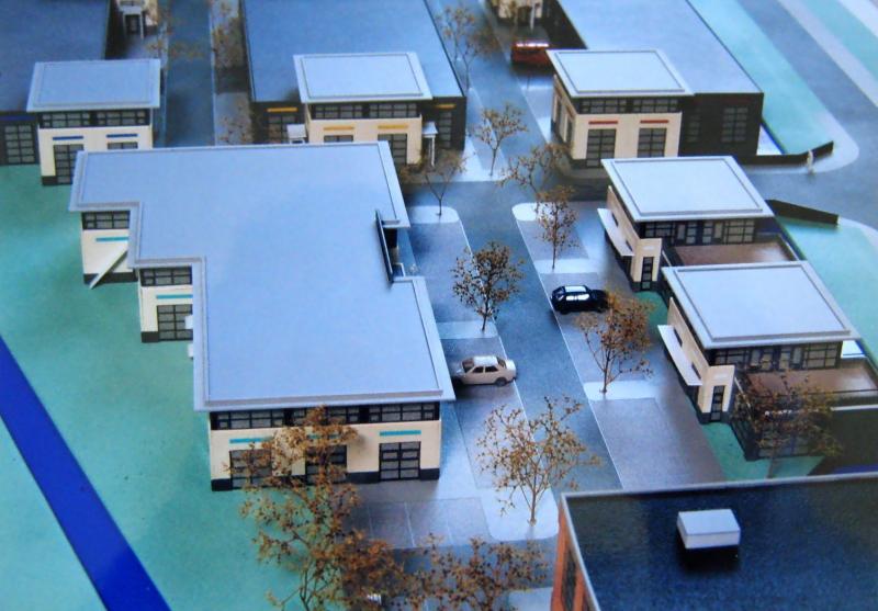

genincr
Re: maquettes bouwen is de kunst van het weglaten
« Reactie #73 Gepost op: 04 February 2008, 16:14:17 »

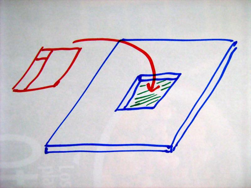

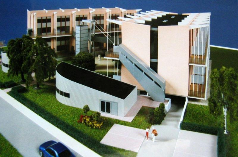

Op 3 januari schreef ik iets over het verschil in het bouwen in schaal 1:200 t.o.v. schaal 1:100, het gaat hier met name om de kozijnen/ramen.
De ramen/deuren zijn uitgesneden uit 1mm styreen. Aan de achterkant is vervolgens een plaatje aangebracht.  Op dit plaatje plakken we het raam.
Het raam hebben we geprint op overhead-sheet, de achterkant een kleurtje gegeven en er dubbelzijdigetape opgeplakt. Vervolgens het raampje (of deurtje) in de opening geplakt.
Dit werkt heel erg strak, je kunt ook eenvoudig meerdere kleuren voor kozijn en draaiende delen gebruiken.
Maar heeft voor de modelbouwer het nadeel dat er geen licht door de ramen kan schijnen. Maar met enige handigheid is dit te omzeilen.
Industrie-kantorenpark in schaal 1:200
