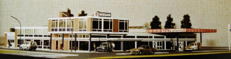

Een beetje herkenning is altijd wel leuk. Bij deze nog een voorbeeldje waarbij de nodige details zijn weggelaten. Nou ja, dat was in schaal 1:200 ook niet echt nodig. Het dak(je) was afneembaar waardoor de binneninrichting zichtbaar werd.
maquette 1:200, showroom + bedrijfsruimte garagebedrijf Rotterdam.
Dit gebouw is zichtbaar vanaf de snelweg dichtbij de Brienenoordbrug (voorzichtig als je al rijdend rond gaat zitten kijken).
Om het iets gemakkelijker te maken: BMW-dealer.

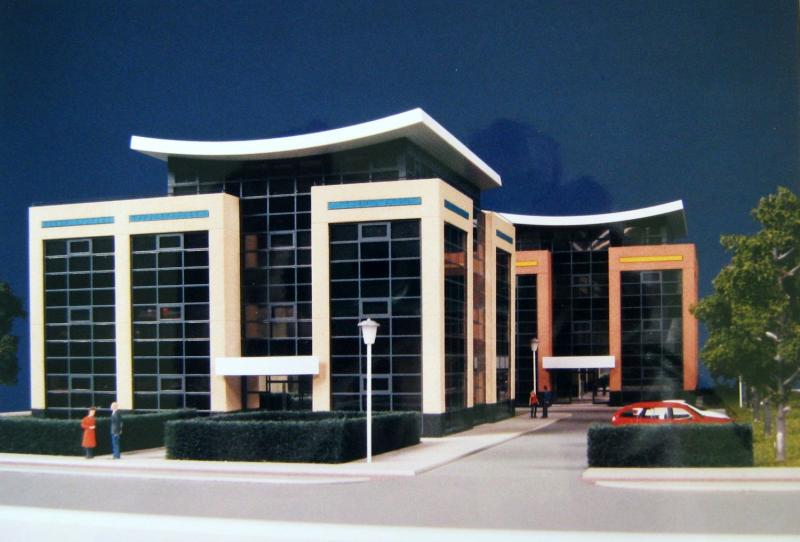

Nu we de gevels helemaal gereed hebben kunnen we aan de kozijnen beginnen.
We gaan weer uit van hetzelfde materiaal:
transparant
styreen van 2mm. Niet zo duur als acrylaat en direct verlijmbaar met het andere materiaal dat we gebruiken (styreen dus).

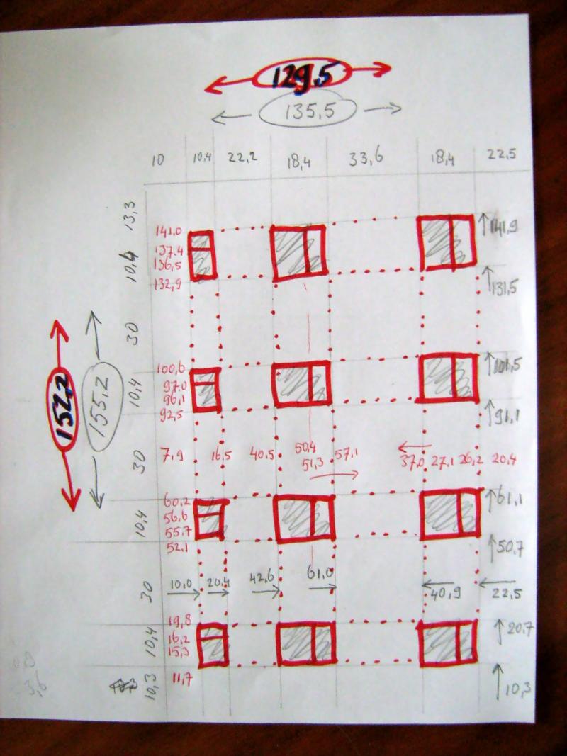

We nemen weer onze tekening erbij en maken een plaat die 6mm smaller en 3mm lager is.
Waarom ? Smaller omdat het tussen de eventuele hoeksteunen moet passen, en lager omdat we hierop later het platte dak willen laten rusten.
We kunnen op een aantal verschillende manieren kozijnen gaan maken:
1. met behulp van plakfolie
2. verf
3. van styreen
In alle gevallen zullen we de juiste maten vast moeten stellen. We gaan terug naar onze tekening.
Voor het gemak maken we kozijnen met een breedte van 0,9mm.
Voor het gemak ?? Jawel, we hebben toch een
schuifmaat
De maten voor de kozijnen staan in de kleur rood in dezelfde tekening, er is rekening gehouden met de 6mm smallere plaat.
Kun je het nog volgen ?
We willen zoiets als dit, lekker strak aan de maat en overal hetzelfde........
Maquette kantoorgebouw, schaal 1:100.

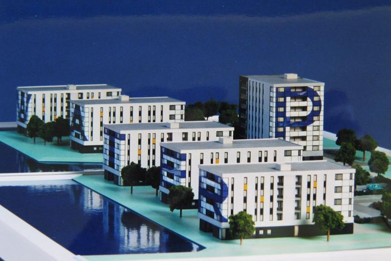

Heel preciesjes werken kan ook in schaal 1:200, het maakt eigenlijk niet zoveel uit. Konsekwent rekenen en meten is wel heel belangrijk.
Voorbeeldje van appartementen in schaal 1:200
Heerhugowaard, schaal 1:200

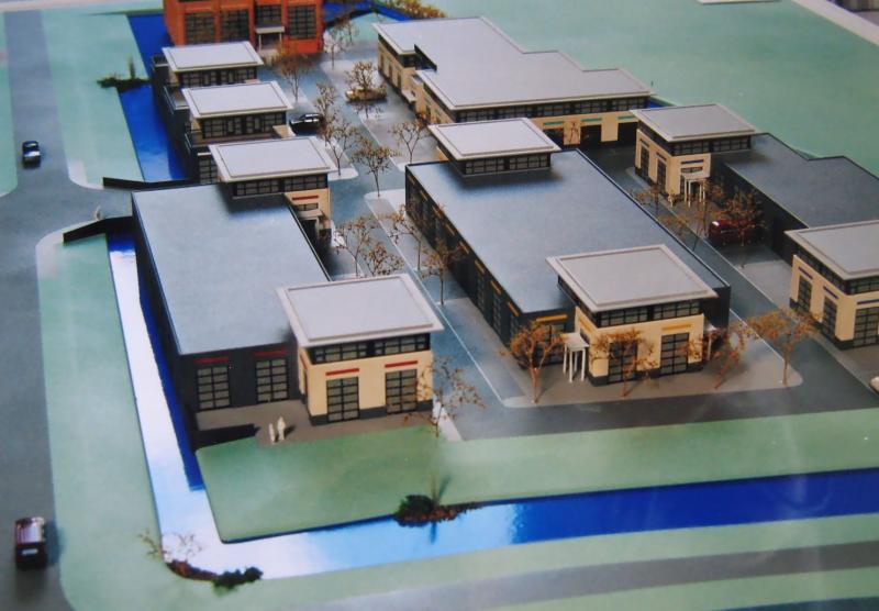

Bij deze nog een plaatje van een industrie/kantoorpark in schaal 1:200. De bouwwijze is iets anders dan eerder beschreven, het verschil zit 'm in de ramen/kozijnen. Ik kom daar nog op terug.
Laatst bewerkt op: 22 February 2008, 05:01:28 door FLMtreintjes

Bij deze weer een afbeelding, een maquette in schaal 1:100, gebouwd in 1984, de autootjes waren iets te groot......

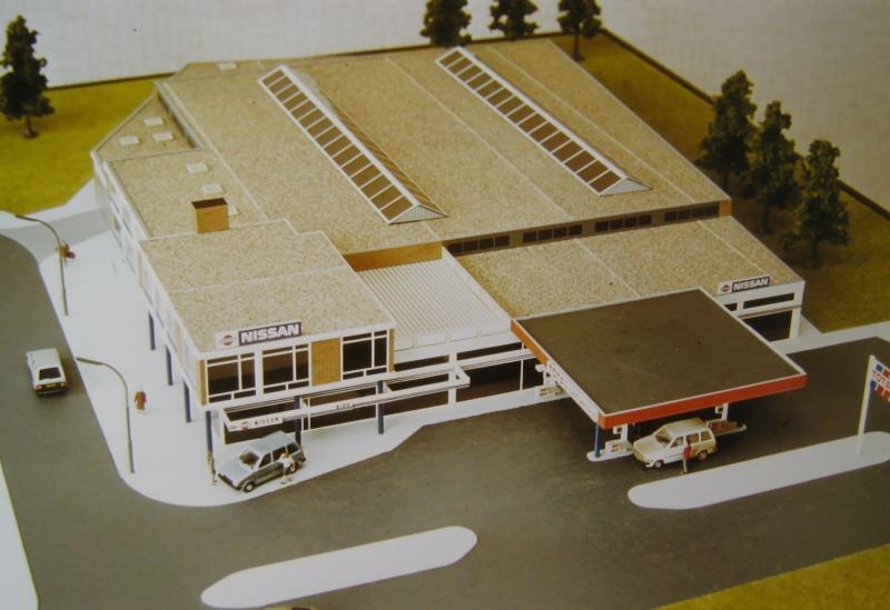

Wel leuk om zo'n garagebedrijf op je modelspoorbaan te hebben maar neemt wel redelijk wat ruimte in. Met behulp van deze foto van bovenaf kun je dat goed zien. Deze garage staat overigens in Eindhoven, aan de rondweg bij de rotonde met de Karel de Grotelaan.
maquette schaal 1:100
btraornsuhobcd
Berichten: 1242
Re: maquettes bouwen is de kunst van het weglaten
Reactie #44 Gepost op:
06 January 2008, 19:46:27 »
Citaat van: FLMtreintjes op 28 December 2007, 20:41:49
die staan in Goes toch>
100 meter verder heb ik op school gezeten alleen door fusie verplaatst...
