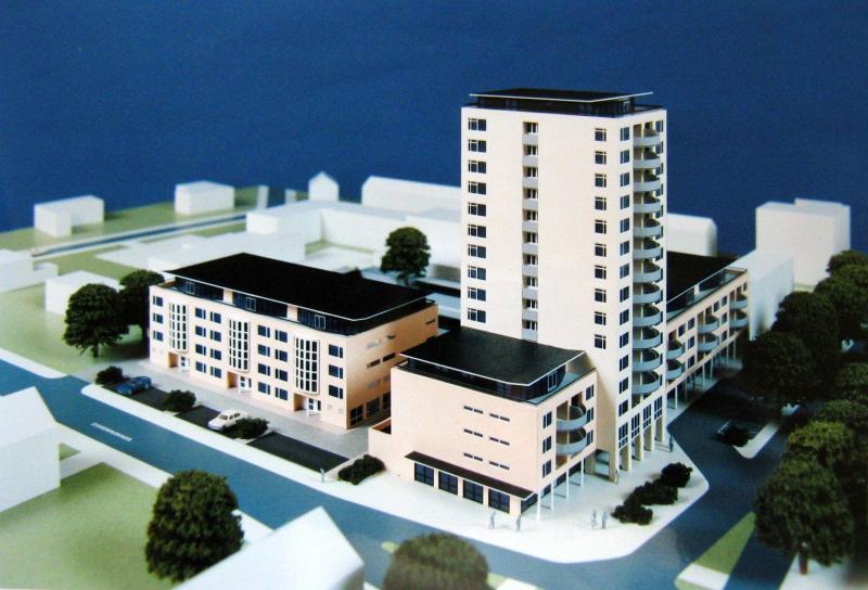

Naar aanleiding van een vraag om een topic te starten over bouwen met styreen, bij deze een bijdrage aan het forum.
Ik ben vele jaren werkzaam geweest als maquettebouwer en wil wat tips en trucs delen.
Basismateriaal: polystyreen(plaat) in diktes van 0,3-0,5-1-1,5-2-3-4-5-10mm.
Lijm: UHU-plasticlijm of vergelijkbare andere merken.
Gereedschap: stanleymes, stalen lineaal, potlood, geodriehoek,
schuifmaat
Het begin: maak een werktekening afgeleid van de bouwtekening waarin je materiaaldiktes verwerkt.
Schrijf alles op !!!
De
schuifmaat
is heel belangrijk in het geheel. Je kunt hiermee heel eenvoudig tot op 0,05mm nauwkeurig werken.
Jawel tot op één-vijfhonderste !!
En zonder moeite, maar je moet het wel willen.......
Den Bosch, Pettelaarseweg, schaal 1:200
Laatst bewerkt op: 17 December 2007, 14:18:10 door FLMtreintjes

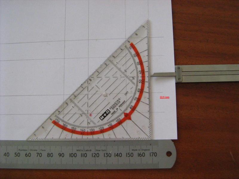

We kopen inderdaad bij de groothandel of reklameburo een grote plaat wit styreen 1x2 meter in de dikte van 0,5 en 1mm. Die laten we niet oprollen maar snijden in 4 handzame delen van 50 x 100 cm. Koop niet dezelfde gladde plaat van Evergreen (sorry) want die zijn te duur. Die andere spullen van Evergreen zijn zeer bruikbaar, komen we later op terug.
De link naar sleutelspoor is heel goed en duidelijk -een dergelijk stuk gereedschap is heel bruikbaar- maar wij gaan het een beetje anders doen.

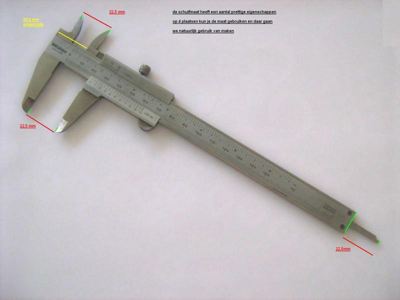

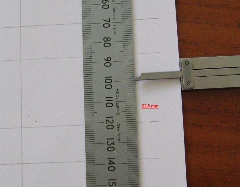

Wij zetten geen potloodstreepjes (hooguit als "hulp") maar gebruiken een schuifmaat om direkt de afstand te bepalen. Dan halen we er gelijk een aantal onnauwkeurigheden uit.
Driehoek is "onnauwkeurig", potlood heeft een dikte van 0,5 mm en aan welke kant van het streepje ga je snijden ? En wij willen op tienden-van-millimeters werken.........
We gebruiken de onderkant van de schuifmaat voor de juiste afstand, we snijden nu langs de lineaal, de afstand bedraagt 22,5mm.
Je kunt ook een doorzichtige driehoek gebruiken: meteen haaks en je ziet waar je bezig bent.
De potloodlijnen zijn slechts hulplijnen om te zien waar de ramen eruit moeten.
Let op: we werken aan de
binnenkant
van de gevel, de zichtzijde bijlft zodoende vrij van schade.

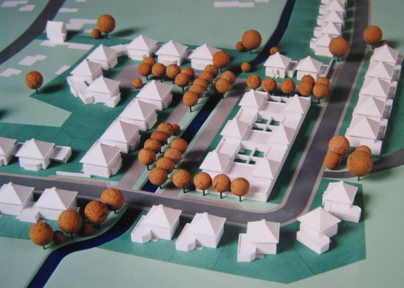

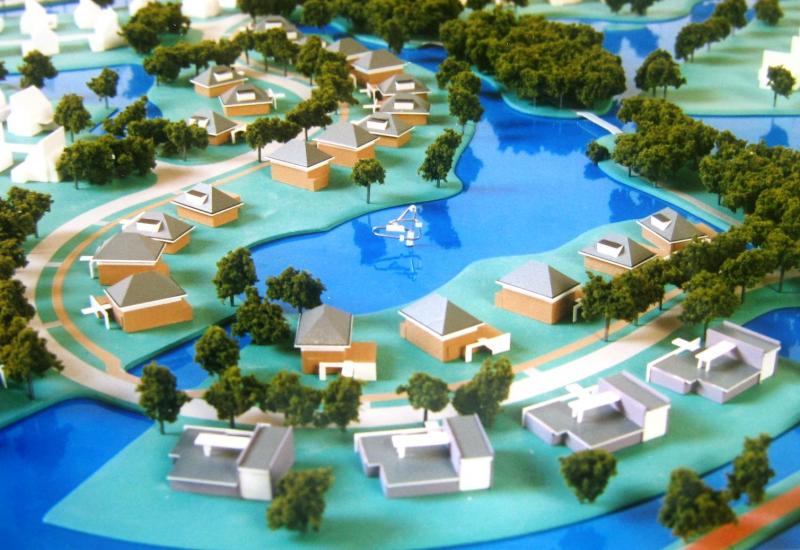

Wat bedoelen we met "de kunst van het weglaten" ?
Een maquette bouwen is eigenlijk wat anders dan modelbouwen. Een maquette moet meestal snel worden gebouwd, betaalbaar zijn voor de klant en er moet voor de bouwer iets aan verdiend kunnen worden.
Modelbouw is een hobby en detaillering ligt op een ander nivo.
Afhankelijk van de schaal zal er een meerdere of mindere detaillering zichtbaar/noodzakelijk zijn. Op heel kleine schaal van 1:500 zoals op de volgende 2 foto's, is het detail niet van belang, en toch is er veel informatie in beeld gebracht. Plaatsbepaling van de woning, stratenplan, begroeing, sfeer e.d. zijn belangrijker dan de klink van de voordeur......
Iedereen heeft de vrijheid om op welke schaal dan ook bepaalde details aan te brengen of juist weg te laten, gebruik je fantasie.
schaal 1:500
´t Heiderijck Heerenveen, schaal 1:500

Hoe bouw je in dit geval die kleine huisjes, zitten daar nog andere technieken in als bij schaal 1:160/1:87?
Groetjes Michiel
