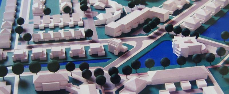

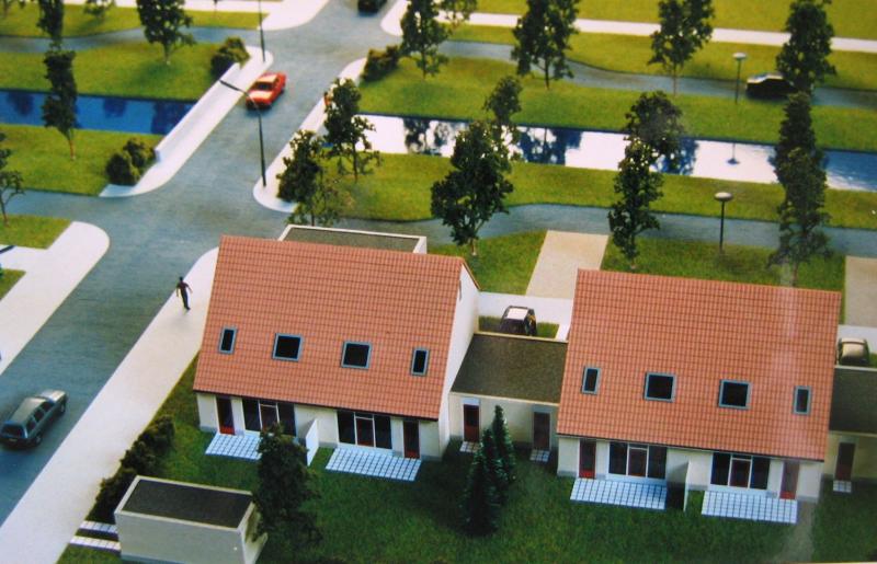

Om even wat vragen te beantwoorden:
1. nee ik heb momenteel geen modelbaan, we zijn nu echt te klein behuisd daarvoor, in de toekomst komt het er hopenlijk wel van. Treinen heb ik nog genoeg, daar is het (=maquettebouw) allemaal mee begonnen.
2. de hele kleine huisjes bestaan uit gezaagde basisblokjes in diktes van 10 en 5 mm (woning en garage). Daar tegenaan en erop worden kleine plaatjes -dikte 0,5 en 1 mm- geplakt. Elk onderdeeltje veroorzaakt een schaduw, het is een tijdrovend werk.
Het is wel heel goed te doen, met de
schuifmaat
(reeds eerder besproken) is elk onderdeeltje goed aan de maat te maken en te houden.
Wordt alles wit dan is het in-elkaar-plakken-en-spuiten. In verschillende kleuren: de onderdelen worden eerst gespoten en vervolgens aan elkaar verlijmd.
maquette schaal 1:500

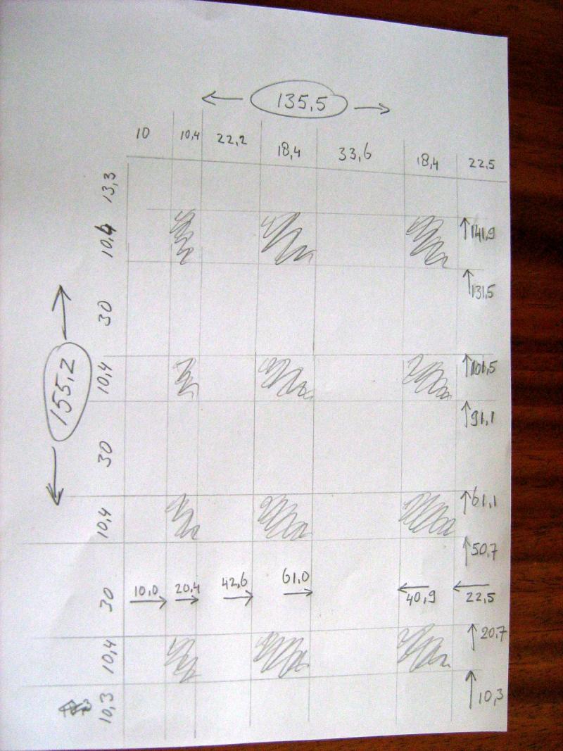

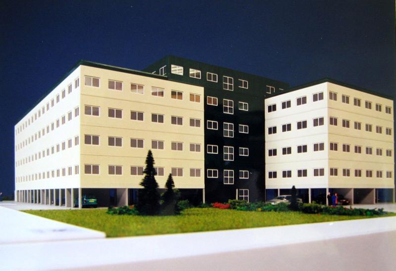

We gaan nu de
werktekening
maken, we rekenen alles om naar de schaal waarin we gaan bouwen. We gaan gewoon in tienden-van-millimeters dat is geen enkel probleem. We letten ook goed op waar e.e.a. “lijnt”. Dat is wel belangrijk, meestal is dat door de ontwerper ook zo bedoeld en het maakt het uitsnijden iets gemakkelijker.
Op het voorbeeld zien we het volgende:
- maten in mm
- hulplijnen: deze geven aan dat hier e.e.a. lijnt
- pijlen: vanuit deze richting is gemeten.
- totale afmeting.
- arcering: deze vlakjes moeten eruit.
We hebben in dit voorbeeld 16 maten, dus we moeten onze schuifmaat 16 keer instellen. Voor deze gevel niet zo erg, maar als je veel moet herhalen kan het wel vervelend worden. Daarom had ik 12 schuifmaten ter beschikking die ik vantevoren instelde.
Eigenlijk doen we nu niets anders dan "CADCAM" en “plotten”, alleen doen wij alles met het handje.

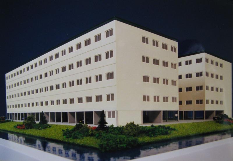

Denk eraan dat we aan de achterkant snijden van ons materiaal (in dit geval gaan we uit van 1mm polystyreen). Dus je werkt in spiegelbeeld, gaat vast een keer fout, maar daar leer je van.
Dus nu aan de slag: instellen, aanleggen en snijden.
Snij rustig voor (niet forceren, maat is belangrijk) en snij naderhand door het materiaal heen, bij 1mm materiaal is dat geen probleem. We snijden natuurlijk alleen waar de vlakjes eruit moeten.
Je kunt hier zien wat je krijgt als je maar alles vantevoren uitrekent en konsekwent doorgaat.
Niet zichtbaar op de foto maar het was er wel: horizontale en verticale ribbeltjes, ook handmatig aangebracht.
maquette schaal 1:100, units van De Meeuw t.b.v. tijdelijk kantoorgebouw

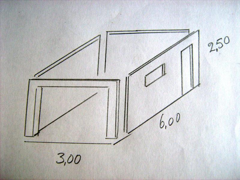

Waar doen we inspiratie op en hoe beginnen we ?
We beginnen natuurlijk niet met een moeilijk bouwwerk en we gaan er ons ook niet aan spiegelen, want dan zakt de moed direkt in de schoenen.
We beginnen in de achtertuin, jawel.........
Een oefening met de garage bijvoorbeeld. We gaan kijken hoe die in elkaar zit en vertalen dat naar een werktekeningetje.
We moeten gaan denken in lagen:
1. glas
2. kozijnen
3. garagedeur
4. muur
5. boeiboorden
We zetten het geheel op een bodemplaatje, dakje erop, boeiboordjes rondom en klaar.......
Dakje erop ? Nee dakje erin ! Plaatje beplakt met schuurpapier geeft een mooi effect. Dan moet je dus ergens randjes of nokjes maken waarop het platte dak kan rusten.
Zo geeft een eenvoudig bouwwerkje het nodige denkwerk en al doende krijg je ervaring met het zoeken naar -bij voorkeur simpele- oplossingen.

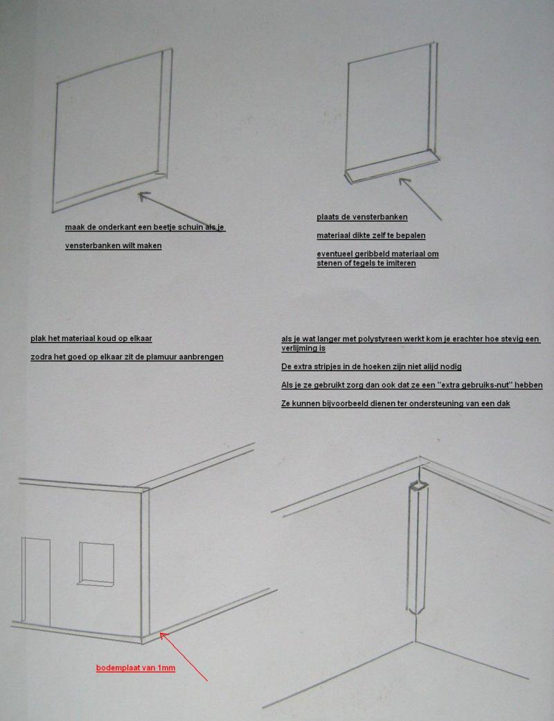

We hebben inmiddels de gevels en ramen uitgesneden en natuurlijk overal de bramen weggehaald zodat er mooie raamopeningen zijn ontstaan. Nu gaan we de vensterbanken erin lijmen. We maken de onderkant van de raamopening een beetje schuin met een mesje of vijltje. Daarna lijmen we het vensterbankje erin (0,5mm styreen).
Dit is natuurlijk niet zo’n probleem, en de volgende stap is de gevels haaks op elkaar lijmen. We gaan niet in 45% verstek werken, is veel te moeilijk. Gewoon koud op elkaar en aan de binnenzijde plakken we een verstevigingsstripje van 2x2 mm (Evergreen).
Zet de gevels op een passende bodemplaat van 1mm dik, dan krijg je een degelijk bouwwerk.
Breng de “
plamuur
” aan nadat je zeker weet dat de gelijmde onderdelen goed op hun plaats zitten. Laat het tenminste een halve dag drogen/uitharden en vervolgens kun je het vijlen en schuren.
Tip 1:
om met dit materiaal op een fijne vlakke ondergrond te werken, kopen we bij de “glasboer” een glazen plaat van ±50x50 cm 6 mm dik (float glas). Die laten we wel plat-poly slijpen anders wordt het een beetje link. Glas is mooi vlak dus je ziet meteen en heel goed of je netjes aan het werken bent of niet.
Tip 2:
als je gevels koud op elkaar zet, heb je natuurlijk naden en die kun je vullen met plamuur. Wij maken onze “
plamuur
” zelf. Pak een 2e flesje UHU-Plast (of vergelijkbaar) en doe daar restanten polystyreen in. Dat lost mooi op, de lijm wordt dikker en je krijgt zo je eigen plamuur.
Natuurlijk ook een plaatje van de inspiratiebron: garage in de achtertuin.

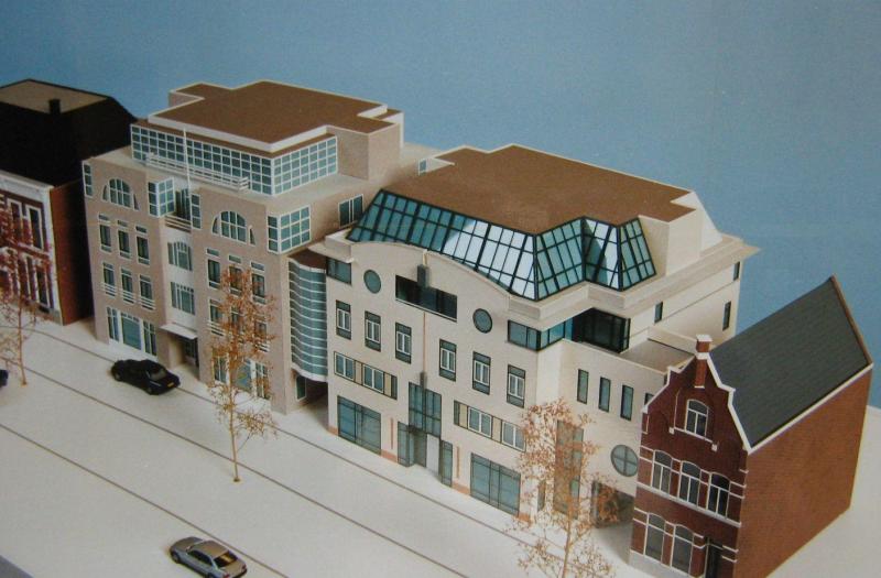

De vraag gekregen om een foto te plaatsen van de andere kant van het kantoorpand, bij deze........
maquette schaal 1:100.
Het gebouw was een tijdelijke behuizing voor een bank in Utrecht, gebouwd door De Meeuw uit Oirschot, zelfde bedrijf dat de tijdelijke behuizing op het centraal station in Rotterdam heeft neergezet.

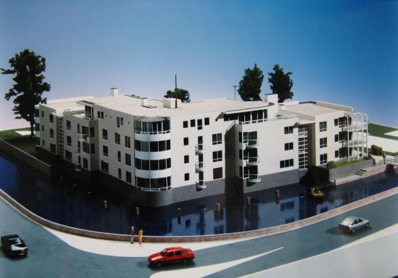

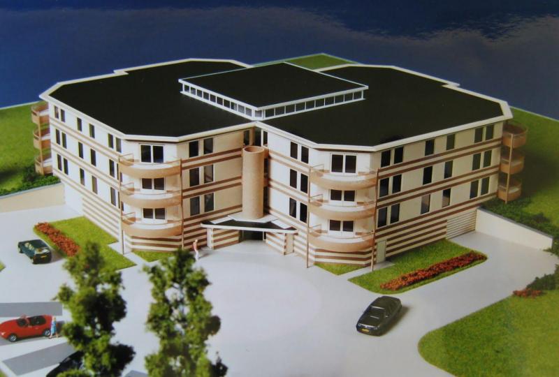

En nu moeten de buitengevels een kleurtje krijgen......
Volgen we de (Duitse) lijn van veel modelhuisjesfabrikanten, dan kunnen we de gevels spuiten. Gebruik tenminste 3 kleuren, geen enkele gevel is helemaal geel of helemaal steenrood, het is altijd een mix van kleuren. Fijne spikkeltjes geeft het mooiste effect, we kunnen dat doen met verf uit de spuitbus of m.b.v. airbrush.
Maar waar zijn nu de stenen met voegen.......
Deze draad heeft als titel:
........de kunst van het weglaten.......
Voor een maquette is dat steentjesmotief niet van belang, maar je kunt natuurlijk gerust i.p.v. glad styreen, plastic plaatjes gebruiken met een steentjesreliëf. Of je gebruikt steentjespapier uit de handel, of je print zelf.
Voor mij is dit geen diskussiepunt: ieder doet wat hij mooi vindt en – misschien wel belangrijk- beetje passend bij de bebouwing waar je eigen model straks tussen wordt geplaatst.
Een combinatie kan natuurlijk wel, zie foto.......
studie-maquette 1:100, Prinsenkade, Breda.
