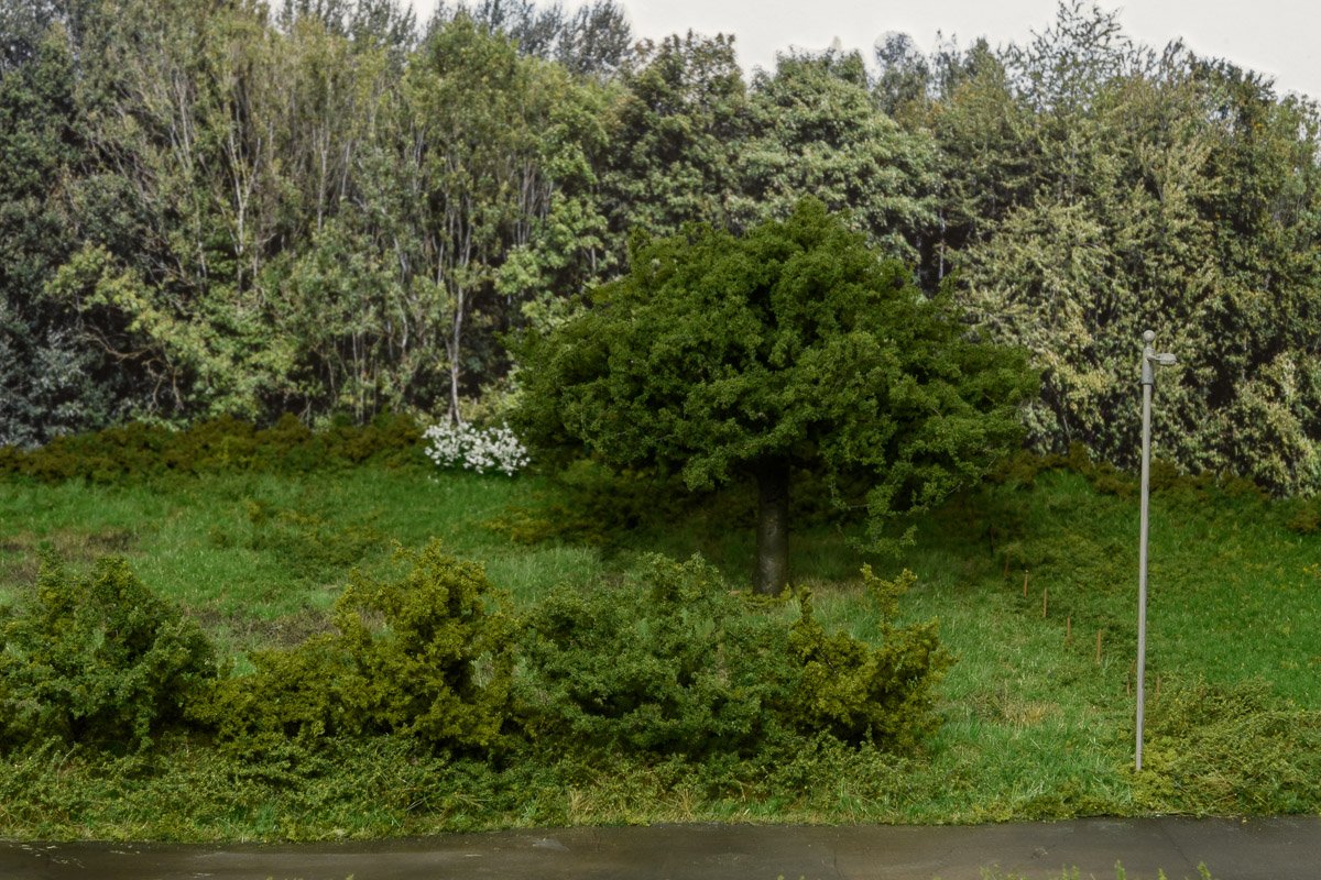

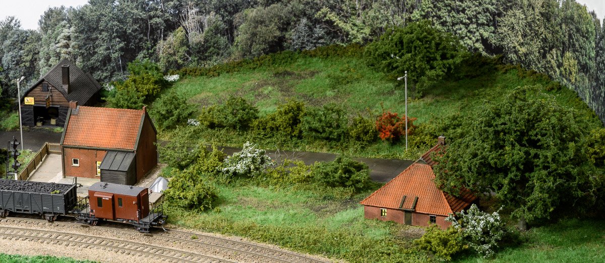

12 March 2021, 20:14:24 »
Ik heb nog de laatste 10 struiken en een boom gemaakt. Dus dit hoekje begint nu aardig aangekleed te worden.
Wat foto's van het resultaat.
Het Tolhuisje komt nu ook wel mooi uit.
Nu nog wat hekjes produceren en diverse soorten vee voor in de weiden, verder nog wat ruig groen om de overgang van de weide naar de achtergrond te camoufleren en natuurlijk de moestuin.
Voorlopig heb ik even genoeg van het maken van bomen, wat een monnikenwerk. Helaas moet er voor het stationsplein nog een gemaakt worden, maar daarvoor heb ik nog wat Woodland coarse turf nodig. Dus eerst maar eens wachten op de levering daarvan.
Groet Meino

Je hebt ook nog eens behoorlijk ontwikkelde 'groene vingers' blijkbaar Meino
Fotodijkje en fotodiorama

Letterlijk klopt dat Erik, je weet niet hoe dat Woodland turf afgeeft als je daar met vernis en lijm mee bezig bent.
Maar ik ben in goed gezelschap van iemand die echt weet hoe je een tuin binnen maakt
Groet Meino

Wat een schitterende compositie,Meino.
Alles valt natuurlijk weg in de omgeving,chapeau
