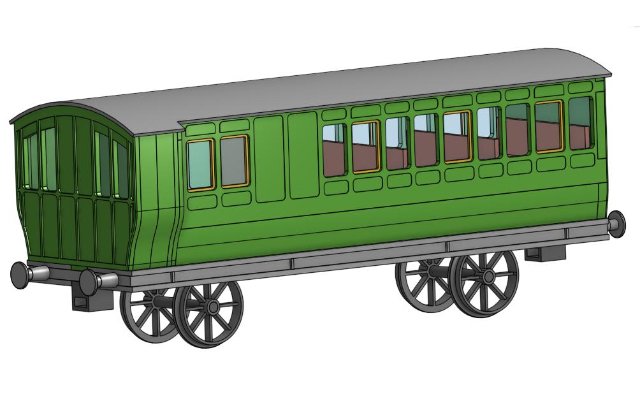

De volgende LBSCR objecten op de digitale tekentafel zijn de 6-wheel Wagens. En wel de Billinton 6-wheel first class en de 6-wheel Stroudley brake.
In plaats van een donor onderstel zullen deze wagens voorzien worden van een messing Cleminson onderstel.
Gr, Hans

Ook het ontwerp van de Stroudley 5 Compartment 3rd Class is gereed.
Gr, Hans
https://spoormodelleren3d.nl/

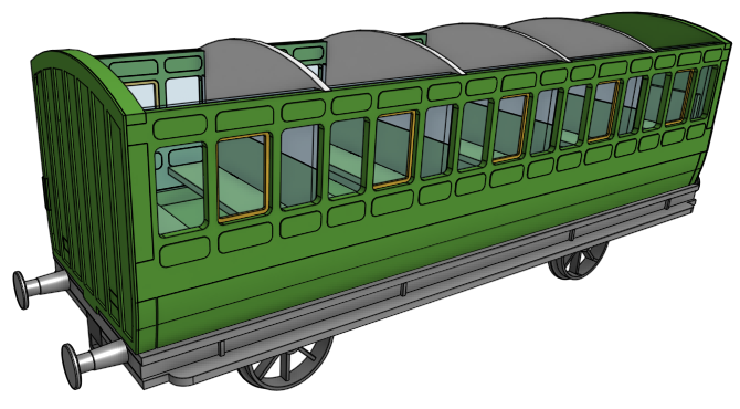

Zo, weer een stapje verder. Van alle onderdelen snijplaatjes gemaakt in verschillende diktes: 1 - 1,5 - 2 en 3mm.
En de zaak quick and dirty gemonteerd.
Ik wil de wagentjes spuiten vóór de montage. Welke primer zou ik het beste kunnen gebruiken?
Ze worden groen (SECR) of mahonie (LBSCR).
Gr, Hans

MDF is een lastig spul. Voor een goede hechting is het reinigen van het oppervlak van belang. Voor de productie van MDF gebruikt men namelijk paraffine (kaarsvet) en dat gaat vaak niet goed samen met verf. Tevens komt er een waas van roet over de MDF door het lasersnijden. Schoonmaken kan met speciale MDF-reiniger of thinner. Het even opruwen met een schuurpad is ook aan te bevelen.
Daarna kan met een goeie grondverf gewerkt worden. Aangezien deze vrij dik is, kan het lonen te werken in meerdere verdunde lagen. Aangezien de wagons groen gaan worden, zou ik een grijze grondverf gebruiken.
Ik hoop, dat je hiermee verder kunt.

@Gerrit,
Bedankt voor de tips. Op mijn stationsgebouw Wateringbury heb ik twee lagen matte Vallejo op het kale hout geschilderd. Dat goed goed, én zonder strepen. Voor deze wagentjes wil ik uiteindelijk matglans hebben. Dus zou ik zowel de primer als de lak willen spuiten. Zou een laagje voorstrijk een idee zijn?
Gr, Hans
