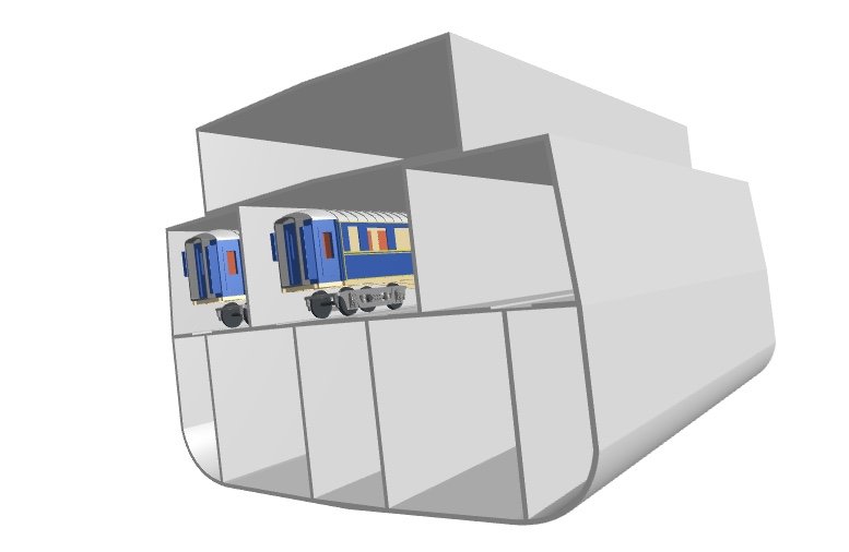

@Sobat,
Ik denk aan een waterlijnmodel. De nautische regels gelden dan niet. Wel moet zo’n model er wel realistisch uitzien. Om eens te kijken naar het effect heb ik een stuk midscheeps gemaakt van 30cm lang. In dit geval vol profiel. Bij het waterlijnmodel vallen de rondingen aan de onderkant dus so wie so weg.
De vloer ligt op het main deck aan de buitenzijde in OO schaal 0,5980 lager. Wat Sven al zei, te verwaarlozen.
Toch is het wel goed om zo’n doorsnede te maken. Hier zie je het effect van de rijtuigen die dus fractioneel scheef staan.
De bollingen van het upperdek, en het garagedak zijn zoals te zien duidelijk sterker.
Gr, Hans
« Laatst bewerkt op: 26 October 2018, 11:48:30 door Hans van de Burgt »

Fraaie tekeningen Hans! Midscheeps is het met een waterlijn model prima te doen. Boeg en kont zijn lastiger goed te krijgen (vooral de kont). Wellicht is daar wat ‘modellers license’ nodig.
Ed

De vloer ligt op het main deck aan de buitenzijde in OO schaal 0,5080 lager.
Wat is dat voor een maat?

@Sobat,
......Toch is het wel goed om zo’n doorsnede te maken. Hier zie je het effect van de rijtuigen die dus fractioneel scheef staan.
Gr, Hans
Ik betwijfel of die rails op die manier aan het dek vastzitten, er is meteen al een probleem met het horizontaal liggend laadspoor.
M.i. zitten ze netjes op hoogte gecorrigeerd horizontaal op het dek gemonteerd.
mvrgr
Koopmans

In de opgave van de afmetingen van het schip is er sprake van een lengte "between perpendiculars". Die loodlijnen zijn de vertikalen ter plaatse van de snijding van de voor- en achtersteven met de waterlijn. Een schip is door de hellende voorsteven en uitgebouwde achtersteven meestal dus langer in absolute zin. Die loodlijnen zijn verder zeer noodzakelijk omdat alle berekeningen rond de rompvorm, water verplaatsing, weerstand en dergelijke die lengte moeten gebruiken.

@Koopmans,
Dat is wel een relevante opmerking. Ik ben met het verschalen uitgegaan van de maximale lengte op de beperkte tekening die ik heb. Ik vroeg me al af, waarom de breedte van de daaruit voortvloeiende schaaltekening een fractie smaller was dan de “Breath of Hull” op schaal. De laatste is 18,5m en dat is op schaal 243mm in plaats van de 240mm waar ik op uit kwam. De waterlijn laat zich overigens ook berekenen. Bij volle belading is de diepgang (Draught) nl. 12,5Ft, ofwel 3,81m hetgeen overeenkomt met 50mm.
Mijn laatste tekening heb ik gebaseerd op de halve doorsnee tekening. Als dat de doorsnede is van de plek waar het schip het breedst is, zou de breedte dus uit moeten komen op 234mm. Zal daar eens naar kijken.
Gr, Hans

Zoals ik al aannam, heeft de tip van Koopmans een andere en correcte verschaling opgeleverd. Op basis van het halve doorsnede profiel kom ik inderdaad uit op de 234mm breedte (Breath of hull).
Op basis van de berekende (verschaalde) diepgang van 50mm, kom ik tot de volgende tekening:
De kromming aan de onderzijde valt dus bij een waterlijnmodel volledig weg. Wel zo makkelijk, want daarmee vervalt ook de meervoudig gekromde achterzijde.
Nog even terug komend op de opmerking van Marc. Het main deck maakt een hoek van 0,5980 ten opzichte van het midden van het schip. Aan de zijkant is dat op schaal slechts 1,196mm. En dat is echt te verwaarlozen. Het is m.i. daarom best te verantwoorden om voor het main deck een vlakke plaat te gebruiken. Wel zo makkelijk voor het op- en afrijden van de treinen.

Dank je Hans, ik dacht al dat het graden waren. Mijn verwarring kwam door de tussenvoeging "in schaal 00" terwijl een hoek uiteraard altijd hetzelfde blijft.
