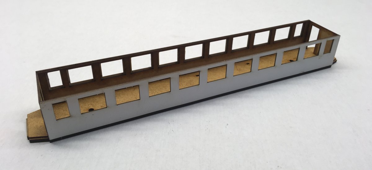

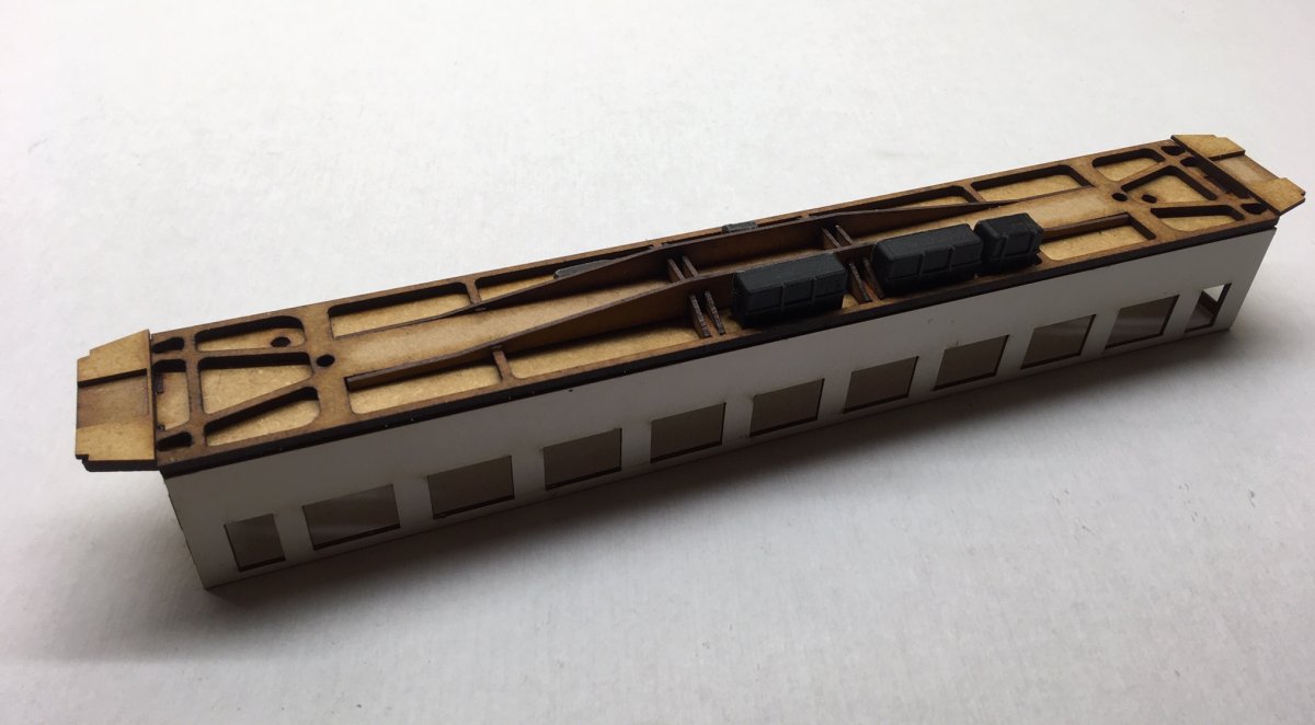

Vandaag begonnen met het seriematig assembleren van de MDF delen van de CIWL slaapwagons.
De grondplaat wordt op de chassisplaat gelijmd. Van belang is dat de gaten voor de draaistellen uitgelijnd zijn. De delen zijn gemakkelijk te bevestigen door het toepassen van pen/gat verbindingen. Zoals vaker hier vermeld, gebruik ik boekbinderslijm ipv houtlijm. De onderdelen laten zich makkelijk in positie schuiven. En je kunt niet snel te veel lijm gebruiken. Het MDF zuigt de lijm als het ware op.
Door de pen/gat verbindingen zijn er geen lijmhulpmiddelen zoals magnetische hoekstukken of klemmen nodig. En mocht je nu een fout maken, kun je het heel makkelijk herstellen.
De buitenzijde van de slaapwagen wordt bekleed met een plaat karton. In dit geval een vrij harde soort, geschikt voor lasercutting. Het oppervlak hiervan is gladder dan het MDF en zuigt bij het spuiten minder verf. De vensteropeningen zijn overigens 1mm rondom smaller dan de vensters in de MDF platen. Hiermee creëer je sponningen voor de ramen.
Aan de onderzijde worden extra chassisdelen toegevoegd. Deze zijn erg filigraan. Mocht een deel per ongeluk breken. Dan kun je deze in de meeste gevallen toch gewoon gebruiken.
