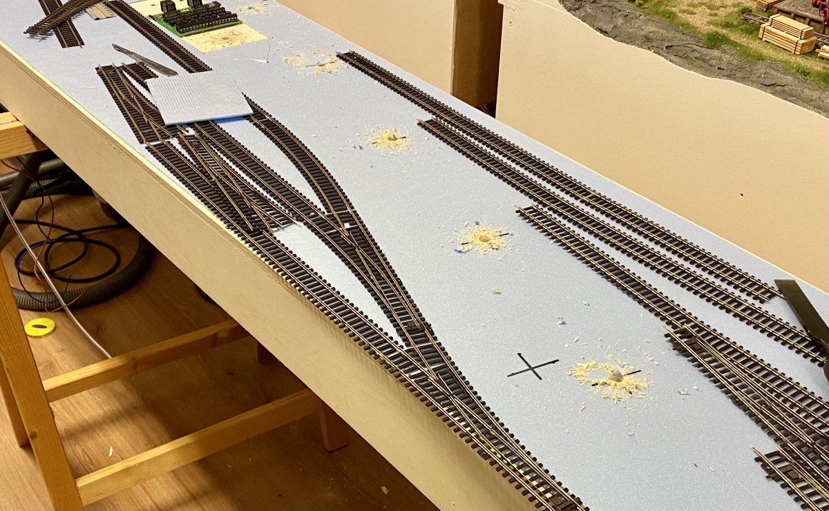

nachbar
Berichten: 1168
Re: Bouw Bührtal III
Reactie #190 Gepost op:
10 December 2020, 22:31:32 »
Jelmer!
De bakken zijn van populierenmultiplex. Werkt makkelijk en is licht, in ieder geval lichter dan mdf. Alleen heeft de bouwmarkt een zijkant scheef gezaagd
Vandaag de bakken voorzien van de bekende blauwe onderlaag. Vervolgens de wisselstraat wederom gelegd en de plek voor de gaten voor de wisselaandrijving (servo) aangegeven. Met de 10mm boor de gaten gemaakt.
Daarna de wisselstraat nog een keer gelegd om te kijken of de gaten goed zaten.
Gelukkig de gaten zitten goed

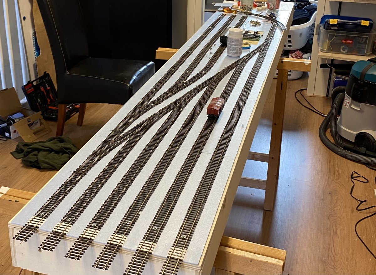

nachbar
Berichten: 1168
Reactie #192 Gepost op:
13 December 2020, 17:24:46 »
Op de 1ste bak van het schaduwstation ligt de rails.
Eerste wissel goed richten, de rest volgt bijna vanzelf
En de eerste loc is gesignaleerd op het schaduwstation. Natuurlijk weer de V80.
Van de week weer verder met de 2e bak.

nachbar
Berichten: 1168
Reactie #194 Gepost op:
15 December 2020, 22:06:10 »
Die is ff groter in 0
Weer een stapje verder. Rails op bak 2 van het schaduwstation is ook gelegd:
En allemaal draadjes op bak 1:
