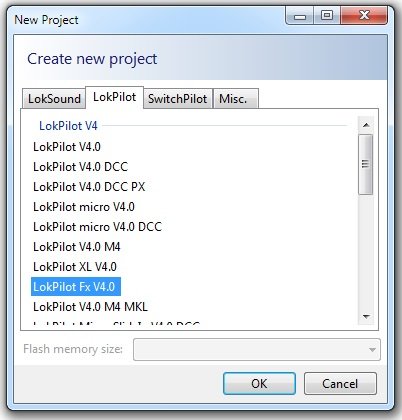

Eerst heb ik het adres van de stuurstand op 51 gezet net als de lok. Daarna heb ik in LokProgrammer 4 (alleen software) een new project aan gemaakt.
Daarna de decoder gekozen ,in dit geval een Lopi 4 FX

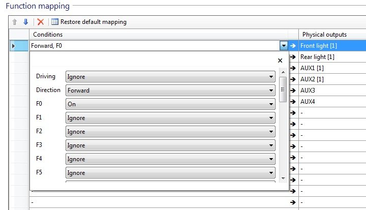

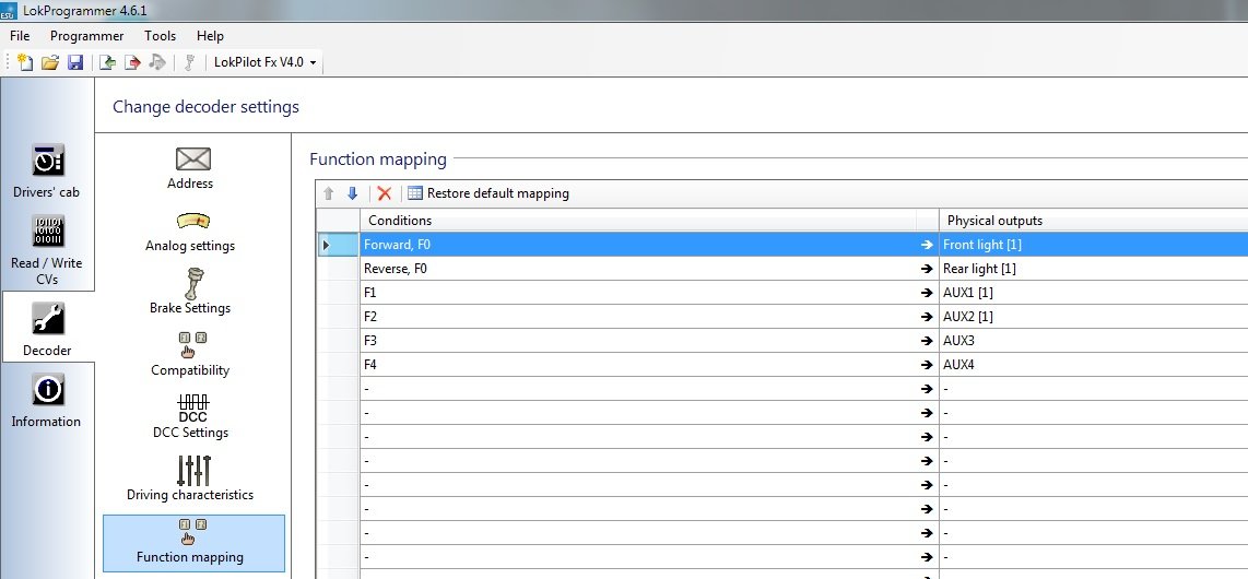

Dan krijg je dit scherm te zien als je Function Mapping selecteert. Hierin kun je zien hoe de functies van de decoder zijn geprogrammeerd.

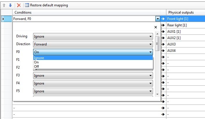

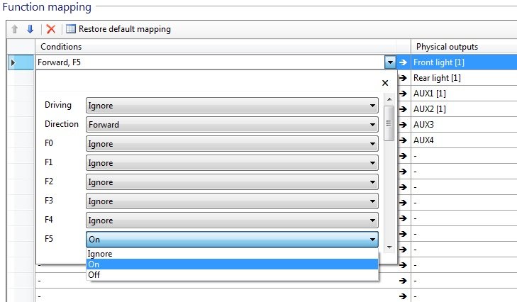

Front light moet met F5 geschakeld worden want de eerste vier worden gebruikt door de lok. Alles schuift dus vier plaatsen op. We dubbel clicken op F0 en het bovenstaande menu wordt zichtbaar.
We zetten F0 op Ignore.

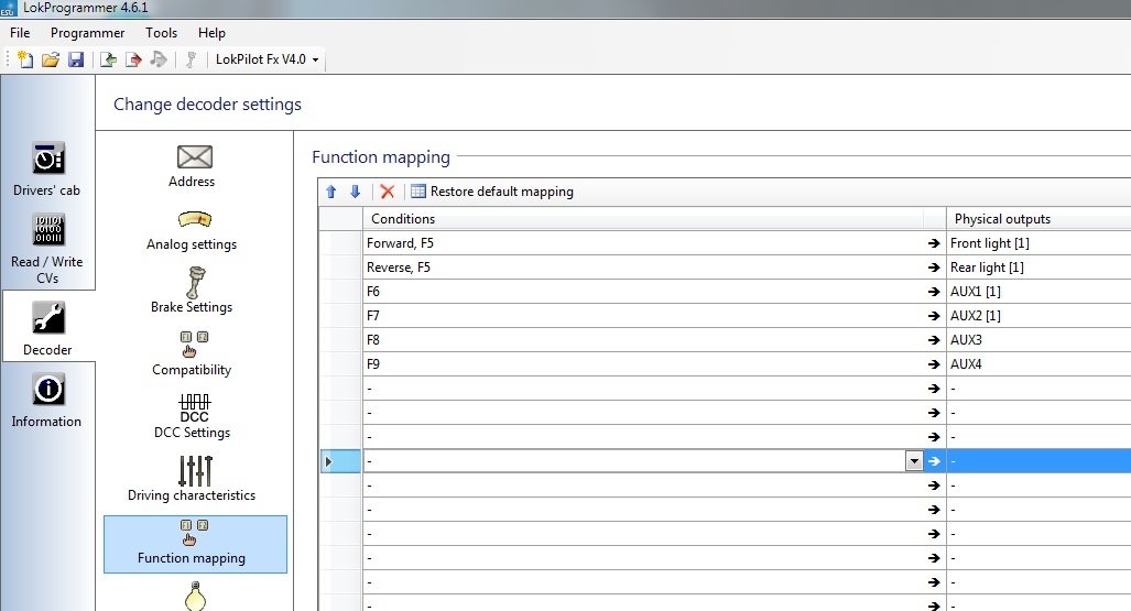

En F5 op On
Als alle andere functie toetsen het zelfde procedure hebben ondergaan, ziet het er zo uit.

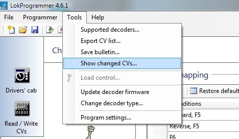

Nu kiezen we in Tools Chance changed CVs..
Je krijgt dan keurig een lijst met de veranderingen die je moet invoeren.

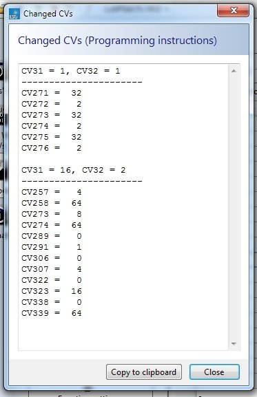

Goed.... de stuurstand stond nog op de rails en ik heb handmatig met een mobile station 2 de veranderingen ingevoerd. Resultaat schakeld uitstekend met de stuurstand maar niet mer de lok. :o
