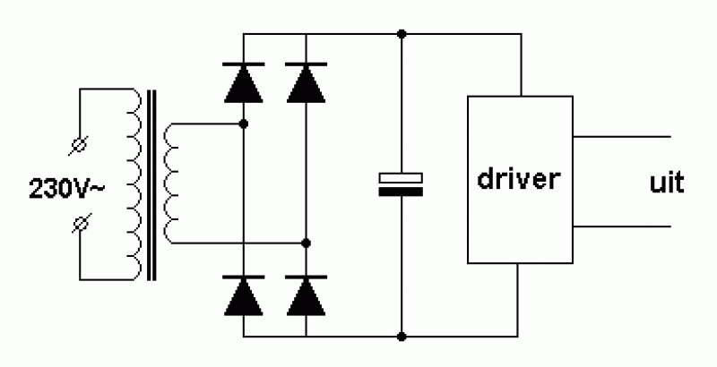

Wat is erop tegen om de common van de beide versterkers aan elkaar te verbinden??
Het enige wat er op tegen is, is dat deze versterkers geen echte common hebben.
In hoofdlijnen ziet het schema er zo uit:
De hele schakeling is symmetrisch. Je zou de onderste uitgangen van twee versterkers aan elkaar kunnen verbinden, dat kan verder geen kwaad, maar het levert ook niks op.
Nog even over je zijpadje naar de audiotechniek: in de professionele audio-apparatuur is alles ook symmetrisch. Het enige wat daar nog "common" is, is de afscherming. Maar die neemt daar geen deel aan het signaalpad.
