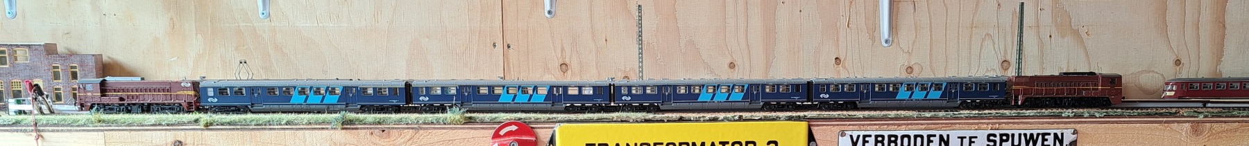

Dat is geen plE met 2200 voor en achter, maar een oorspronkelijke.
Ben even in mn rijtuigkoffer gedoken en vond een Att spitstrein.
Ze bestaat uit 2200, AB, AB, B, B, 2200. In de regel waren de AB's met de A-zijden aan elkaar gekoppeld.
De trein is zo uit de doos op het spoor gezet, dus mn excuus volr een ontbrekend raam en scheef hekwerk.....
