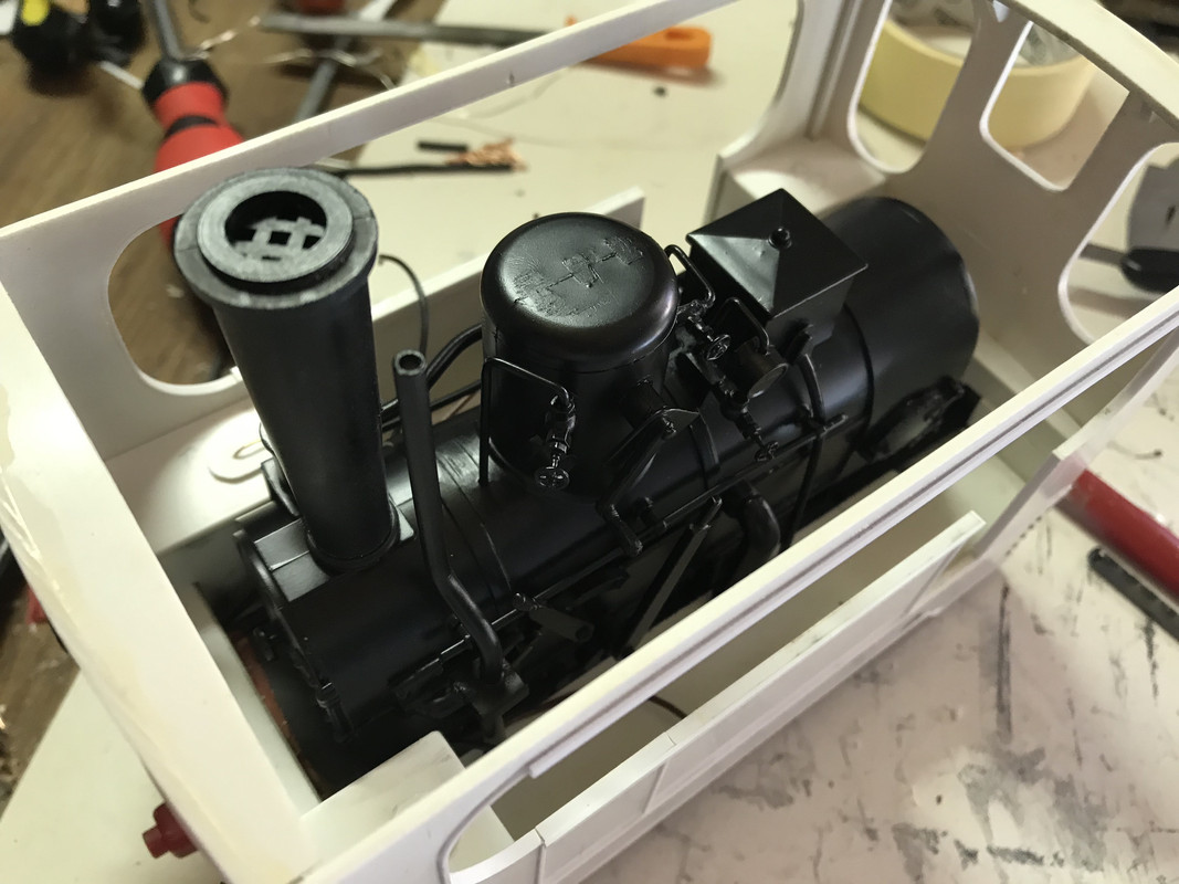

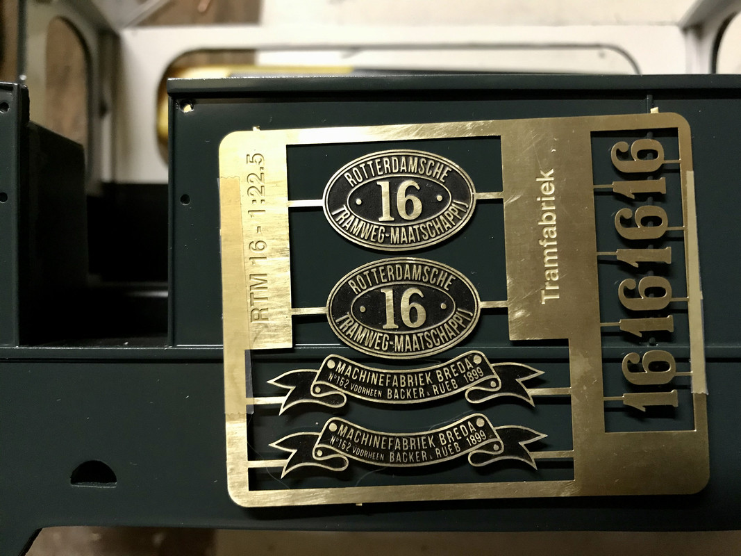

Een kleine update. Soms is je planning niet zo best en blijkt een ogenschijnlijk simpel onderdeeltje een crime om te vinden. Zo ben ik weken aan het zoeken geweest naar een mooi haakje voor aan de noodkoppeling-kettingen. Eindelijk gevonden in Engeland. Prachtig setje met verschillende haken, speciaal voor 1-20 - 1-22.5 trammodellen. (Cambrian train models).
Waarom houdt zo'n haakje nou de planning op? Nou, omdat je geen idee hebt hoe je dat haakje nou moet bevestigen in ruststand!
De 1e primer zit er op en ik ben een beetje aan het plamuren geweest om de ergste kieren weg te werken. Als het weer goed is (minder luchtvochtigheid) gaat de 2e laag primer er op!
Is tie toch eindelijk, EINDELIJK, klaar voor de afwerking, als in een mooi kleurtje! De volgende projecten staan al klaar...!

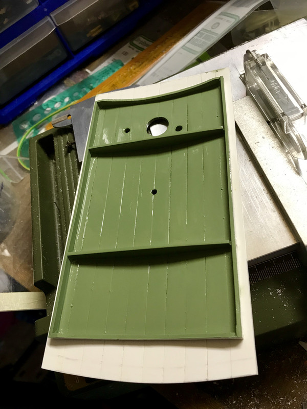

Kijk, dat is fraai! Eerst ingekleurd en daarna met waterproof 1200 geschuurd.
