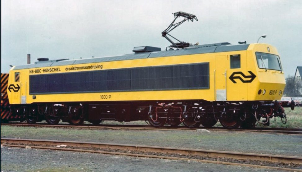

Hier is tie dan, de Weisse Riese van waaruit de 1600 P is ontstaan.
Dus gaan we aan het werk in 2018.
Heeft en kan mij iemand helpen aan tekeningen van het dak van de 1600P misschien?!

Hallo hobbyisten,
Heeft er iemand foto's van het bovenaanzicht van de 1600P.
Het boek "draaistroom tractie in Nederland " heb ik ook reeds in bezit.
Probeer natuurlijk z.g.m. de dak apparaten na te bootsen, maar zonder tekening wordt het maar gokken.
Ik hoor graag van jullie zodat ik de ombouw hier in fases kan plaatsen.
Mvg Ad

Hallo Rob en andere geïnteresseerden.
Ja, het is moeilijk om de juiste documentatie te vinden. Ik had de hoop dat er meer reacties kwamen en dat ik daardoor 'n betere kijk op de lok zou krijgen.
Maar ik ben toch begonnen met de ombouw.
Allereerst heb ik de uitlaat pijpjes verwijderd. Daarna de opstaande rand van de grote ventilator afgevijld. Daarna is er 'n schijfje met 'n diameter van 17mm en 'n dikte van 0,6 mm opgezet. De ventilator kop (bobbel) heb ik uitgesneden uit dit schijfje.
Dit schijfje heb ik op de ventilator bevestigd m.b.v. Micro kristal klear.verder afgekort met MKK.
Daarop zijn de isolatoren bevestigt (ook met MKK) De isolatoren kwamen uit de rommelbak (van 'n koploper van Lima) en daarop de stroomafnemer van 'n sprinter van FL.
Rechts op de bovenstaande foto zit 'n luik. Die kan verwijderd worden zodat je bij de dipswitches op de print kunt komen. Op onderstaande foto heb ik dit "dekseltje" opgewipt en verwijderd van de lok.
Dit moet besteld worden bij Liliput met het bestelnummer L32051-216-1.
Ik heb 'm even van de Rote ochse afgehaald en op de 1600P in wording geplaatst.
Het originele dekseltje is "versmalt" geplaatst achter de stroomafnemer. Op de foto's is op te maken dat deze verhoging aan 1 zijde ingekort is.
Dit moet nog afgewerkt worden aan de kop kanten.
Verder zijn we begonnen met de aanzuig of afzuig box op het dak. De maten zijn uitgekomen op 21mm x 5mm breed en kop kanten 10mmx7mm. De kopkanten zijn plaatjes die ik er later op gelijmd heb omdat het dak bol is. Daarop komen dan nog de extra aanzuig of afzuig openingen. Dit was het voorlopig omdat ook ik het deksel van de Rote Ochse moet gaan bestellen.
Alle items zijn gefixeerd met MKK zodat er altijd nog iets gewijzigd kan worden.

Mooie foto's Erich, vooral de laatste foto heeft me doen besluiten de aanzuigkast op het dak alsnog te veranderen.
Als er iemand is die 'n goed bovenaanzicht heeft houd ik me aanbevolen.
