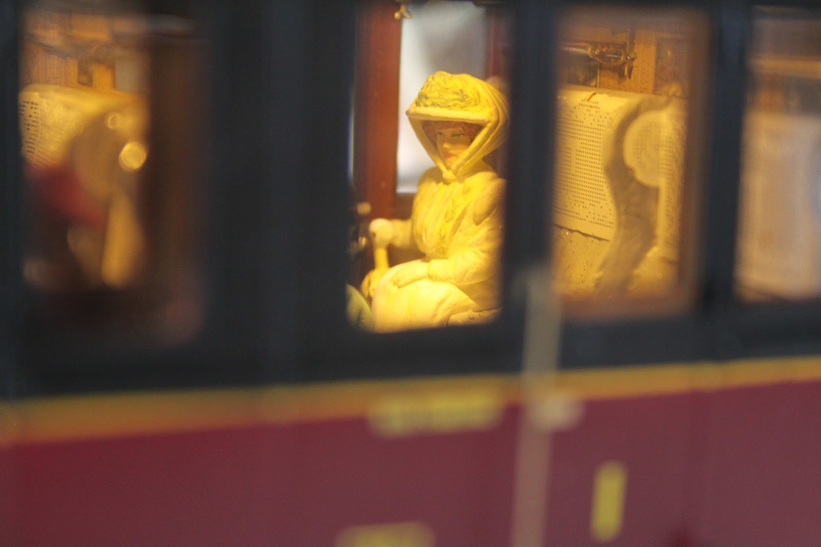

En personen en bontjassen en beddengoed in de kasten en Louis Vuitton-koffers en en en.......
Er is geen einde aan

zoiets??
Ik moet wel toegeven, van dit bouwpakket heb ik een hoop geleerd, en in de ovaalramer toegepast!!

Gelukkig ben jij net zo eigenwijs als ik.....
Je laat weer mooi zien, dat er meerdere wegen zijn, naar uiteindelijk hetzelfde resultaat.
goed bezig!!
