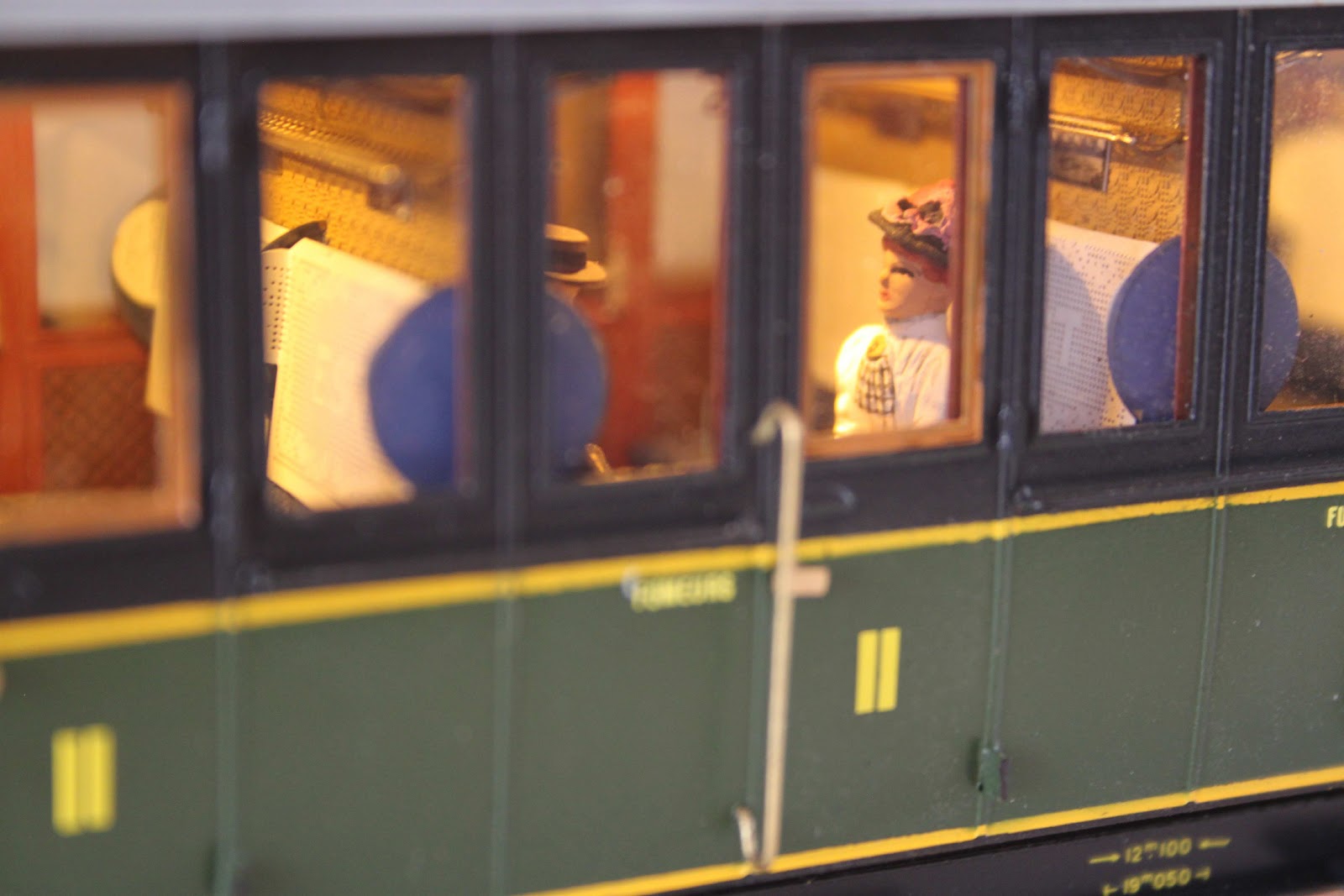

zoiets??
Ik moet wel toegeven, van dit bouwpakket heb ik een hoop geleerd, en in de ovaalramer toegepast!!
