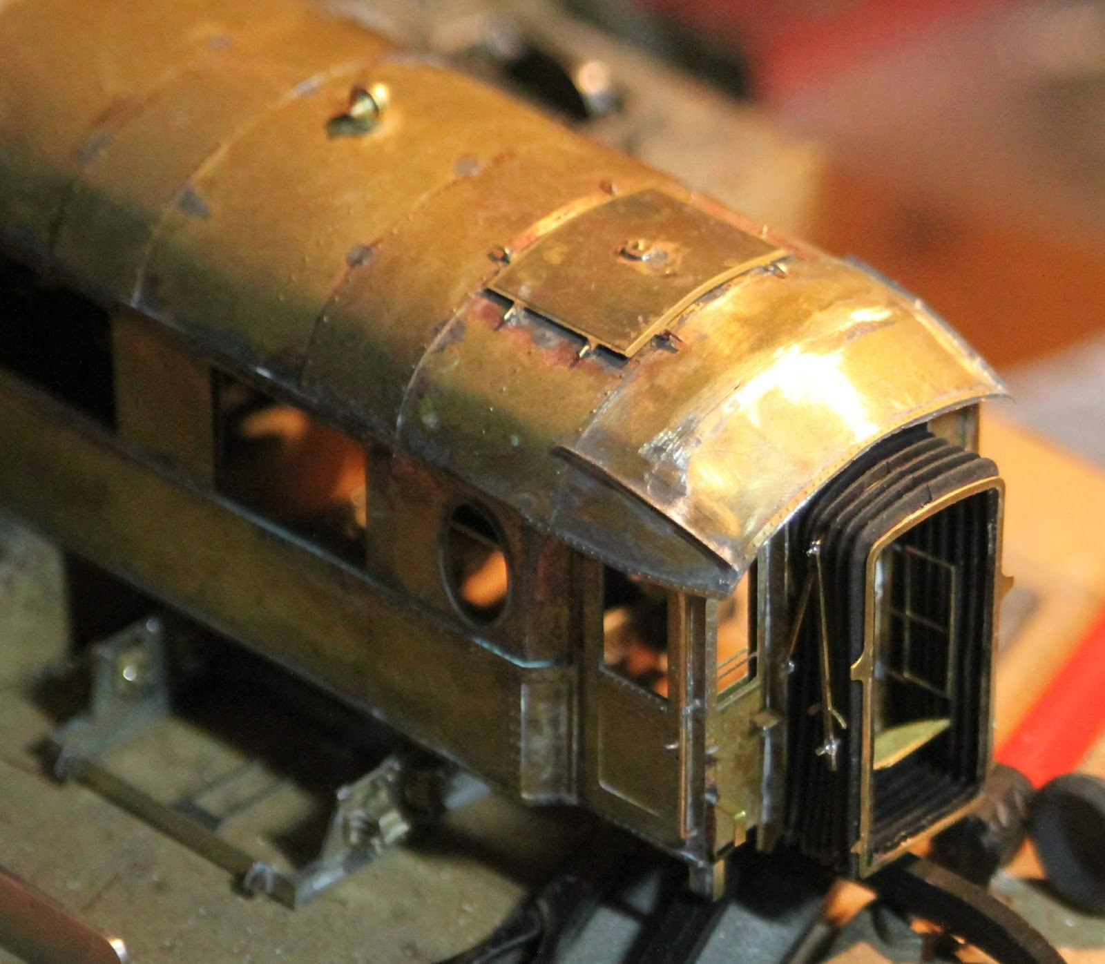

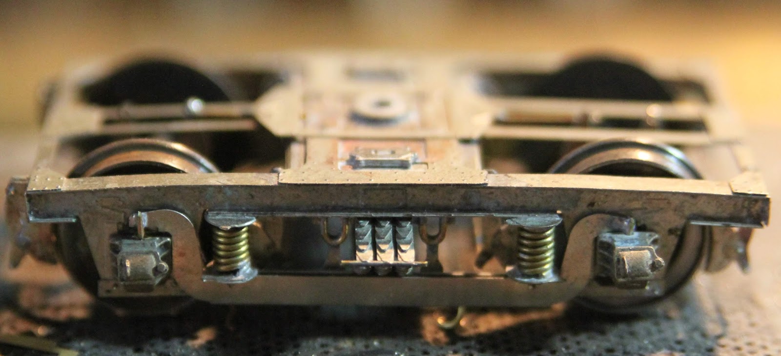

Re: Ovaalramer in messing. Schaal 0
« Reactie #182 Gepost op: 26 December 2017, 12:29:55 »
Ik weet nog niet hoe dat messing gieten/printen gaat, maar daar komen we wel achter, wat proefbestellingen doen..
Maar wat verder, draaistel, en kap is klaar..

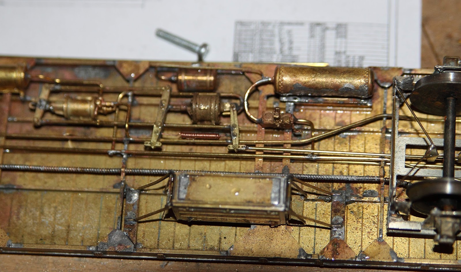

« Reactie #184 Gepost op: 01 January 2018, 18:50:57 »

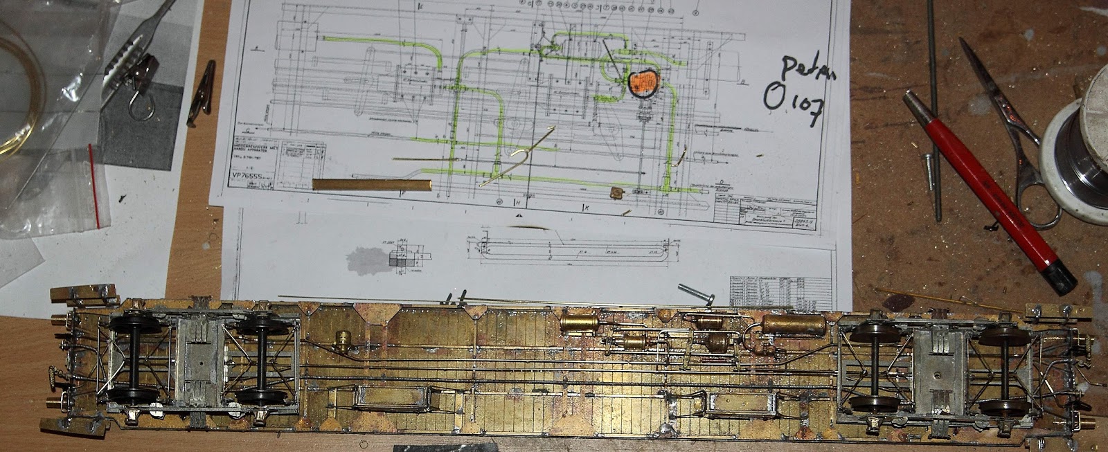

Wat een hoeveelheid zooi kan er onder hangen!!!, en wat zie je er straks van??   Maar het hoort erbij zullen we maar denken.
« Reactie #187 Gepost op: 02 January 2018, 09:06:10 »
nu nog de schakelkasten van de verwarming  (y)
en de rest......  Is nog niet compleet, maar is nu eerder de kunst van het weglaten, als alles eronder maken. Maar de grote zaken moeten er wel onder.
En ik twijfel nog over de vacuumrem, die wil ik er eigenlijk ook onder maken.. (oerversie)

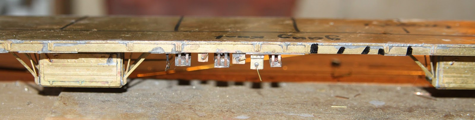

« Reactie #192 Gepost op: 06 January 2018, 18:18:20 »

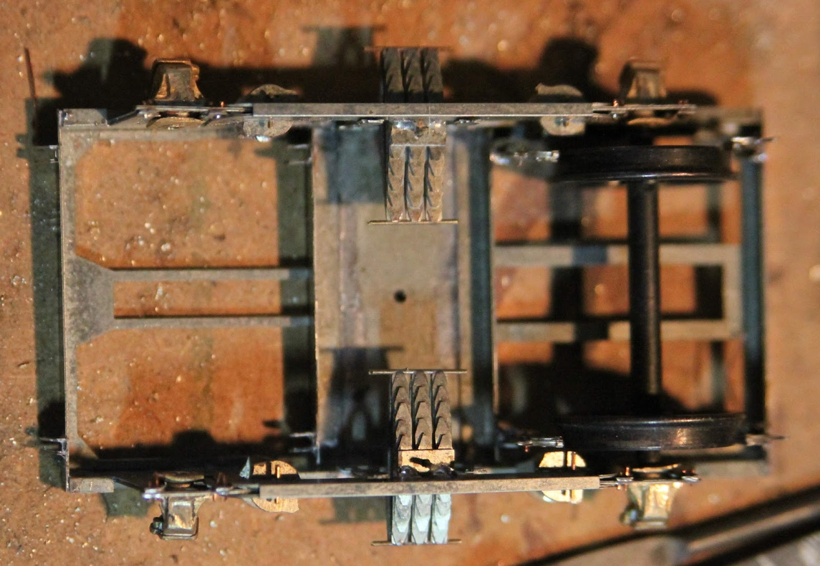

onderstel is nu af....
Nu nog "even" aan de bak schroeven, stralen en spuiten.
Mijne gaat (natuurlijk) groen worden... Vooroorlogs.
en wat zie je ervan...

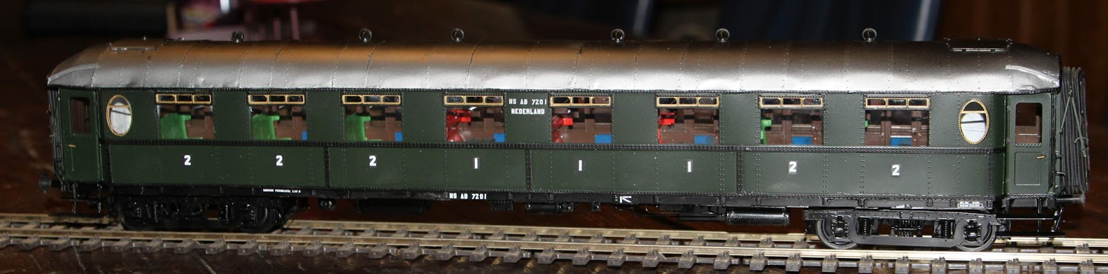

« Reactie #193 Gepost op: 16 January 2018, 23:28:47 »
eerste versie (handmonster) gespoten.
