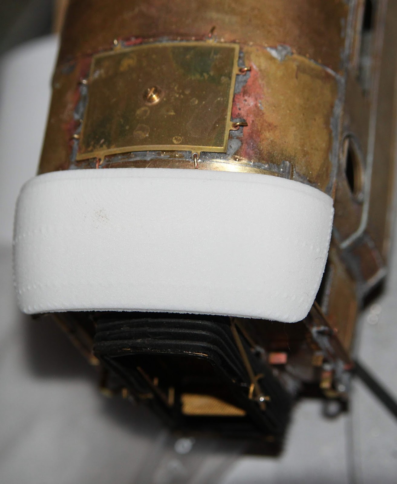

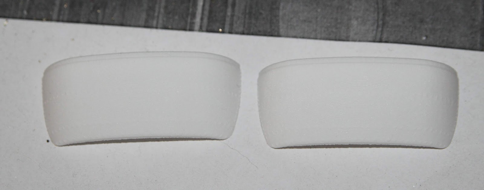

de eerste stappen met 3d printen zijn er nu ook.......
Met dank aan Frits Westers voor het tekenwerk!!

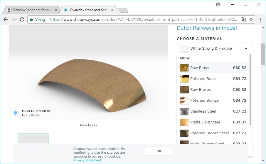

Kan dit ook in messing geprint worden? Kost misschien wel behoorlijk wat meer, maar voor het totaal, een complete messing bak, vind ik het wel een waardevolle overweging....

Printen in messing is bij Shapeways geen enkel probleem. Dit 3D stukje zet natuurlijk wel de deur wagenwijd open voor een andere kwestie: je kan nu net zo goed de hele kap gaan tekenen en printen en dat was vast niet de bedoeling....

Met mijn DE1 in schaal 0 heb ik gekozen voor de combinatie 3D print (voor de moeilijke dubbelgekromde delen en details) en 2D lasergesneden delen van acryl (zijwanden en kopwanden).
De lasergesneden delen zet je als een legpuzzel in elkaar en het is veel goedkoper dan messing etswerk. Specifiek voor dit model dat niet is gelast, maar geklinknageld is dat minder praktisch, maar voor bolkoppers en alles wat daarna komt juist weer wel.

De prijzen van het kop-/ eindstuk van het dak staan ook voor oa messing vermeld op de website van Shapeways. Je ziet dat de prijzen dan wel van een hele andere orde worden.
Afhankelijk van de uitvoering tussen de 60 en 85 Euro voor het genoemde dakonderdeel in messing. Een compleet dak of zelfs de hele kap in messing laten "printen"wordt m.i. onbetaalbaar

Als je zelf iets wil maken en het is duurder dan verwacht... dan stel je je volgende project, wat ook weer geld kost, even uit. Lengte-breedte. Maar die 84 x2 euro is meer dan de moeite waard als je weet dat het op een andere manier niet-nauwelijks kan.
Ik zeg voor mijn wagen (vs.2)...... kom op met die hap. Bouwen dat ding
en bij voorkeur het hele dak in één keer MET alle dakluchters en watertanks met sluitingen. Dat scheelt ook weer in de kosten voor 26 gietdelen.
Overigens... zijn er nog meer liefhebbers voor deze wagen? Beter nu dan later anders komen er de verzendkosten (die zijn niet mals) weer bij.
