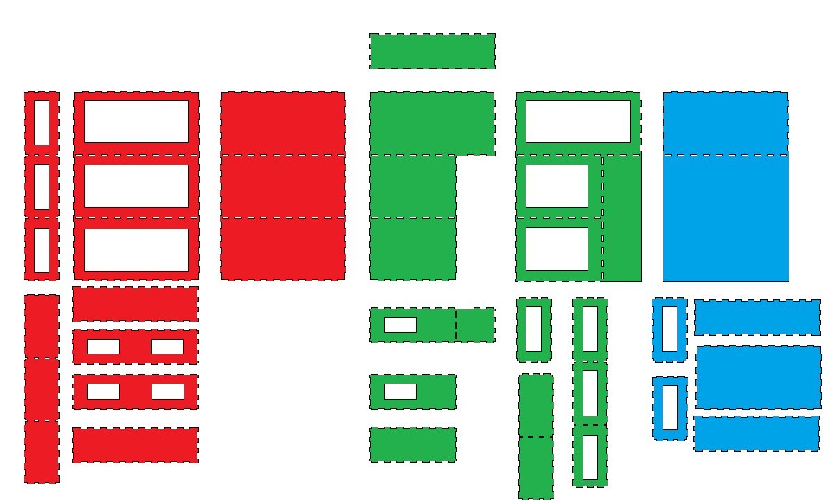

Het hout voor de Onderhouds- en Test-bak is binnen (6mm berken multiplex). Keurig netjes gelazerd. Eerste stap is daarna de onderdelen bij elkaar zoeken voor elk van de vijf delen. Met een identificatie hulpje heb je dan snel vijf stapeltjes.
huup huup barba-truuk
Hierna zijn alle onderdelen uit de platen genomen. Hier had ik dus een dejavu
Eén van de zaken waar ik benieuwd naar was, is de stevigheid van het materiaal. Moesten er nog extra steunen in om de boel steviger te maken. Een ander check was dus of ik alles wel juist had uitgedacht.
Eerst bak A in elkaar gezet, en eens gekeken in welke volgorde dat handig is. 10 Minuten aanklooien later:
Alles past, en startend met de binnen liggende supports blijft alles al uitzichzelf in elkaar zitten, en lijkt lijm niet eens nodig. De vraag of er nog verstevigingen nodig zijn was ook direct beantwoord; nee, zit als een huis. En dat is een meevaller, want dat scheelt weer gewicht.
Als tweede bak B in elkaar gezet.
Okay, lijkt aardig, maar toch zijn er twee fouten in de tekening geslopen.
en
Tja. Het tweede euvel is niet zo'n ramp. Hier mist een 'dobbelsteentje' hout. Dat is met een restant hout en lijm netjes weg te werken.
Het eerste schoonheidsfoutje is lastiger. Hier zal ik één set tanden weg moeten halen en die vervangen door een support achter het latje/plankje. Jammer. Maar ook hier valt de stevigheid van het materiaal op. Het kost wat extra tijd maar ook dan zal het goed komen. Ik betwijfel of je het tijdens de beurs nog gaat zien als er twee/drie lagen verf op zitten.
En dan bak C.
Hier gelukkig weer geen probleem.
Morgen (later vandaag  ;))  een zet extra lijmklemmen regellen, en de spanbanden uit de auto meenemen, dan kunnen we de eerste twee bakken in elkaar lijmen.
Okay dat was het voor vanavond.
