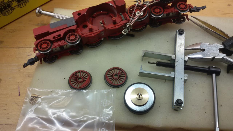

Hallo Henk,
Ik begrijp eerlijk gezegd niet zo goed waarom de SB-Flachläufer moeite heeft om jouw drie-delige Sprinter goed van zijn plek te krijgen.
Ik kan ook alleen maar bedenken dat ofwel de rest van de assen niet lekker soepeltjes over de spoorstaven lopen en/of er niet genoeg gewicht op het draaistel rust om een optimale trekkracht te krijgen.
Zelf bezit ik een Fleischmann BR78 die ik onlangs van een SB-Flachläufer heb voorzien en ik herken het probleem van te weinig power eigenlijk niet als zodanig.
Hier het inmiddels motorloze 78-frame met het onderwerp van dit draadje op de voorgrond.
Hier een filmpje van de loc in bedrijf:
