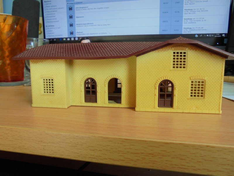

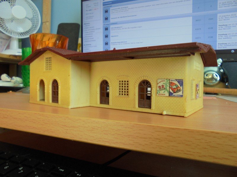

Overigens vond ik in mijn dozen met reeds gebouwde kits, nog een leuk stationnetje die ik denk te gaan gebruiken.
Dit wordt de spoorzijde, en dus het zichtbare deel van het station.
Deze zijde wordt de straatzijde, en zal normaal gesproken dus niet zichtbaar zijn.

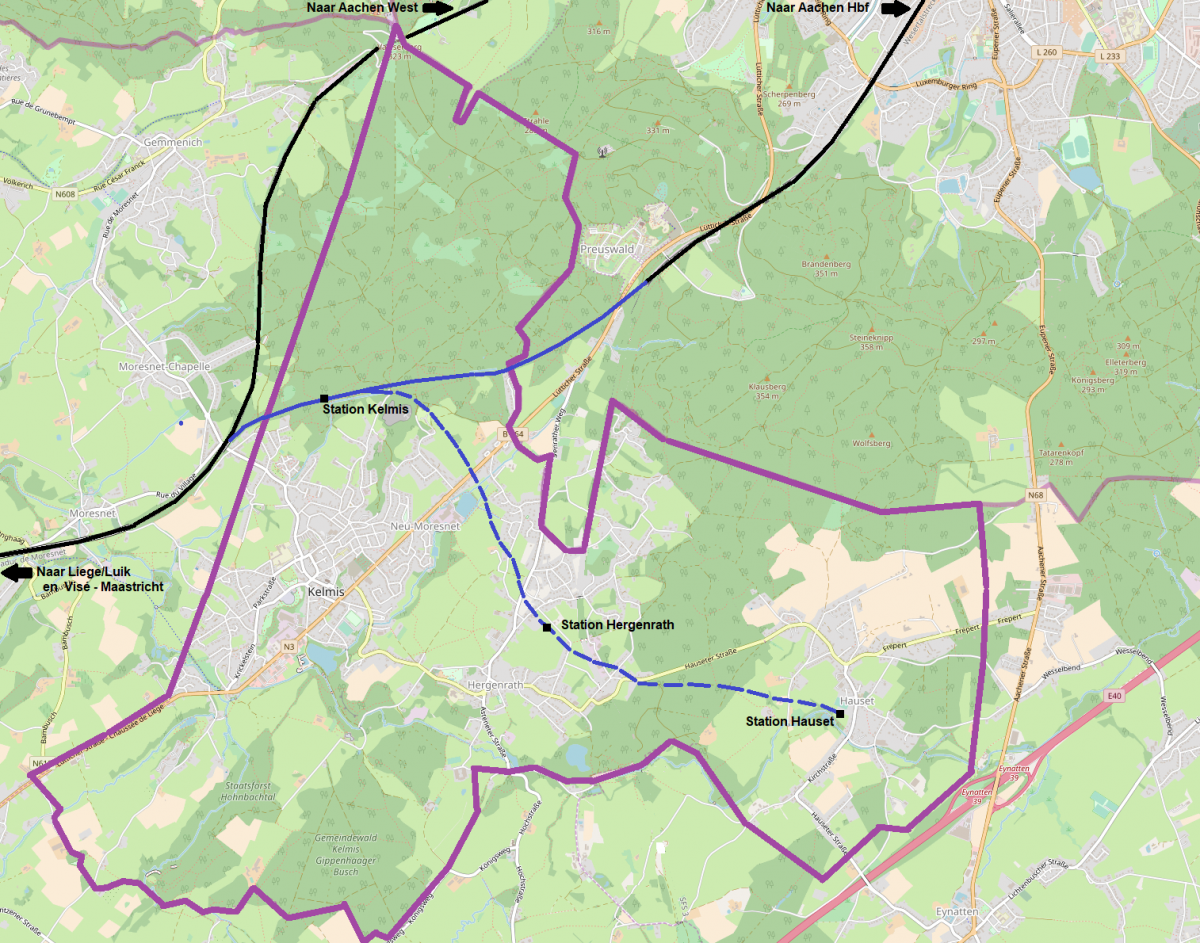

Beste Volgers,
Ik heb het kaartje wederom aangepast, hopelijk is hij nu duidelijker.
De blauwe lijn is de hoofdlijn die een station in Kelmis heeft.
De blauwe onderbroken lijn is het lokaalspoor richting Hauset.
Dat dorp is nu ook het eindpunt van die lijn.
Ik ben nog aan het twijfelen over de hoofdlijn Aachen - Liege/Luik v.v.
Loopt deze door Neutraal Moresnet of gaat deze er omheen.
De tweede keuze heeft voor nu mijn voorkeur, korte regionale treinen is meer dan genoeg.
De spoorkaart van Neutraal Moresnet. Gemaakt met behulp van openstreetmap.org
Vragen, opmerkingen of ideeën zijn altijd welkom,
Groeten: André

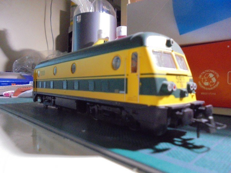

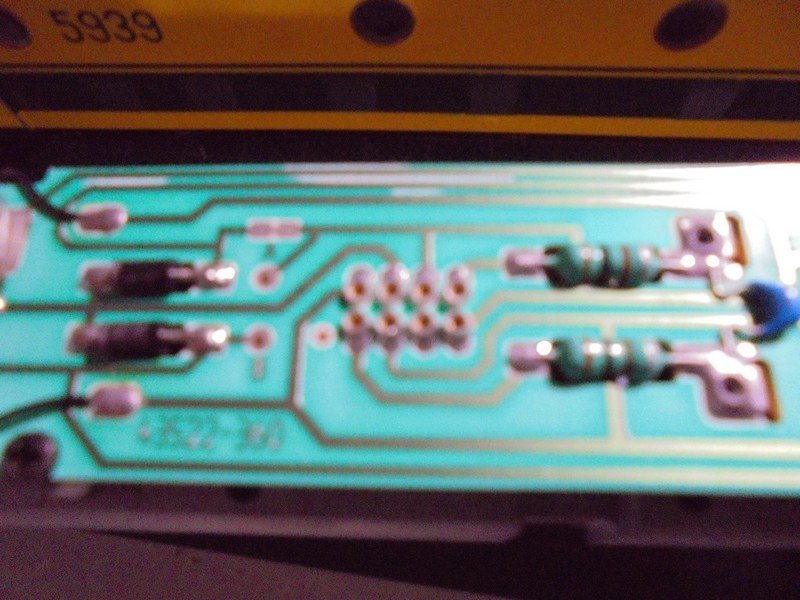

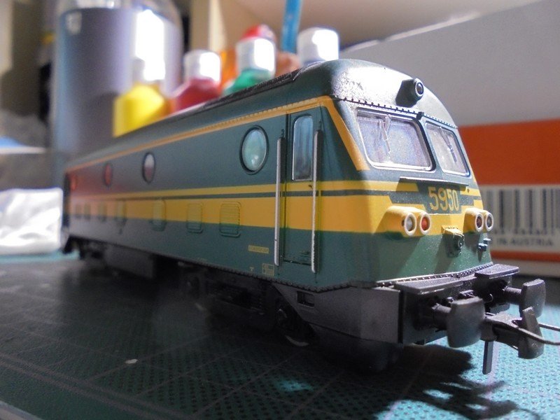

Vandaag zijn er twee nieuw/tweede hands locs binnen gekomen. Het zijn twee belgen uit de 59 reeks, en van het merk Roco.
Deze groene 5950
Maar ook deze groen/gele 5939
Beide zijn voorbereid op digitaal rijden, en zijn dus voorzien van een stekker. Welke decoder kan daar in, en moet ik nog het één en ander na kijken, voordat ik die decoders er in prik.
Bij deze sorry voor de slechte foto kwaliteit. Er kan naar mijn idee een 8 polige decoder in, maar verder moet ik even over deze drempel heen.
Graag reacties, en hulp.

Falcon10
Berichten: 2735
Wel Belg, niet gek !
Re: Klein Hertogdom Moresnet in H0
Reactie #66 Gepost op:
29 August 2018, 20:36:41 »
Gewone 8-pins decoder : esu, Uhlenbrock, Lenz, kan je kiezen.
zo eentje :
