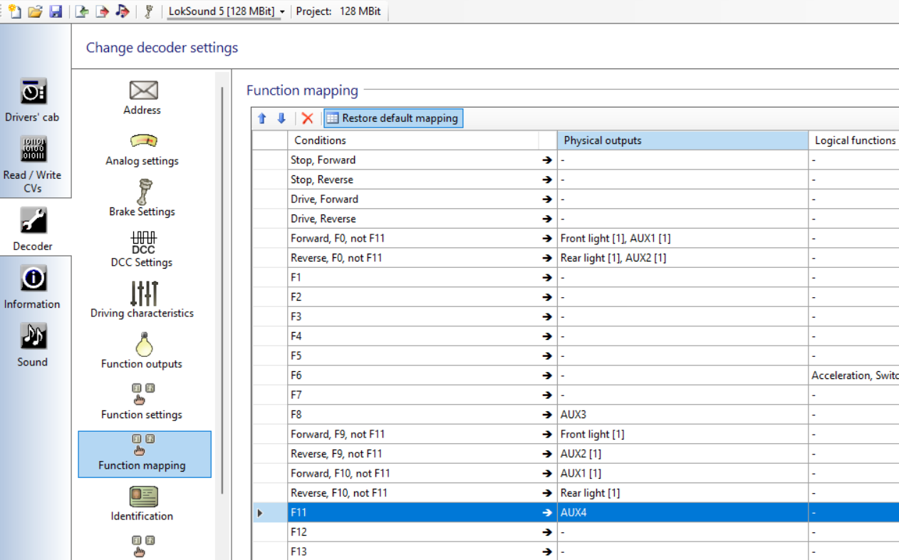

Hallo allemaal.
Om niet het "Toon je modelspooraanwinsten draadje" te vervuilen, mijn reactie hier.
Het betreft zoals dit draadje al verklapt, een Rocky Rail 6505.
Deze heeft wel degelijk de rode (knipperende) hoeklampen.. zijn dat rangeerlichten?
Enfin, het is een Loksound5.
Uitlezen met de ESU Lokprogrammer leert mij dat op F11 beide kopseinen worden aangestuurd.
Ik heb dit nu gewijzigd naar AUX4.. die stond ook nergens anders verwezen.
AUX4 settings gewijzigd naar Flashlight.
En jawel hoor.. knipperende hoeklampen.  (y)
ceuleer
  • Berichten: 687
Re: Rocky Rail 6400
« Reactie #82 Gepost op: 24 October 2025, 23:22:35 »
Fijn dat het nu werkt.  (y)
