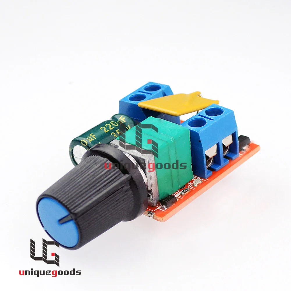

Of een  kant-en-klare kopen bij Aliexpress. Voor dat geld kun je ze niet zelf maken.

Dat is een ding wat op 10 kHz draait. Dus heel wat anders dan een Weistra regelaar.
