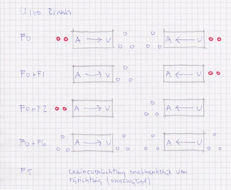

Omdat het lastig te beschrijven is wat er precies gebeurt, heb ik maar weer een schema gemaakt. ("-" betekent: verlichting brandt niet)
Om te laten zien wat er precies gebeurt heb ik op de lijst ook combinaties gezet die niet op m'n "wensenlijstje" stonden.
Volledigheidshalve zet ik er ter vergelijking nog even mijn "wensenlijstje" bij.
Kan het misschien zijn dat er verwarring is over hoe de verlichting van de loc staat aangesloten? Dat ik dat verkeerd heb aangegeven?
Bij de default-instelling van de decoder:
- werken de frontseinen richtingsafhankelijk via F0
- de sluitseinen voor via F1 (= AUX1)
- de sluitseinen achter via F2 (= AUX2)
Het moet toch een keer gaan lukken?
Groet, Bas

Ow, dat is raar... Zeker omdat er dus al wat gebeurd met alleen F1. Wat zoals je in reactie #55 kunt zien heb ik niets toegewezen aan alleen F1. Alleen aan "F0, F1, not F6" (zowel forward als reverse).
Goed, nog één poging ;D Anders wordt het denk ik tijd om het stapje voor stapje te doen... Deze keer doe ik het even aan de hand van je wensenplan:
Zoals je ziet heb ik de uitgangen er per conditie bijgezet. Dit klopt toch? Verder dus verdeelt in conditie A t/m G en de not's er ook bijgezet. Tot zo ver klopt het nog? ::)

Let even op, als het een ESU Lokpilot plux22 DCC is, dan is de functie-map in zowel de handleiding ALS de lokprogrammer fout !
Volgens de handleiding en de programmer zijn de rijen 1 t/m 4 voor functies actief bij alleen een rijrichting of stilstand. Vanaf rij 5 begint daar functie F0.  Bij de plux22 versie begint F0 al bij rij 1 !
Dus misschien zit je 4 rijen te hoog.

Ahh, de Plux heeft inderdaad een afwijkende functiemapping, ook in de LokProgrammer. Dat wist ik niet ::) Dank je Sander! Nu maakt het op zich niet uit op welke regel we wat zetten maar de regel die ik niet aan pas gooien dan wel roet in het eten! Zo blijven er inderdaad nog regels over voor alleen F0 en alleen F1.
