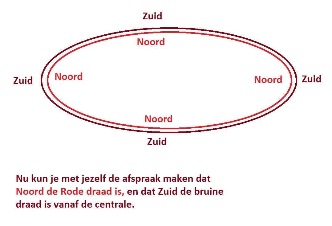

Het is eigenlijk heel eenvoudig te beredeneren. De spoorstaaf die het dichtstbij is noem je zuid, de andere noord.
Dan kijk je wat de wielen doen. Wielen die op de zuidelijke spoorstaaf rijden moeten overal de spanning zuid krijgen, wielen die op de noordelijke spoorstaaf rijden krijgen overal de spanning noord.
Als dus de wissels op jouw foto rechtuit staan rijden de noordelijke wielen over de puntstukken. Staan de wissels afbuigend, dan rijden de zuidelijke wielen over de puntstukken. Daaruit volgt dat je alleen de puntstukken moet omschakelen, en verder niks.

Noord en zuid, dat is een afspraak die je met jezelf maakt. Voor een ovaal heb ik eens een trucje gelezen in Model Railroader. Midden in het ovaal noem je noord, alles buiten het ovaal is zuid.
Een hondebot is een samengedrukt ovaal, daar kan je dezelfde regel hanteren. Als er geen overloopwissels in zitten heb je geen keerlusmodules nodig.
Verder moet je het niet ingewikkelder maken dan het is. Op een bepaalde plek spreek je gewoon met jezelf af wat noord en zuid is. Wil je het op een andere plek weten, dan volg je gewoon de spoorstaaf.

Maar je kunt natuurlijk ook gewoon rood en bruin aanhouden, kwestie van op dezelfde manier volgen van de spoorstaaf waar rood of bruin aanzit vanaf je referentie punt.
