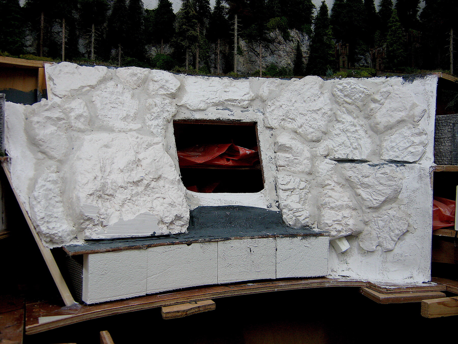

Vanavond nog wat noodzakelijk grijs geverfd. Boven, onder, links, rechts en midden.
Morgen lekker knoeien met gips.

Na al het saaie witte gips van de laatste tijd even wat kleur.

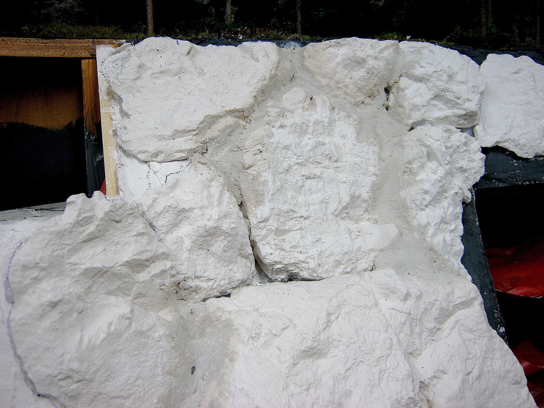

Het resultaat na 2 uur kieren en gaten wegwerken. Na een beetje drogen verder wegwerken.
Nu nog even de rest

Doe je nog wat aan de hechting op het droge gips Wim, natmaken bijvoorbeeld?
Met vriendelijke groet, Bert

Nee hoor ik maak het droge gips niet nat.
Dat is eigenlijk niet nodig en omdat het gips voor de kieren na aanbrengen natuurlijk wel nat is kan ik goed zien wat ik teveel heb aangebracht wat dan weer wordt weggehaald.
Kost aardig wat tijd maar anders ben ik niet tevreden
Tip:
Het gips voor de kieren behoorlijk nat maken!

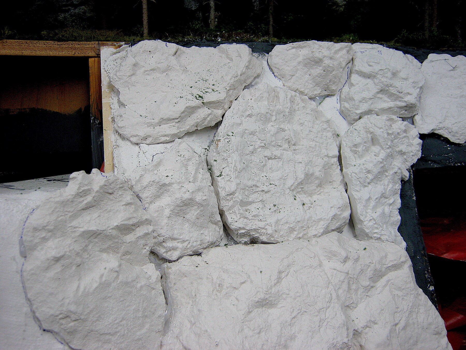

"Detail" foto van het deel wat klaar is.
Foto van voor en na de behandeling.
Gips is nog nat!

Kijk hier zou ik nu snel op de like knop hebben gedrukt.
En nu maar kleuren als het droog is

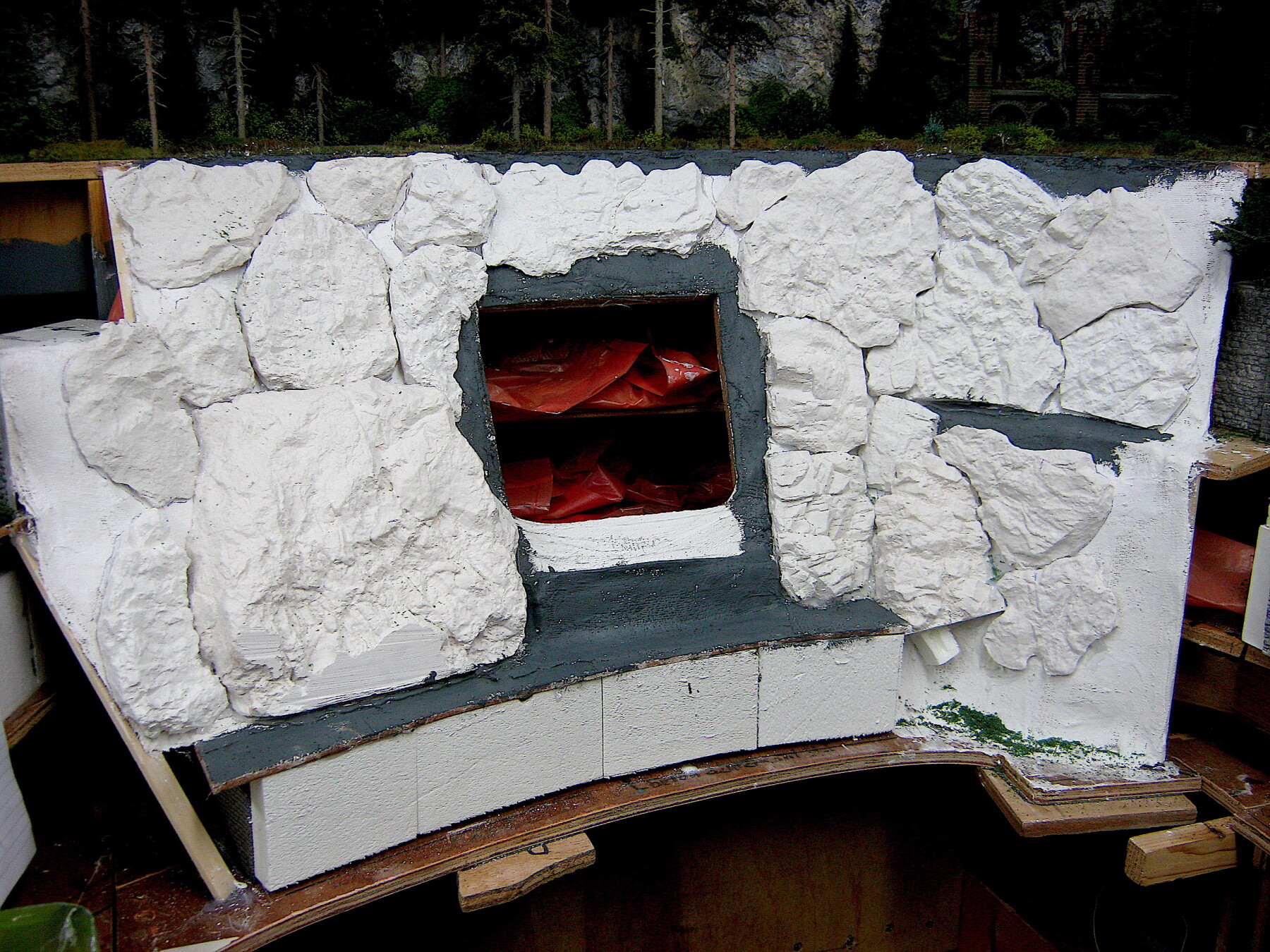

Klaar!!
Nu heel goed laten drogen en dan weg met die lelijke gipskleur en kleuren maar

Mooi Wim! Die gipsen rotspartijen lijm je dus op de gips-met-gaas constructie? Of gips je dat vast?
