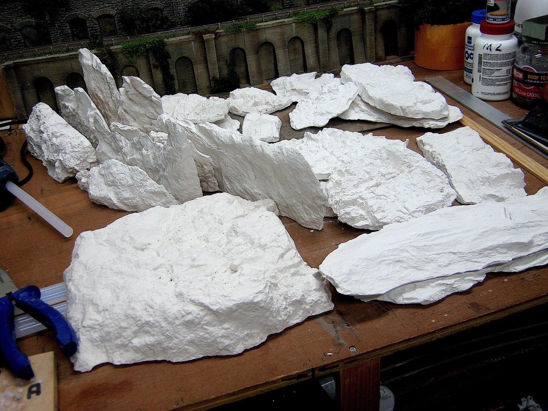

Een aardig aantal rotsdelen gesorteerd maar er komt nog meer bij.
Nu gaan puzzelen wat waar moet komen.

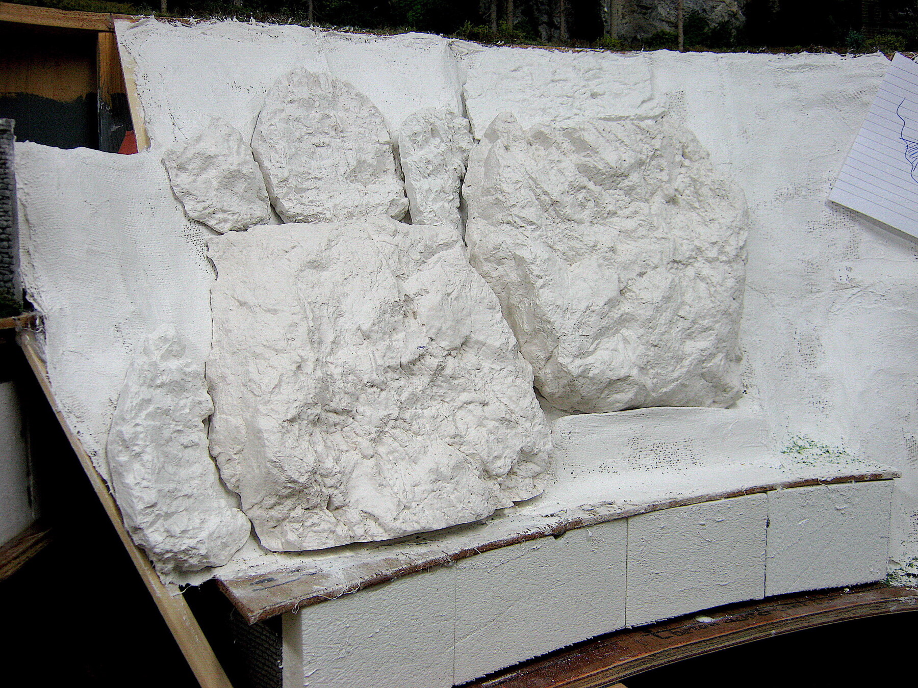

Het begin is er. Bijna alle delen zijn aangepast voor een redelijke pasvorm. Na montage verder aanpassen.
Alles is nog los. Voorzichtig de foto gemaakt  :o

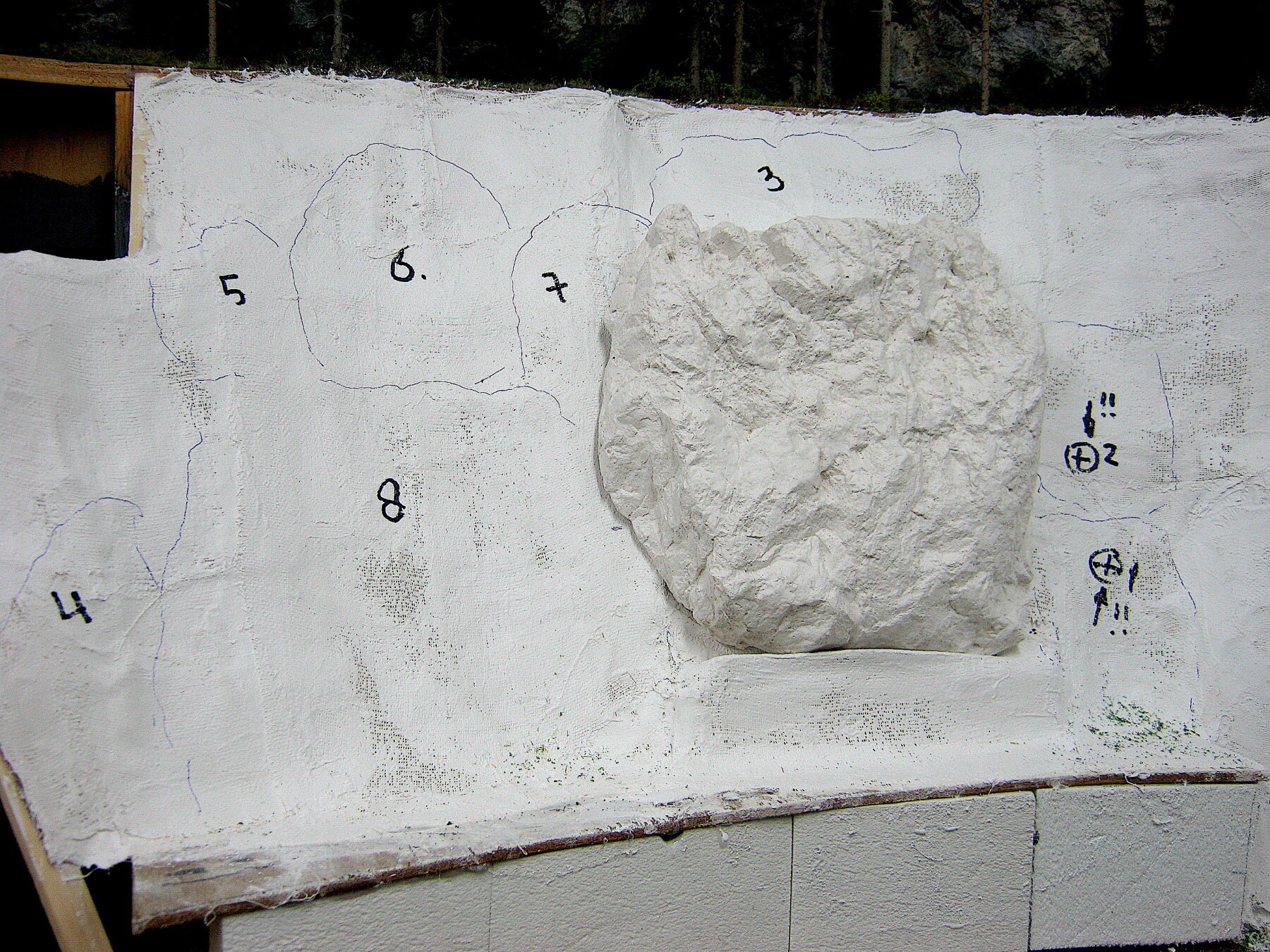

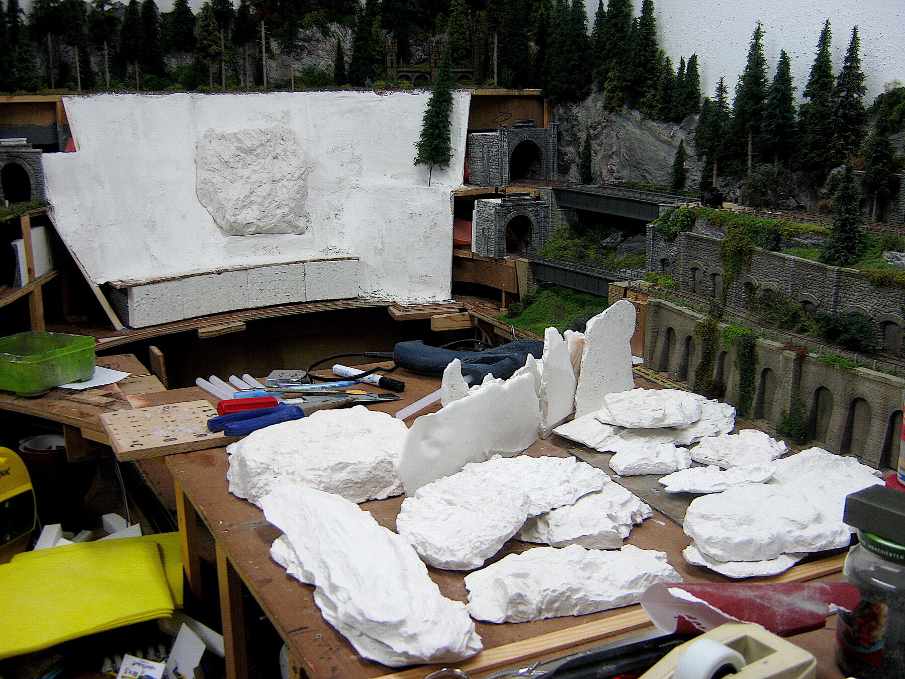

Nog twee delen uitgezocht, aangepast en los geplaatst.
Alles aftekenen en nummeren zodat het op de goede plaats wordt gemonteerd.

Leuk Wim! Komen die rotsblokken uit gietvormen of maak je die op een andere manier?
Groet!
Michiel.
  • Berichten: 26872
  • Eens komt het goed.
    • MIL MOD
« Reactie #39509 Gepost op: 10 September 2024, 22:21:09 »
In totaal gebruik ik ca. 70 verschillende gietvormen waarvan ruim de helft zelf zijn gemaakt.
