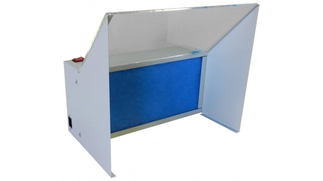

Ik overweeg een Aircom spuitcabine zonder afvoer maar met filters aan te schaffen (zie foto).
Heeft er iemand ervaring met deze spuitcabine?

Heeft iemand ervaring met deze cabine ?    Ja
Kort maar krachtig:  Is niks, wordt niks en zal ook nooit wat zijn.    Aldus mijn ervaringen.
Zonder afvoer al helemaal niet gebruiken er komt evenveel verf achter uit dan er aan de voorkant in gespoten wordt.  Geen idee hoe anderen spuiten, maar ik zet mijn te spuiten object altijd op een houdertje zodat je ermee jan draaien en van alle kanten kunt spuiten.  De cabine is niet al te hoog dus dan spuit je al boven de afvoer.  Bovendien is de afstand tot de achterwand niet al te groot wat wervelingen van de spuitnevel tot gevolg kunnen hebben, dat komt je dus allemaal weer tegemoet.
Het is al weer lang geleden dat ik de spuitkwast gehanteerd heb, maar hoe doe/deed ik het.   Heb oude afzuigkap ( RVS) WEL MET AFVOER en daar plak ik met tape oude kranten aan de zijkant en maak een soort van kubus met alleen aan de voorkant een opening.  Kranten nemen goed de spuitnevel op en als je klaar bent gooi je de kranten gewoon weg.  Zelf had ik zo prima resultaten en een afzuigkap heeft nou eenmaal een veel betere motor dan dat flutding welke in de cabine zit.

Als je de aircom aanzet zullen de poeders je om de oren vliegen........ :angel:  Toch maar fixeren dus.....
Aircom.
Deze werkt alleen als je steeds heel eventjes je spuit laat werken (delen van seconden).
Bij langere tijden krijg je toch "terugstroom".
De snelheid van de deeltjes uit je spuit is dan niet evenredig met de aanzuiging.
De zuigkracht is dan te langzaam.
Is mijn ervaring althans.

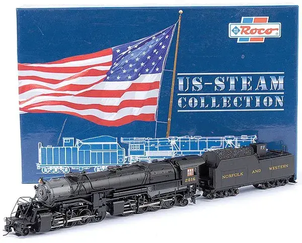

Heb een paar weken gezocht naar een grote US stoomloc voor de US module.
De Bigboy is natuurlijk de grootste en erg fraai maar een beetje algemeen.
Maar deze Roco is veel aparter en lastig te vinden. Ze is gevonden en onderweg en zal hier binnenkort binnenstomen  ;)

Een afzuigkap boven mijn hobbytafel voor airbrush werkt ook bij mij het beste.
de big boy heeft zijn naam mee, maar is niet de grootste

Maarten het probleem is dat ik in de "spuitruimte" geen afvoer naar buiten kan maken  :(
Daarom zoek ik een spuitcabine zonder afvoer.
https://www.alletop10lijstjes.nl/top-10-grootste-stoomlocomotieven/
Cor
Zooooo, ik wist niet dat er US stomers van deze afmetingen zijn  (y)
