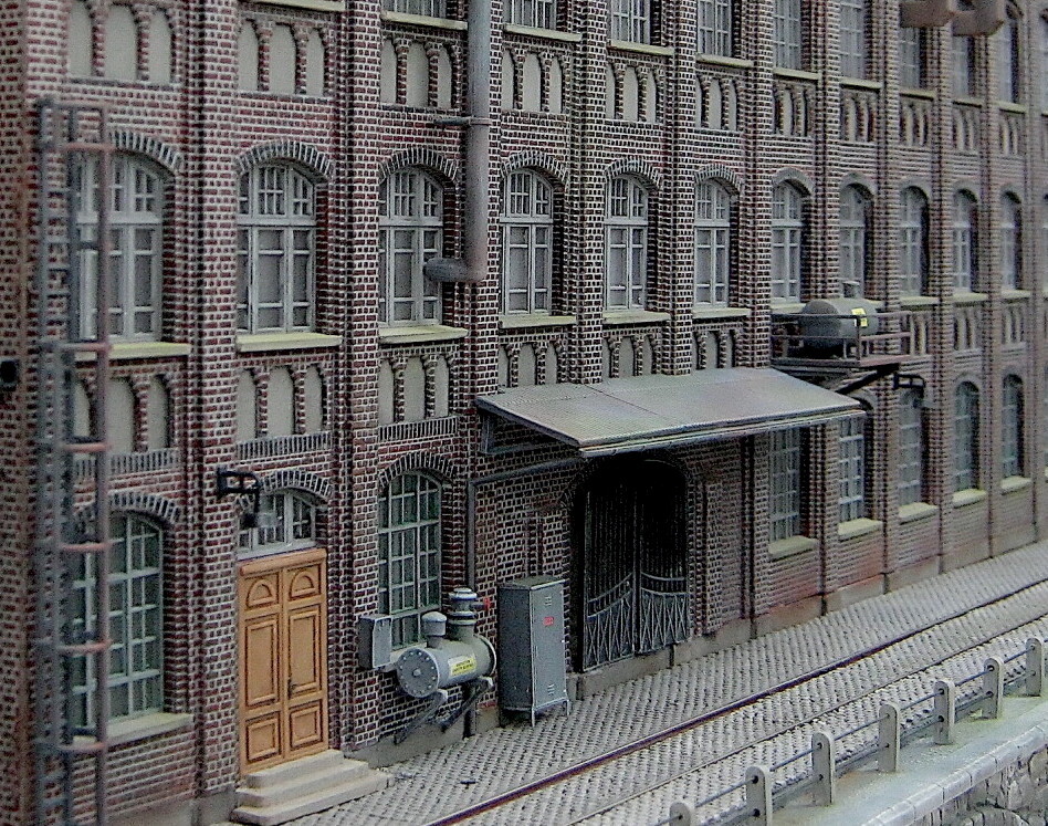

Netjes verweert Wim!
Mag ik vragen hoe jij de pigment poeders aanbrengt? Verdund? Wat voor product gebruik je om te verdunnen?
Groeten Sven
Berichten: 26932
Eens komt het goed.
Reactie #27261 Gepost op:
15 March 2022, 21:40:30 »
Sven ik haal eerst met een penseel wat poeder uit het potje.
Dan breng/veeg ik de poeder op een stukje karton.
Met een ander penseel haal ik de benodigde hoeveelheid poeder van het karton en breng dit aan op het gebouw.
Rechtstreeks uit het potje werk niet omdat je dan geen controle hebt over de hoeveelheid poeder die aan de penseel blijft zitten.
Vanaf het karton gaat dat veel beter. En je kunt op het karton gelijk even testen of de hoeveelheid poeder niet teveel en niet te weinig is. Je zou dit "verdunnen" kunnen noemen.
Als je dit voor de eerste keer doet gewoon gaan oefenen met een oud model. In het begin is het best lastig maar je krijgt het toch vrij snel onder de knie.
Succes!
Berichten: 26932
Eens komt het goed.
Reactie #27262 Gepost op:
15 March 2022, 21:46:49 »
Nog even een foto.

Bedankt voor de uitleg en de foto’s Wim!
Groeten Sven
