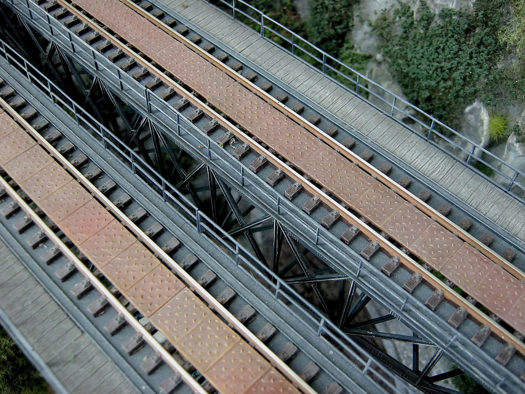

Ik wist niet dat karton kon roesten. ;D
Erg mooi weer Wim. (y)
Zelf had ik de rails nooit van ballast voorzien op de brug.
Kees.

Hallo Kees,
Ik heb helaas geen andere keus. Zie vorige pagina.
En in het echt zie je ook wel bruggen met ballast.

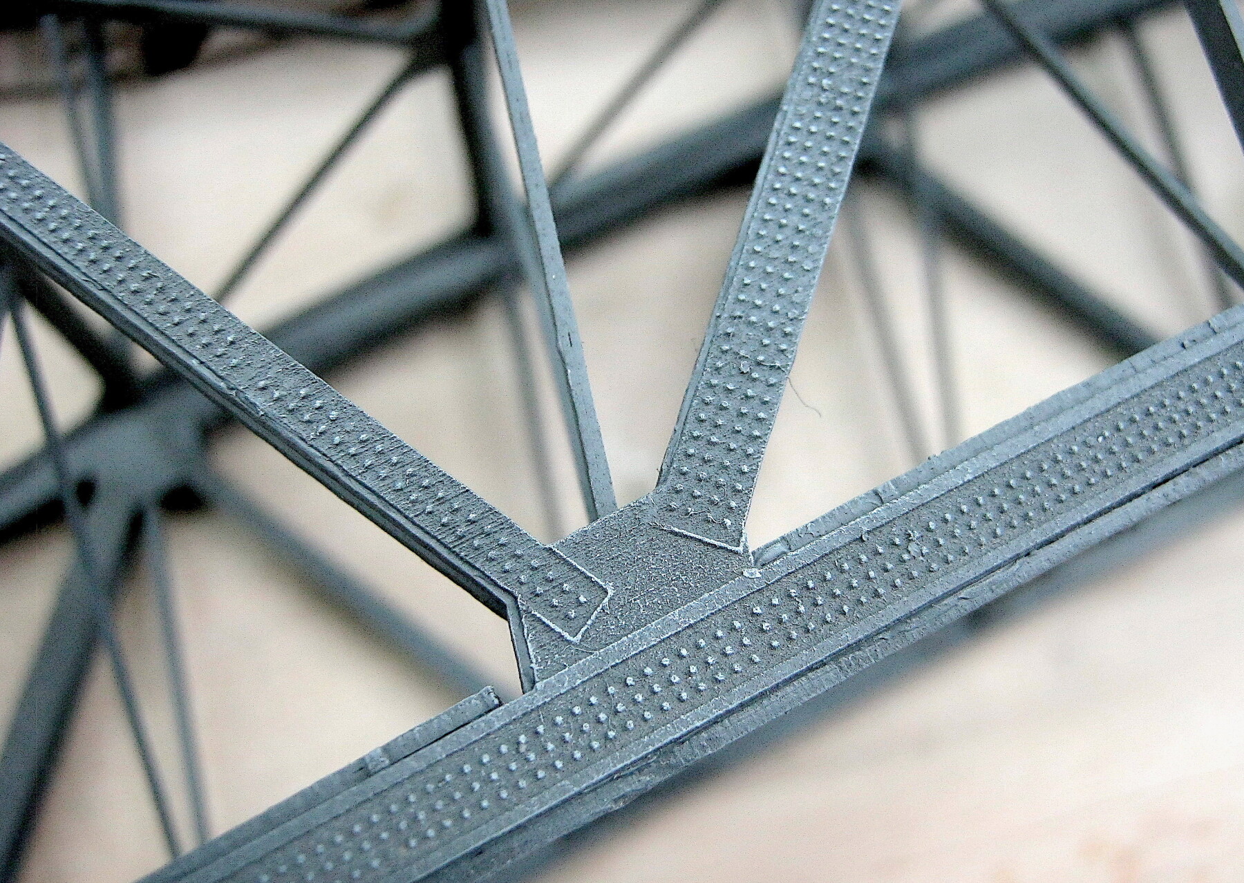

De "Hans Grasmaijer Brücke" is nu ook verweerd.
Hierdoor worden de klinknagels duidelijker zichtbaar wat tevens wat diepte geeft.
Deze brug zal als eerste gemonteerd worden.
Een detail foto.

Mooi detail van die knoop in de boogbrug!
Over het ballastbed op de brug: jouw keuze en goed gedetailleerd.
Ben het wel eens met wat hier al is geschreven over een ballastbed op een stalen brug, maar zoals je het hebt aangebracht maakt het als een vanzelfsprekende oplossing.
Ben benieuwd hoe het eindresultaat eruit ziet.

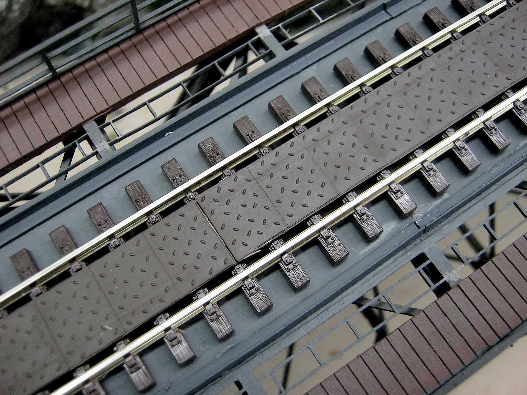

Hallo Hans,
Ik overweeg om tussen de rails houten planken te monteren. Dat scheelt meer dan de helft ballast  ;)
Op de eerste foto heb ik niet de houten maar de stalen versie even neergelegd. Alleen voor de beeldvorming.
De houten versie is op maar inmiddels besteld.
Op de tweede foto de dubbele visbuikbrug met de stalen versie.
Persoonlijk vind ik hier de opliggende "puntjes" wat te groot.

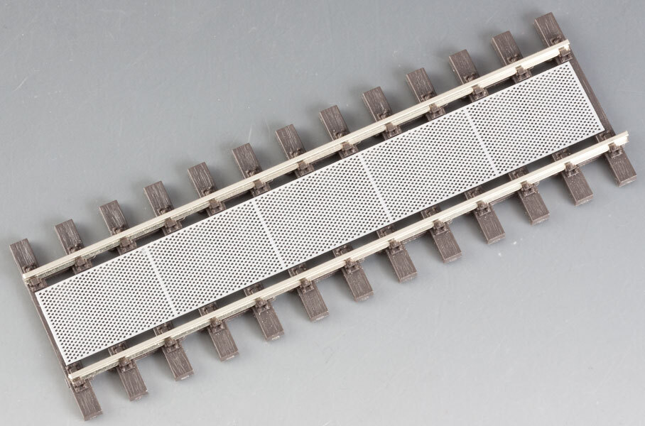

Ja Wim, dat wordt kiezen tussen 2 niet verenigbare oplossingen.
Op stalen bruggen wordt:
ofwel ballast gelegd en dan moet je zoals je al gedaan hebt het brugdek "dekken" met een staalplaat met opstanden
ofwel loopplaten naast en tussen de rails in tranenplaat of roosters, maar dan zonder het volledig dichtleggen van het brugdek. Dit kan je pas nadat de brug op zijn plek ligt en de sporen geplaatst zijn.
Omwille van het verlijmen van je sporen heb je gekozen om je brug dicht te leggen met een plaat over de volledige lengte en breedte. om je psoor hierop vast te leggen moet je dus nu een ballastbed leggen.
Ik vermoed dat, en je secuurheid bij het werken ondertussen toch vrij hoog inschattend, je de sporen zonder veel lijmsporen op de bruggen had kunnen monteren.
Maar goed, Wim moest Wim niet zijn om toch zijn eigen weg te gaan (zoals elke odelbouwer op zoek gaat naar compromissen) dus we zien wel wat je er uiteindelijk van bakt.
Alternatief op de 'plastiek' tranenplaat (waar amper tranen opliggen) vindt je bij de geëtste varianten à la Weinert.
Wil je in de lasercut blijven dan heeft KOTOL.de ook mooie alternatieven voor looproosters, ruiten- en tranenplaat.
Roostervloer
Ruitenplaat
Tranenplaat
Zeg zelf, dat ziet er toch veel beter uit dan die 'plastieken' (on)dingen  ;) ;)

Hallo Frans,
Bedankt voor je uitvoerige uitleg met foto's  (y)
De Weinert "roosters" zijn inderdaad erg gaaf en ik heb ze inmiddels besteld  ;)
Ik heb nu een paar opties zodat er tussen de bruggen (er komen er nog een aantal) wat verschil kan maken in de bovenkant.
foto Weinert

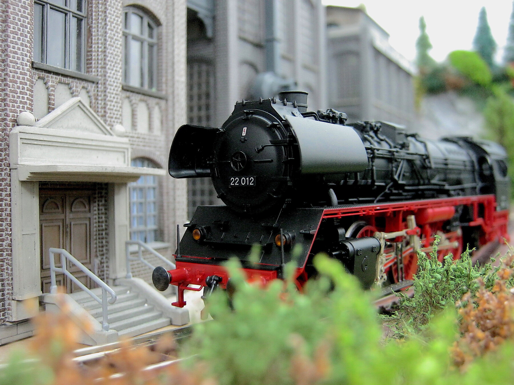

Mooie foto met die BR 22 Wim  (y)
