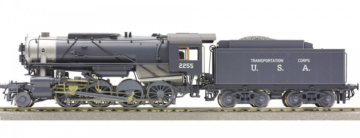

Roco S160 USATC.....
Wat een prachtige loc ! Ik wil 'm ook  (y)

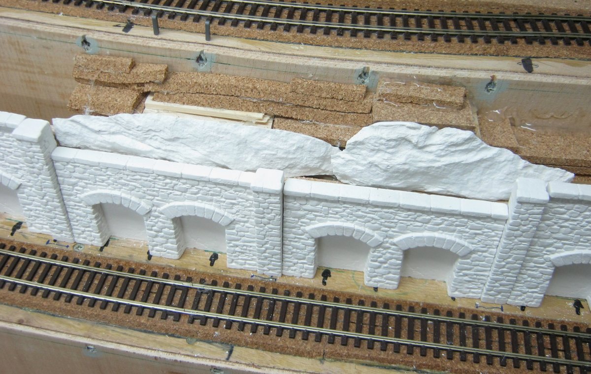

Hoeveel ruimte is er naar achteren? Ik zou het talud niet steiler maken dan 1:1 (45°, dus net zo breed als hoog). Een steiler talud van grond zal je niet gauw zien omdat dat makkelijk zal afschuiven.
Helaas is de ruimte beperkt. Het taluud wordt op sommige plaatsen tussen de 45-50 graden en op de andere plaatsen toch wel 60+ graden. Op sommige plaatsen komen op het taluud wel rotsstukjes enz.
Vooral op de steile stukken. Hierdoor is het (?) nog een klein beetje realistisch.
Bedankt voor je tip!

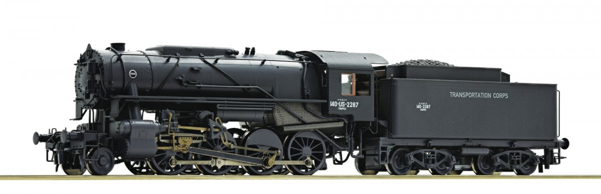

Er zijn nog een aantal andere versies w.o.:

Citaat van: Wim Vink
... Op sommige plaatsen komen op het taluud wel rotsstukjes enz. Vooral op de steile stukken.
Ja, als je eerst nog rotsblokken op de keermuren maakt en dan aanvult met een talud zou het wel goed staan. Misschien is een keermuur van gabions met daarachter een talud ook nog wat?

Van gaasachtig materiaal met fijn grind, of als afdruk in een plaat gips? Dat laatste moet jou zeker lukken, jij bent hier de gipsfluisteraar...   :D
Ik heb stukjes keermuur gemaakt van roestbruin geverfd golfkarton, ziet er uit als stalen damwand.

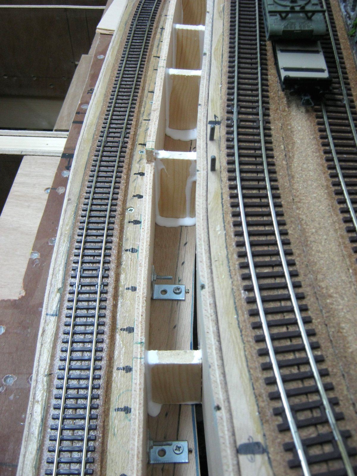

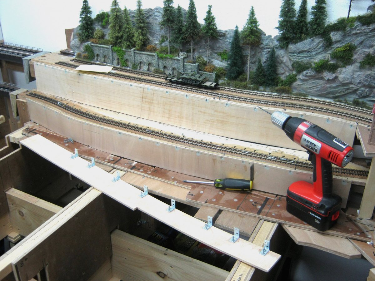

Vanmorgen als eerste klus de buigbare houten strip verwijderd  :o
Deze kon nog net iets naar voren verplaatst worden (6 mm) waardoor het taluud net wat minder steil wordt.
Het scheelt 10+ graden. Niet echt veel maar alle beetjes helpen. En nu kon het nog en straks niet meer.

MartinH0 gaf mij de tip om de flex houten strip niet alleen aan de onderkant te bevestigen maar ook aan de bovenkant. Dit gedaan waardoor de strip nu over de hele lengte aan onder- en bovenkant vast zit en niet kan "meebewegen" met de lichtvochtigheid waardoor ik geen last meer krijg dat de gipsen onderdelen loslaten.
Nogmaals bedankt Martin!

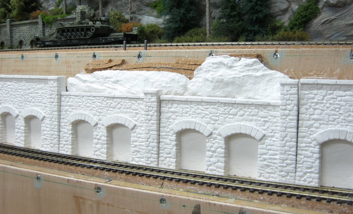

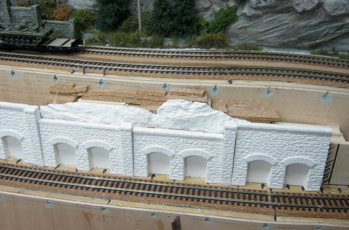

Twee rotsstukken boven/achter de lage stenen arcaden gemonteerd. Hierachter zit flink wat taluud "body" (net turf).
Hierover heen komt gips waarmee de vorm van het taluud wordt gemaakt.
