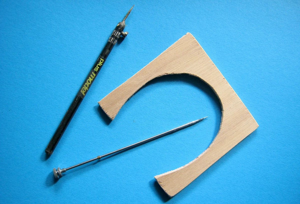

Wim,
Je bent in mijn ogen nogal een kunstenaar met gips. Mag ik wat advies vragen. Ik wil mijn eigen tunnelingang maken, omdat standaard tunnelingangen voor deze bochtstraal er niet zijn. Hoe zou jij uit een stenen muur een tunnelingang zagen? Ik loop aan frezen met een dremel te denken.
Hoe zou jij zoiets doen?

Ja. Ik heb een muur mal gekocht en daar gips in gegegoten. Ben nu moed aan het verzamelen om hem eruit te halen.
Hierna moet volgens de NEM normen op de achterkant een tunnelopening getekend. Vervolgens moet het getekend gat gemaakt worden, waarbij de muur heel blijft.
Gerard van der Sel.

Ik zou een dun (multiplex of plastic) malletje maken van de tunnelopening. Deze leg je dan op het gipsmuurtje. Het gipsmuurtje lig je op een vlakke ondergrond!
Met een kraspen of een naald van een oude passer kras je langs de mal net zo lang tot het gat ontstaat.
Dit heel voorzichtig doen en heel weinig druk op de pen uitoefenen.
Kan me voorstellen dat het de eerste keer fout gaat doordat het muurtje breekt. Jammer dan. Dan maar weer een nieuwe afdruk maken en opnieuw beginnen.
Zorg er wel voor dat het gips 100% droog is voordat je begint met het maken van het gat.
Succes!!
Nog even een foto van (voorbeeld) mal, krassen en passer naald.

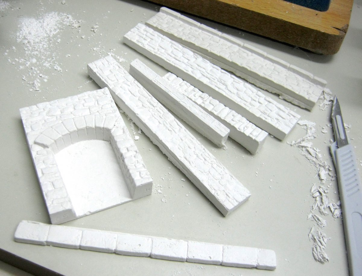

Nog even ter aanvulling over het verstekzaag stukje op de vorige pagina.
Op de foto enkele zaag resultaten.
Met een scherp mes haal (snij) ik de eventuele bramen weg.
De gipsonderdelen lijm ik met houtlijm. Gaat geweldig. Wel minimaal een halve dag laten drogen. En zorg ervoor dat er geen lijm op de zichtbare delen komt want hier houdt geen verf op!

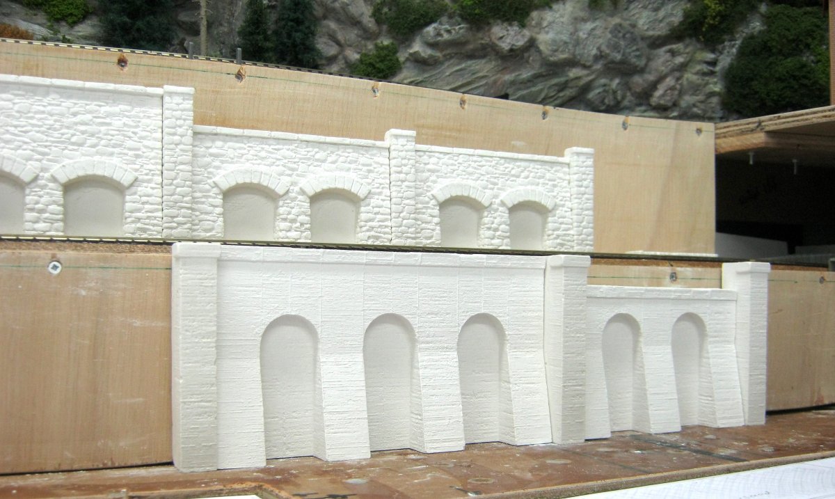

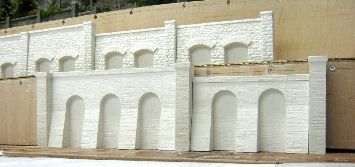

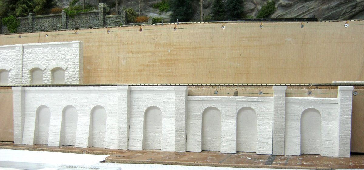

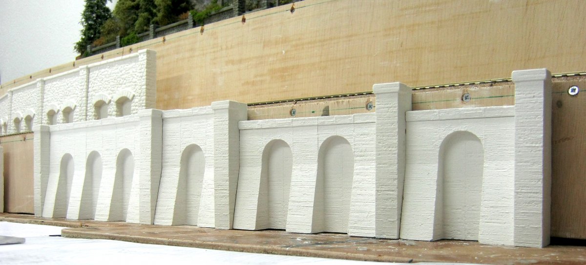

Ik wil wat variatie aanbrengen in zowel de stenen- als de betonnen arcaden.
Van de stenen versie heb ik twee elementen verlaagd.
En een betonnen element verlaagd en ingekort van 4 naar 3 poten. Ga nog zo'n element maken.
Het ziet er zo beter en gevarieerder uit.
Erg leuk dat werken met gips

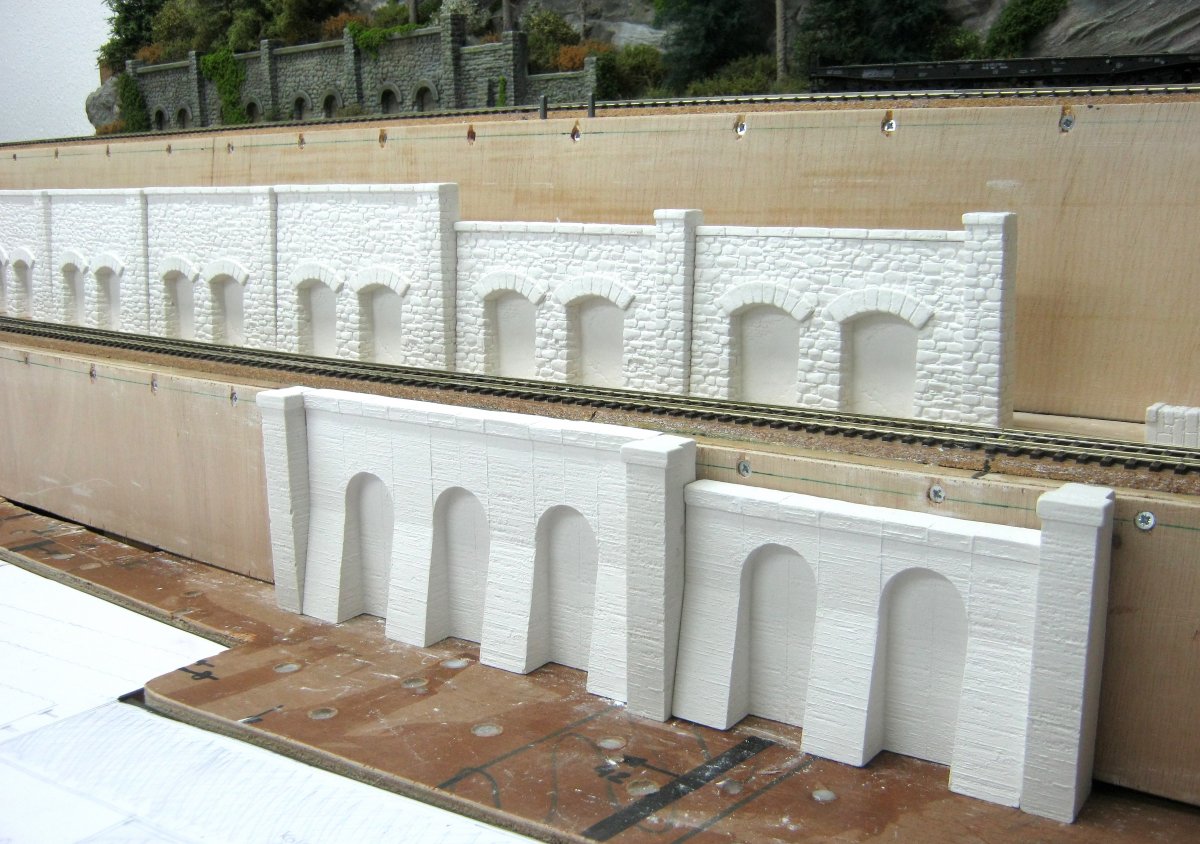

Betonnen arcades in verschillende uitvoeringen met links het originele model.

Hoi Wim,
Dit oogt wel wat mooier en speelser dat maakt het mooier.
Ik ben wel benieuwd hoe en in welke volgorde je ze va; kleur gaat voorzien👍🏻
Gr Robin

Hoi Robin.
Ja die indruk had ik ook al. Het weekend maar weer eens lekker verder stoeien. Ook beginnen met de nodige kleurtesten.
