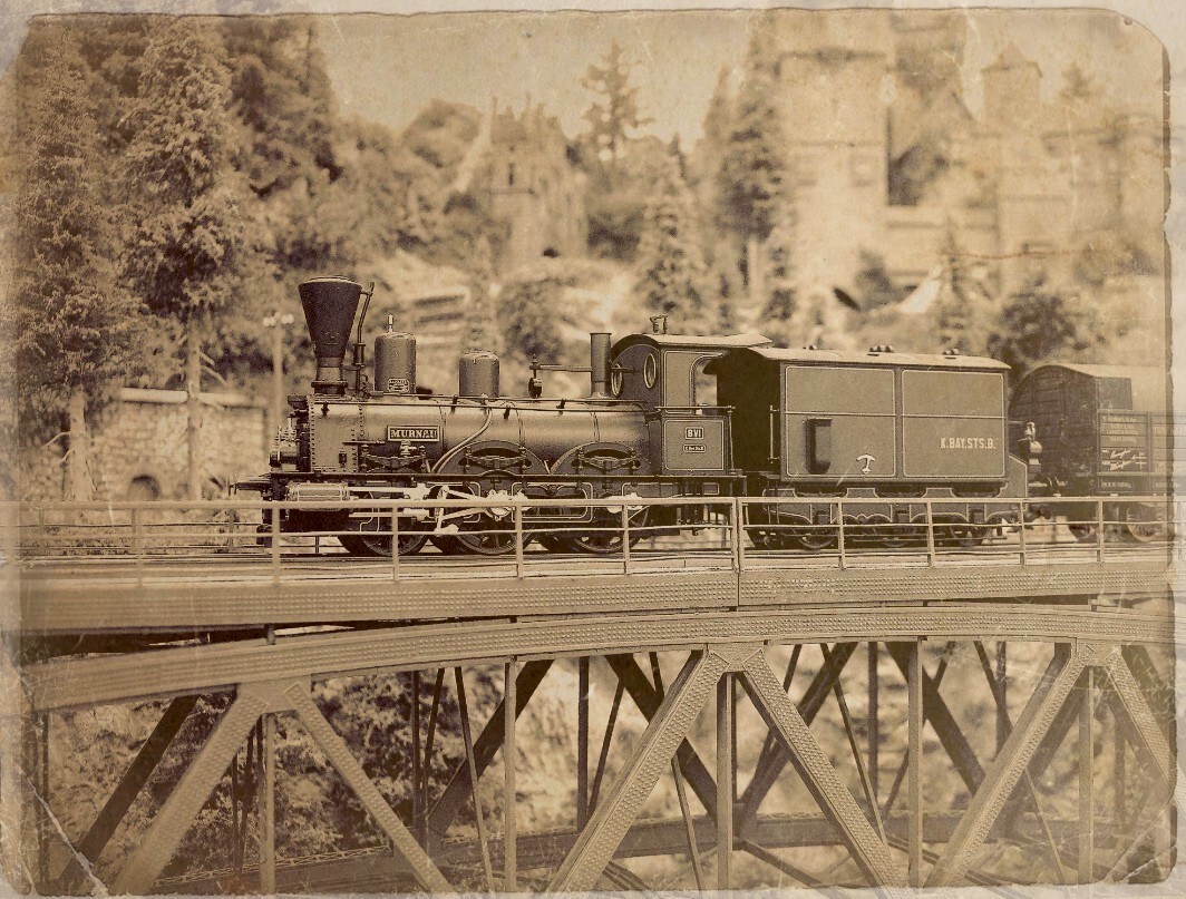

Die wit/groene parasol op de achtergrond rechts is op foto 2 ook foetsie.
Weg gewaaid  ???  ;D

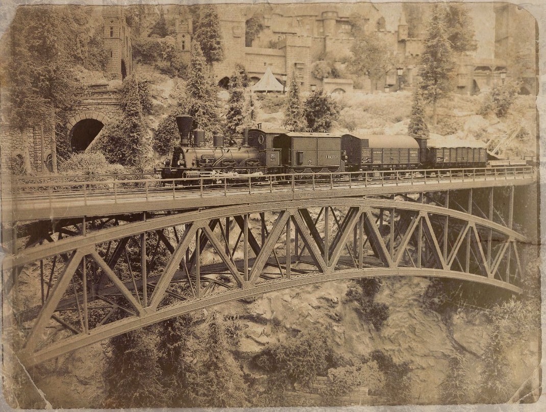

Van de bijzonder mooie dame van vandaag een aantal oude foto's.

« Reactie #35117 Gepost op: 30 July 2023, 16:38:07 »
1.   De fotograaf net onder het station Lengmoos is verdwenen
2.   De vakkundig door Wim gehalveerde drankenbar aan het einde is verdwenen.
        De wit/groene parasol op de achtergrond rechts is op foto 2 ook foetsie.
3.     Top van boom.
Zo gaan we door tot we alles hebben.
Woensdag 2 juli plaats ik de oplossing.
Frank vraagt erom:
via PB  10 verschillen insturen. Fietsen set mix voor de eerste 3.
(geen reklame maar ik heb nu eventjes niets anders...)

4. Het grijze torenspitsje (rechts naast de grote groene boom) is uitgepoetst.
5. Boompje aan de voet van de Klingentor is uitgepoetst.
6. Blauw kozijn op het balkon van het station is weg.
7. Het grijze torenspitsje links naast de grote groene boom is ook weg.
« Laatst bewerkt op: 30 July 2023, 17:26:27 door MarcNL »

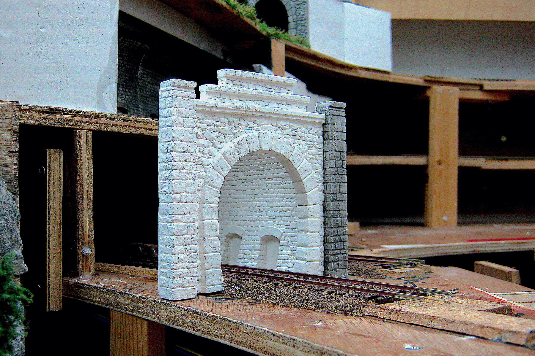

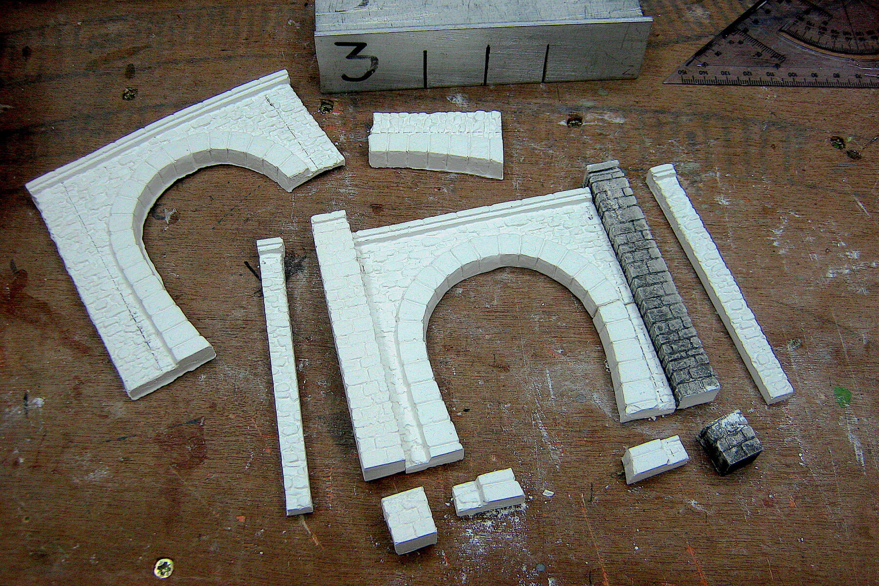

Bouw 1e van de 4 tunnelportalen. Regelmatig breekt er wat  >:(
Gewoon geduldig blijven want eens komt het goed.
bert55
  • Berichten: 1001
« Reactie #35127 Gepost op: 30 July 2023, 22:06:56 »
“Grappig”
Ik zag net dat 1 van onze voorraad tunnel portalen op dezelfde plek gebroken is.
Met vriendelijke groet, Bert

1.   De fotograaf net onder het station Lengmoos is verdwenen;
2.   De vakkundig door Wim gehalveerde drankenbar aan het einde is verdwenen;
3.   Top van boom;

Wim,
Mogelijk doe je het al maar ik noem het toch even. Wanneer ik gipsafgietsels 'ínkort' dan maak ik op de potentiële zaagplek de zaaglijn goed vochtig. Breuk is dan nagenoeg uitgesloten.
Misschien heb je er wat aan  ;)
MB
