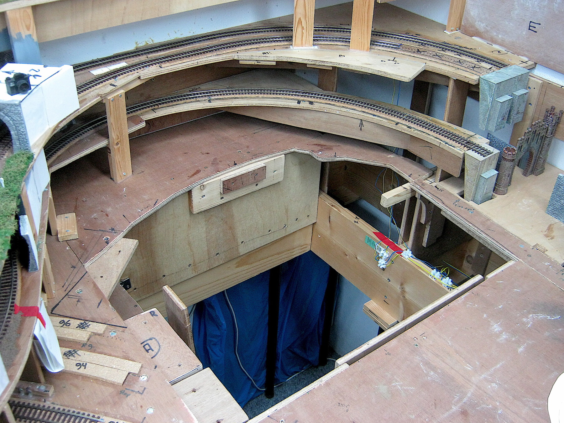

Ben inmiddels lekker in de bouw modus
Als eerste moet ik het "mangat" aanpassen waardoor ik wat meer ruimte krijg voor de rotsen op de achtergrond.
Daarna aanpassingen maken op de "mangat" bodem op de plaats waar de locloodsen komen. Lekker veel meten en testen.
Later een update met foto's.

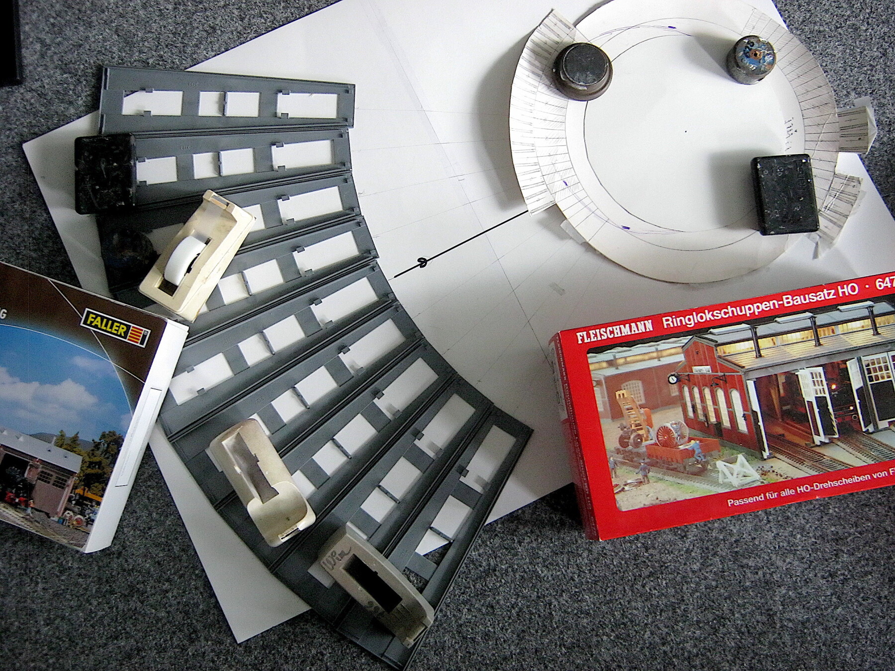

Andere planning.
Eerst kijken welke locloods ik beste/mooiste kan gebruiken bij de Roco draaischijf.
De Fleischmann loodsen of de Faller loodsen. Fleischmann is de winnaar

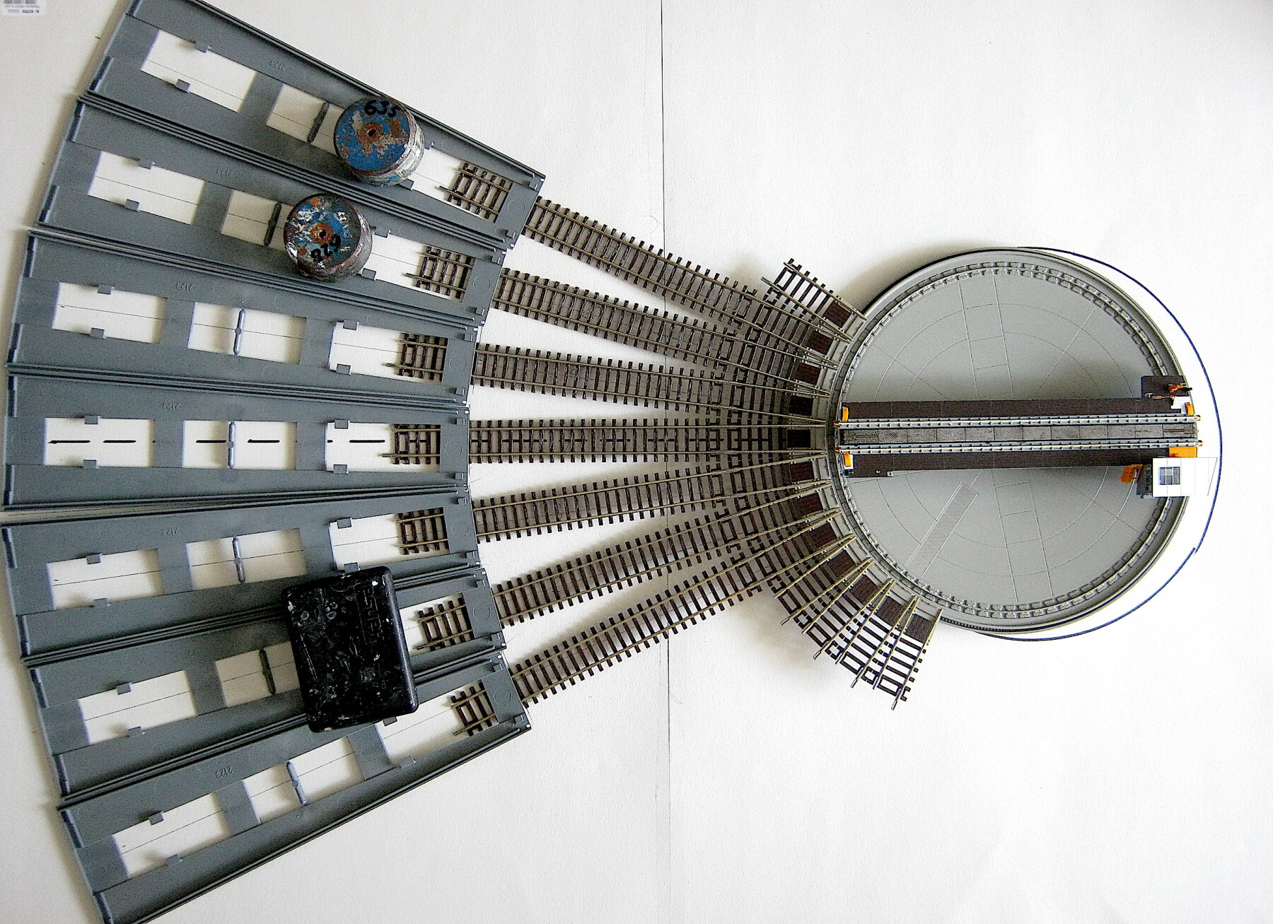

De Roco draaischijf met de Fleischmann locloodsen uitgetekend op karton.
Wat me telkens opvalt bij combi's van locloodsen en draaischijven is dat de afstand tussen de locloods en draaischijf in verhouding vrij groot is.
Klopt dat wel en is dat in het echt ook zo?

Hoi Wim, klopt wel. Google maar even op Hamburg Altona drehscheibe… kom je vanzelf wel op een foto van de oude dubbele draaischijf met ringeloods die hier gestaan hebben.
(Ook leuke uitdaging om in model te maken)

Ik denk dat de afstand ook een meetkundige reden heeft. De sporen moeten op de draaischijf passen en de deuren van de loods moet breed genoeg zijn

Hoe dichter de loods bij de schijf ligt, hoe minder locs er neergezet kunnen worden. Als je maar drie locs wilt laten overnachten kan je dus kortere sporen leggen. Vooral bij laenderbahnen zag je wel eens korete sporen liggen.(dus kleinere loodsen)
Groeten Maarten

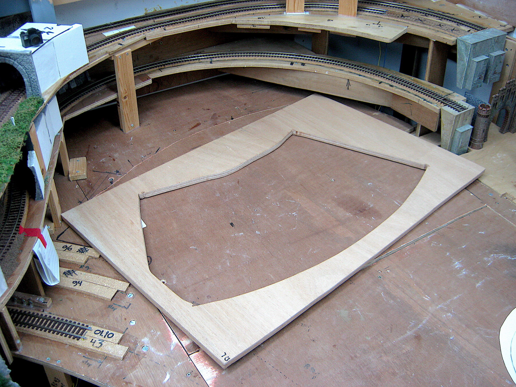

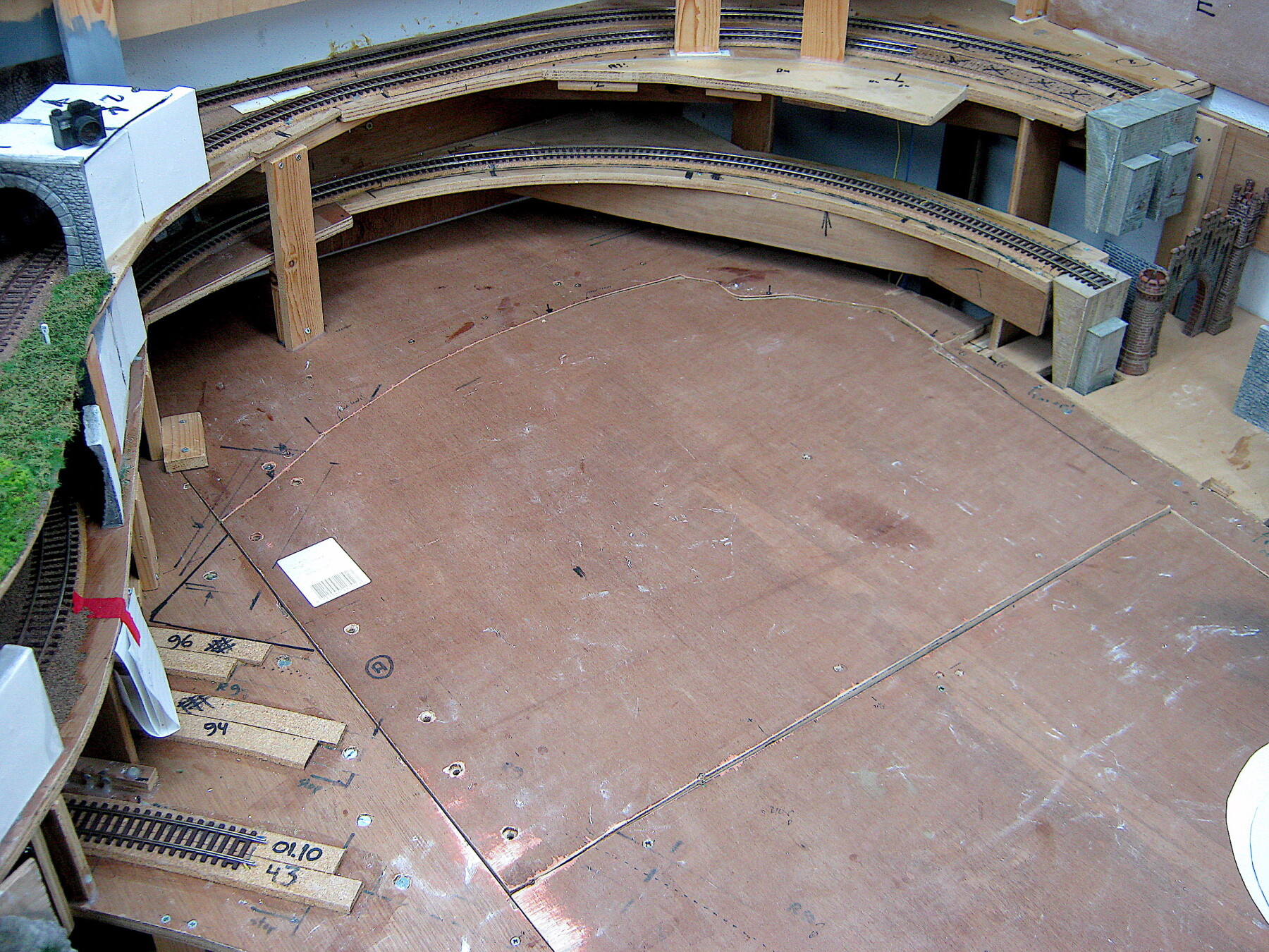

Ik had al bepaald hoe groot het mangat moet worden.
Dit mangat is iets kleiner dan de afmetingen van de locloods. De locloods komt los te staan en als ik door het mangat moet haal ik eerst de locloods weg
In de grote plaat (foto 2) moet dit mangat komen.
De plaatsing wordt gepaald door de juiste plaats van de locloods met draaischijf (foto 3).
Straks deze plaats precies bepalen.

Wim, ben benieuwd hoe je dat met het mangat gaat doen, want de sporen lopen toch door tot in de locloods
Groet Johan Westhoeve.

Wat ik op foto's van draaischijven zag,is dat de sporen niet altijd naast elkaar liggen
Soms zie je dat spoor 1 van loods 1 halverwege de 2 spoorstaven de spoorstaaf van loods 2 heeft liggen
Dit geeft kortere sporen,maar je kan een loc dan niet met de schoorsteen buiten zetten als deze opwarmt buiten de loods
