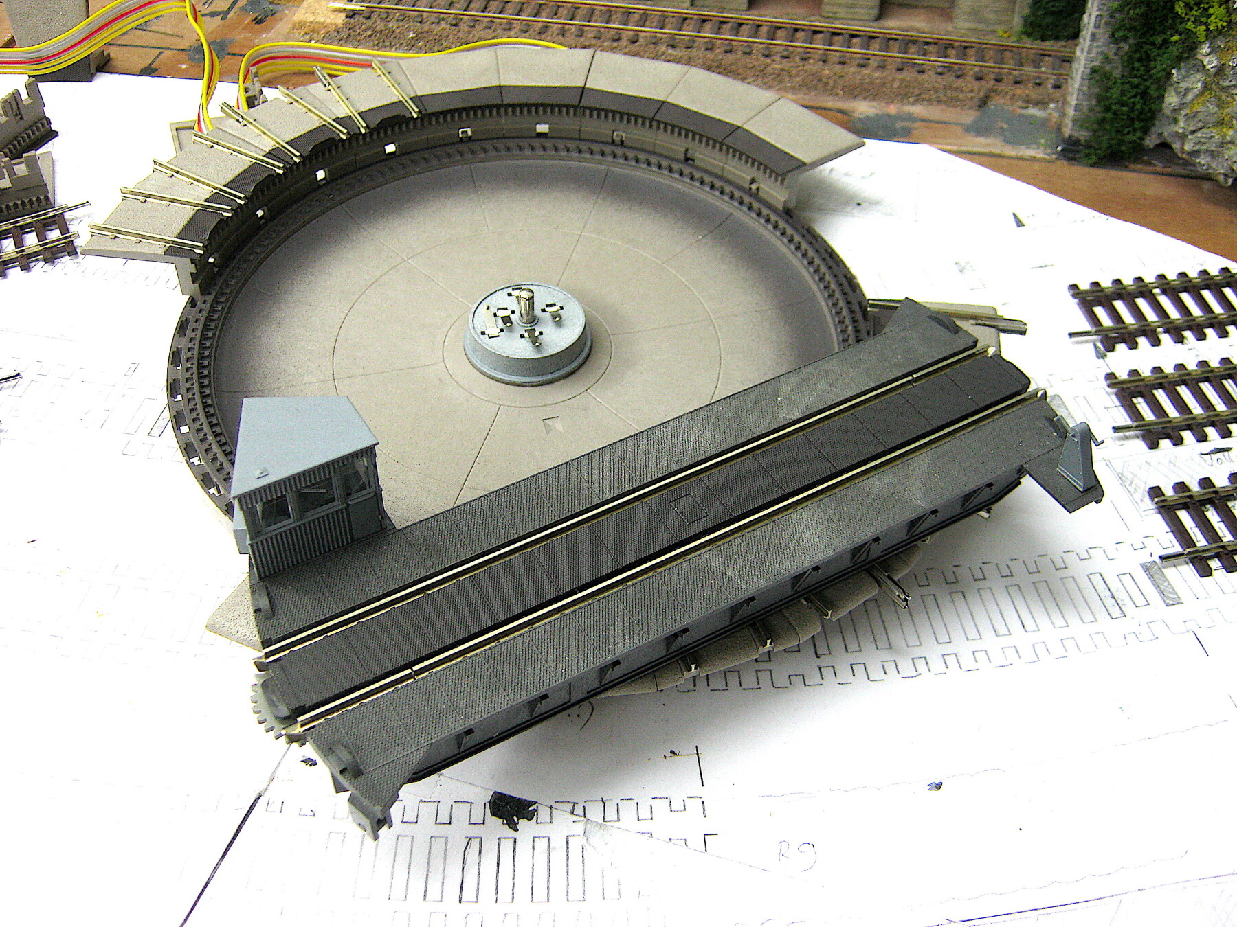

Naast de zon en paaseieren verder aan het stoeien met de nodige aanpassingen aan de draaischijven en de precieze plaatsbepaling. Later meer.

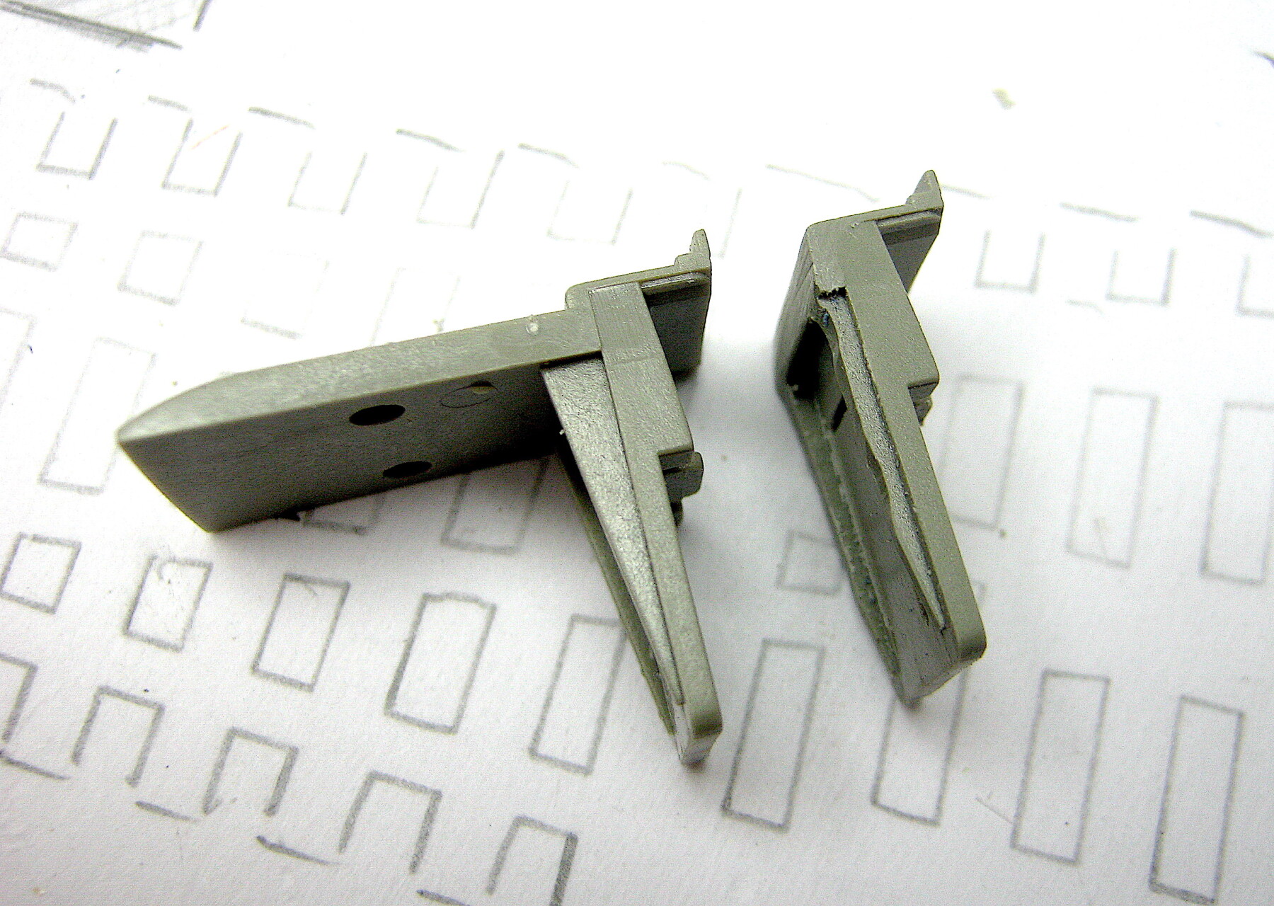

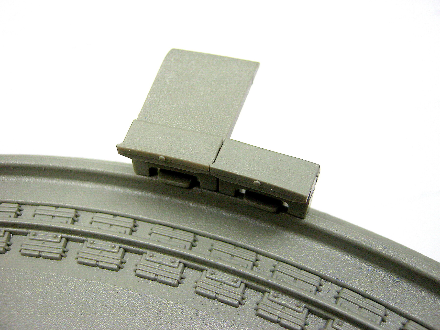

De "randen" van de Roco draaischijf worden aangepast.
Links het originele deel en recht het aangepaste deel.
De gaten aan de binnen-onderkant worden na montage van alle randdelen dichtgemaakt.
Later wordt ook de kleine Fleischmann draaischijf aangepast.
Ben nog even bezig

Hoi Wim,
Werkt de draaischijf nog wel als je die gaten dichtmaakt? Ik had idee met die van mij (fleischmann) dat de positie vergrendeling van de brug daar invalt….
Ik heb wel ook de randen ingekort.. wel iets langer gehouden dan jij nu hebt gedaan zodat de rand nog wel iets uitsteekt en daarmee de naad tussen put en gezaagde sparring in basisplaat van de baan afdicht (en de schijf op deze manier dus in de sparing hangt).
Am Ende der Strecke
Den gamla sågverket (gepland)
jerrytrein
Berichten: 5947
Reactie #33819 Gepost op:
09 April 2023, 22:33:21 »
Wat ffrank schrijft
De schijf hangt in het gat op deze uitsteeksels (hoe ik daar achter kwam
Daar zijn ook de schuine stroken voor welke je hebt weggehaald
Je zal er op de omtrek toch minimaal 6 nodig hebben

@Frank
@Jerry
Ik heb flink wat "randdelen" op voorraad dus ik kan nog alle kanten uit.
Maar mijn oorspronkelijke plan was om de draaischijven zonder aandrijving te maken. Statisch dus. Maar wel de mogelijkheid om ze met de hand in een andere stand te kunnen zetten. De kans is groot dat dat het gaat worden.
Persoonlijk geef ik, als het even kan, de voorkeur aan zo echt mogelijk.
We gaan het zien

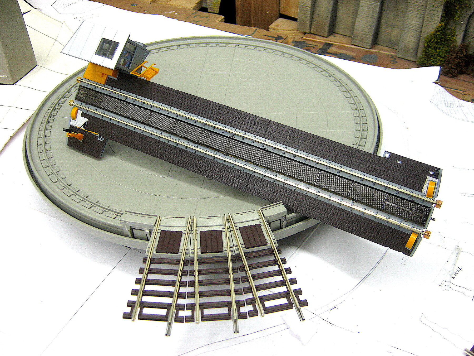

Met de nodige moeite de bruggen losgemaakt.
Dit is noodzakelijk voor een goed weathering.

Bij mijn schijf kon ik in het midden van boven een stuk loopplaat loswippen,een clip lossen en zzo de brug eraf halen
Ik heb een fleischmannschijf
Ik denk met roco hetzelfde
