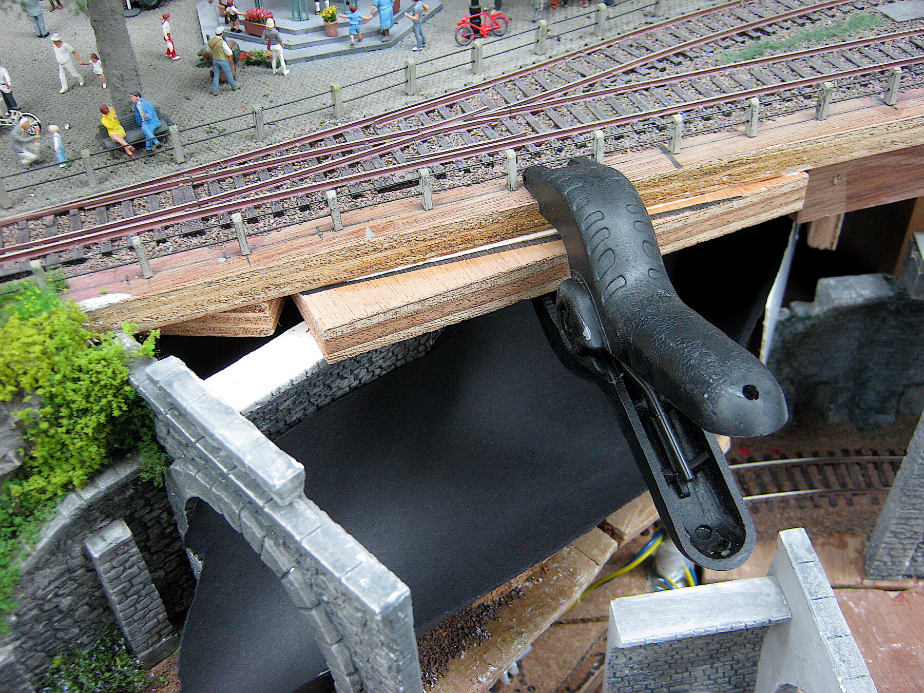

Ale eerste een ondersteuning aan de onderkant gelijmd.
Daarna 2 steunen van gips op de juiste hoogte gebracht en ook gelijmd.
Tot slot de afdichting aan de onderkant zwart geverfd en na drogen gemonteerd. Klaar  ;)

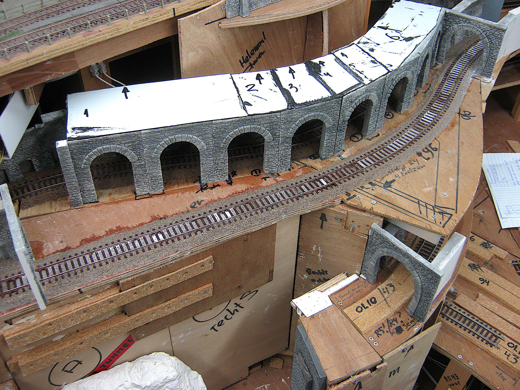

Pfarrerwinkel de bouw:
Pfarrerwinkel

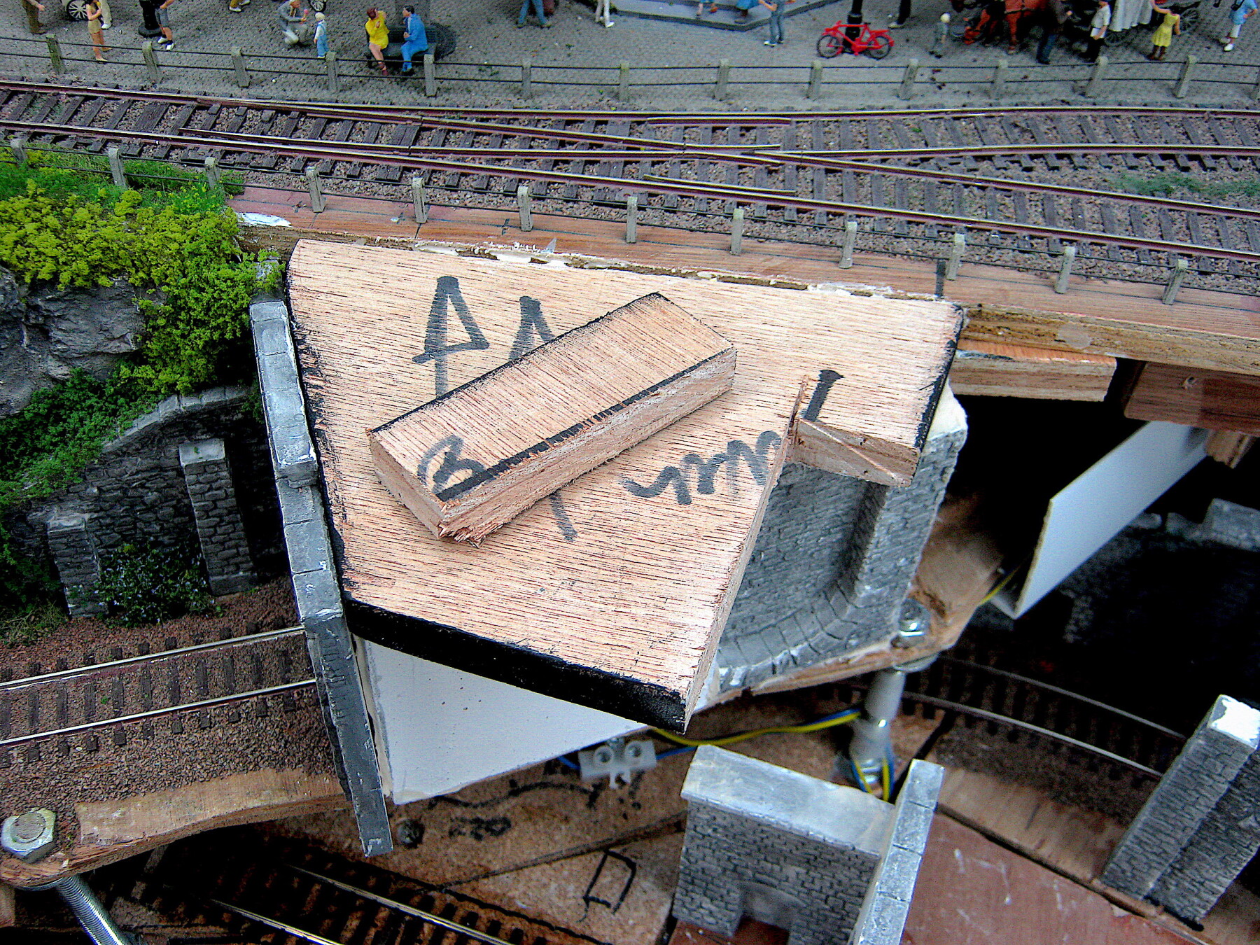

Bij nader inzien vind ik het stukje ondergrond net te groot........
Dan is er maar 1 manier om dat op te losse. Zagen.
Och zo blijf je wel bezig  ;)

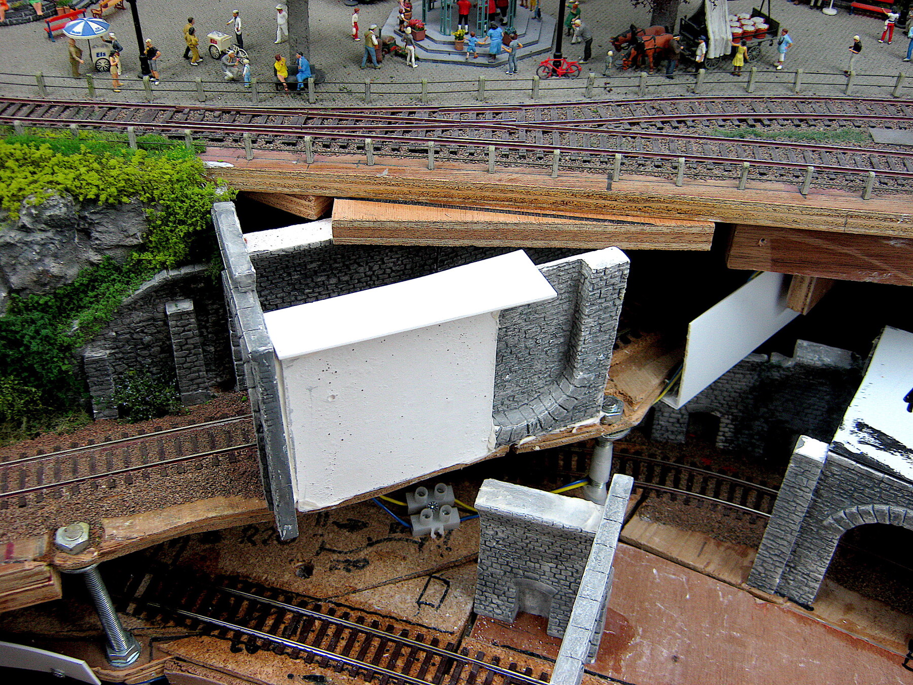

« Reactie #31495 Gepost op: 15 November 2022, 14:29:53 »
Ook dit deel van de baan is nu voorzien van ballast.
Nu eerst goed drogen.

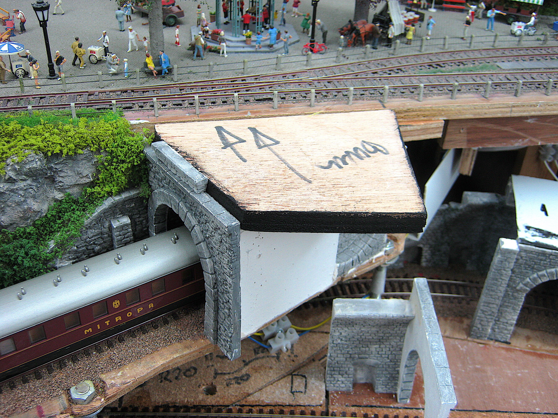

Hoi Wim,
Nog even een vraag.
Wij hebben dezelfde tunnel portalen, al een heel stel gemaakt voor onze baan.
Bij het testen op R2 spoor (minimum wat we gebruiken) komen de langste wagons (~28cm? )er niet goed door denken we.
Volgens “handboek soldaat” zou het portaal ~76mm moeten zijn, het Sporle portaal is ~65mm
Langste wagons die we hebben zijn iets korter dan de 28cm en die passen en nog net door.
Wat is jouw ervaring (en/of die van mede forumleden)
Met vriendelijke groet, Bert
Märklin, DCCnext, ECOS
  • Berichten: 26577
  • Eens komt het goed.
    • MIL MOD
« Reactie #31499 Gepost op: 15 November 2022, 20:49:16 »
Hoi Bert,
R2 i.c.m. Sporle tunnelportalen is net iets teveel van het goede.
Zelf gebruik ik in dit geval altijd R3. Dat gaat goed.
En met een kleine aanpassing van het portaal kan er net een lang rijtuig van 30+ cm door. Maar mooi is dat niet.
