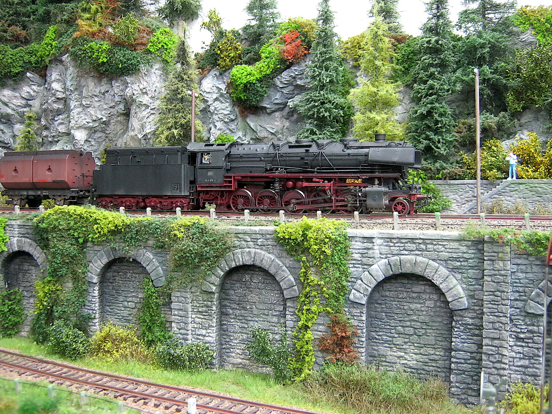

Op dit nieuwe stuk rails een poosje test gereden met een BR 96 waar deze baan in hoofdzaak voor bedoeld is.
Later wordt er gereden in dubbel tractie met een 2e BR 96.

Met 2 van die 'beulen' ervoor, mag er dan ook wel een lange/zware trein achter hangen
Fotodijkje en fotodiorama
Obdam
Berichten: 26938
Eens komt het goed.
Reactie #31517 Gepost op:
17 November 2022, 13:24:46 »
Ja de sleep wordt lang
In totaal 10 4-assige kolenwagens. Totale lengte met locs 225 cm.

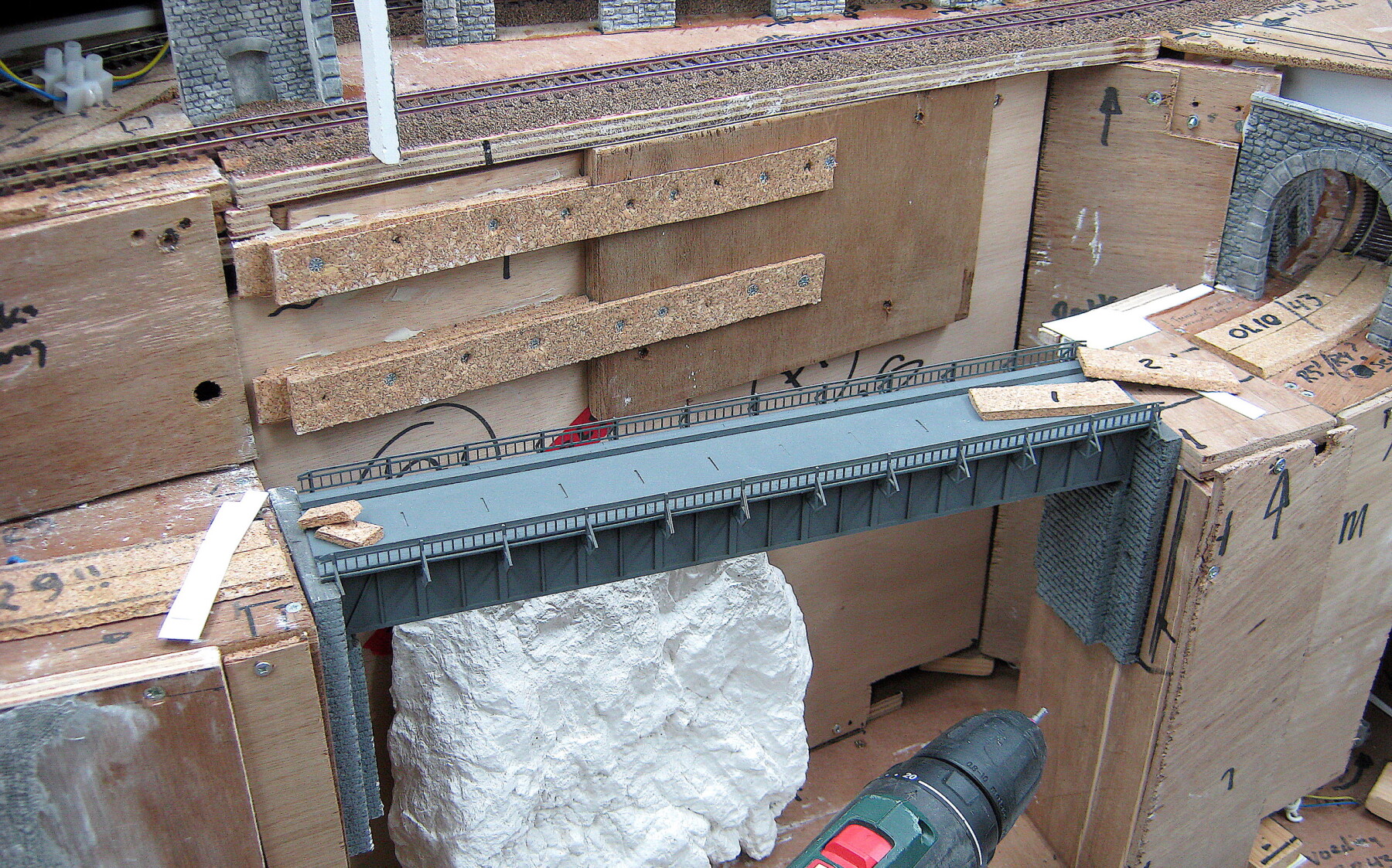

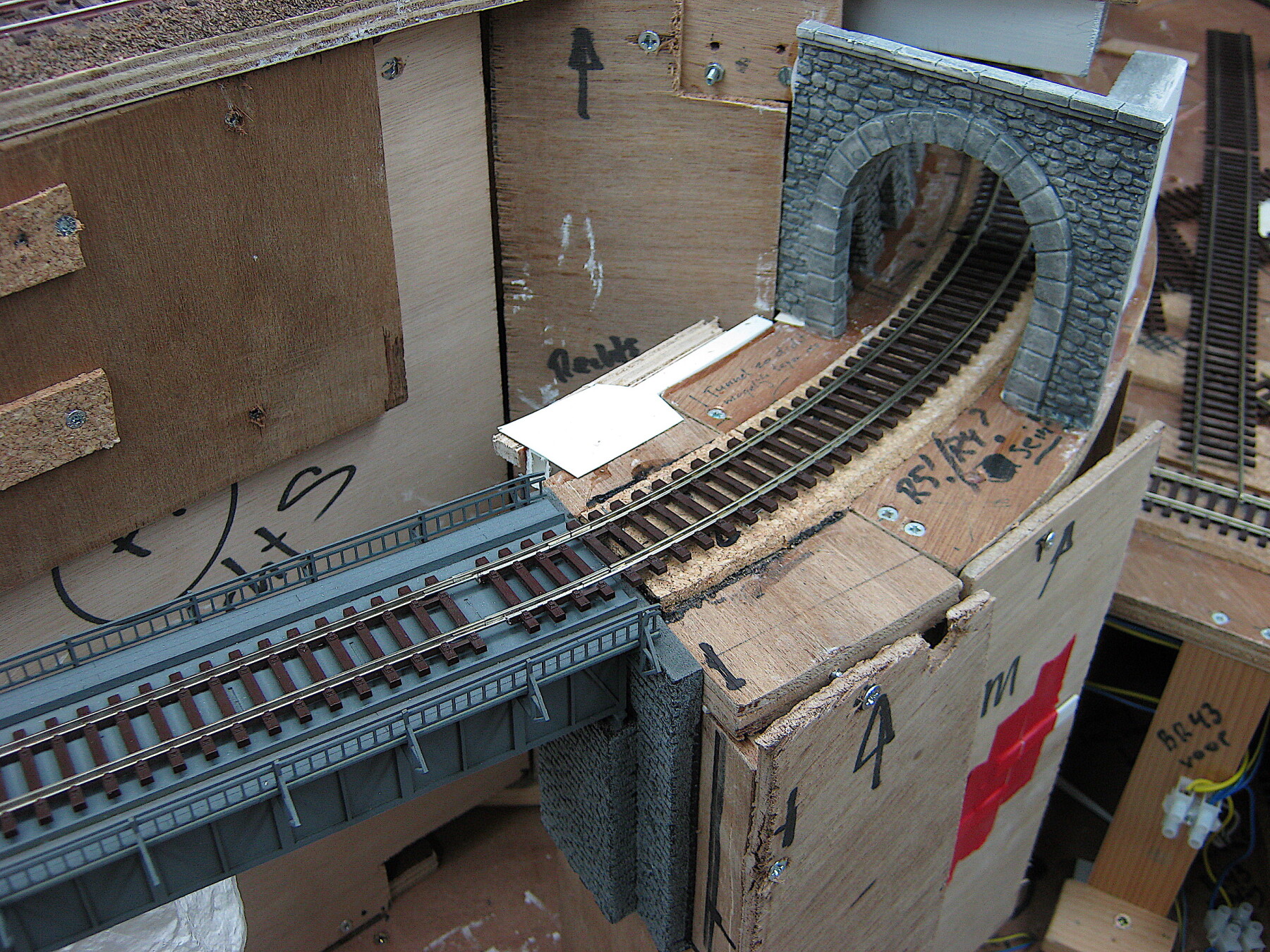

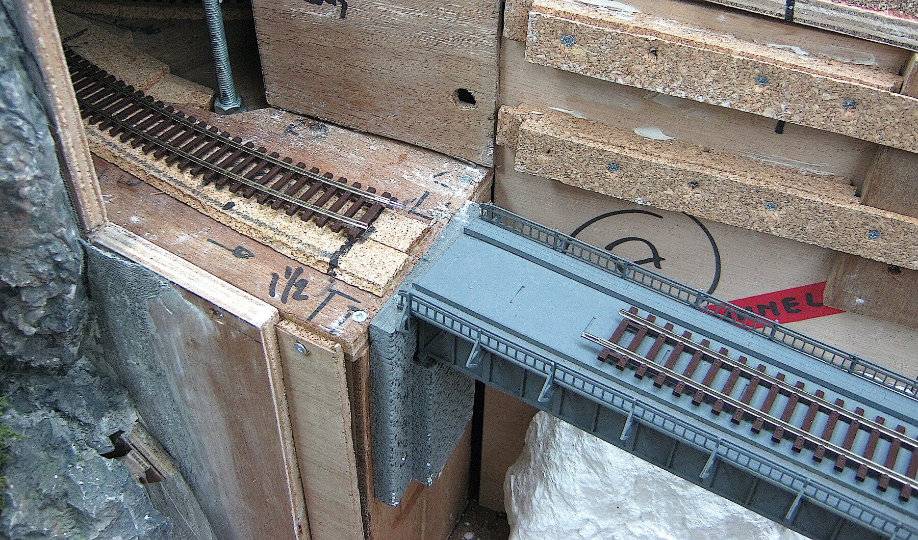

Aanpassingen aan de "bruggenhoofden" gedaan want de brug moet natuurlijk wel 100% waterpas zijn.
Ook wat kurkbed delen aangebracht.
Nu kan ik nog overal goed bij maar na het plaatsen van de rotsen........

Reactie #31522 Gepost op:
17 November 2022, 17:42:13 »
Citaat van: Wim Vink op 17 November 2022, 17:19:45
Bij jou blijkbaar wel.
Maar ... veel (
niet-beweegbare
) bruggen liggen toch in het verticale alignement van de spoorbaan dacht ik?
Bij mij in de modelbaan ieder geval wel en dat loopt op tot 2-5% qua helling?
En ze liggen soms ook onder verkanting, hoewel je dat vaak ook kan oplossen in het ballast/railbed?
https://www.nationalestaalprijs.nl/sites/default/files/imported_files/1509/Plattegrond_en_doorsneden_brug_%2528A0%25291.pdf
Wordt wel mooi zo wat je bouwt.
Mooie brug ook.
Is dat een vollewandligger met versteviging in de vorm van een vakwerk? Zie ik dat goed ?
Kijk waar we staan op
Berichten: 26938
Eens komt het goed.
Reactie #31523 Gepost op:
17 November 2022, 18:27:05 »
Eric deze brug is een lasercut brug van Joswood.
Deze firma maak ontelbare fraaie lasercut items!

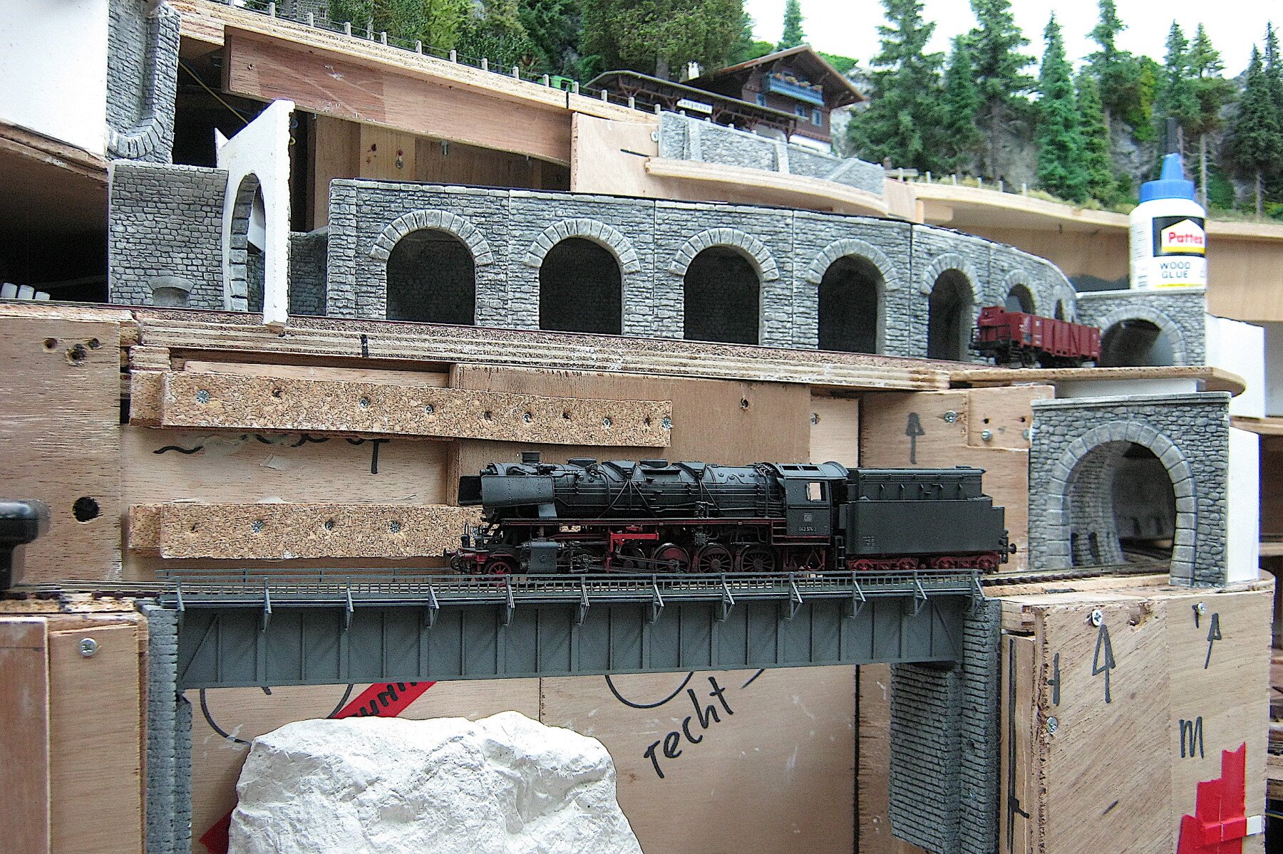

De rails voor over de brug is op maat gemaakt en los neergelegd.
Altijd wat lastig omdat dit deel tussen 2 bestaande delen komt.
Links ook nog een stuk rails vastgelijmd.
En even een leuke test of de BR 43 goed over de nieuwe rails rijdt.
Vandaag geen rotsen kunnen bouwen maar morgen is er weer een dag

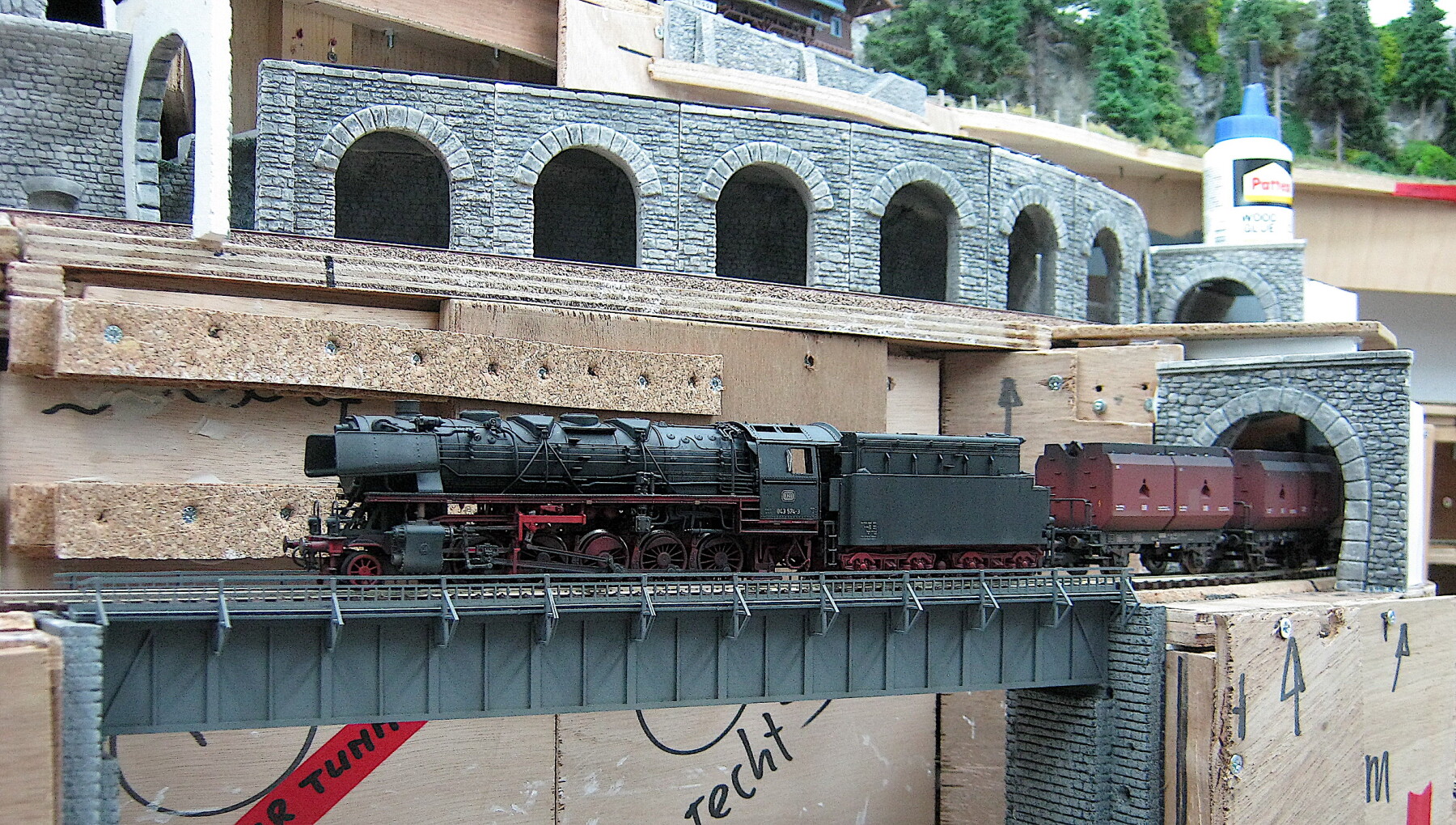

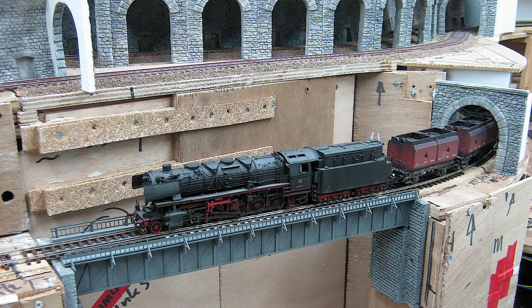

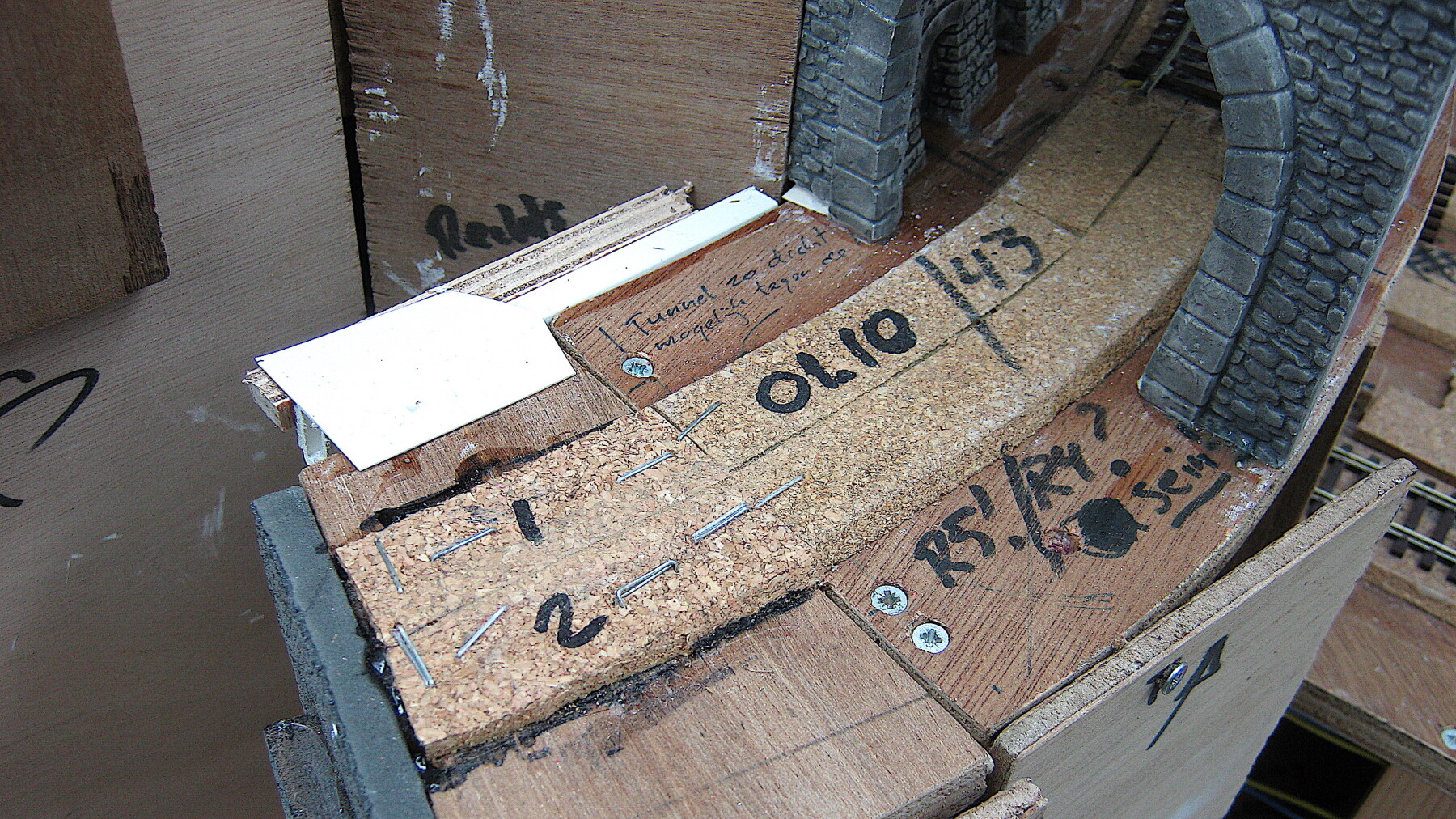

Na de test gisteren van de BR 43 op de brug voor de zekerheid ook nog een test gedaan met een lange sleep.
Zonder sleep rijdt de trein mooi maar met een stuk minder
Wat is dit nu weer?
Zoeken en zoeken. Op het laatst kwam ik er achter dat in de bocht recht naast de brug een kleine stukje R2 is aangebracht. Fout, fout!
Het hele stuk vervangen door R3 en het probleem is opgelost
Klein foutje grote problemen.

Reactie #31528 Gepost op:
18 November 2022, 13:56:57 »
R2 moet je niet willen.
En jouw grote locs en lange treinen houden daar al helemaal niet van
de groeten van Jacob
En iets in LGBschaal:
Berichten: 26938
Eens komt het goed.
Reactie #31529 Gepost op:
18 November 2022, 14:02:53 »
Klopt helemaal Jacob.
Maar het is voor mij een raadsel hoe dit stukje R2 er tussen is gekomen. Mogelijk zat dit in een R3 doosje?
