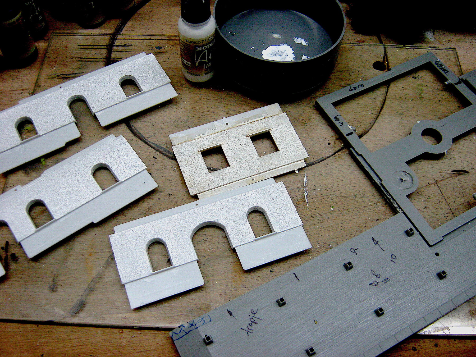

Ik word momenteel gepest door mijn rug. De smeerlap  ;)
Daarom maar even niet van onderuit de baan werken.
Maar ik kan nu wel verder met het station.
Een simpele manier gevonden om de "witte" muren wat te verouderen.

Wim,
Kun je deze “simpele” manier delen? Ziet er goed uit en kan ik mogelijk nog wat leren voor mijn betonmuurtjes.

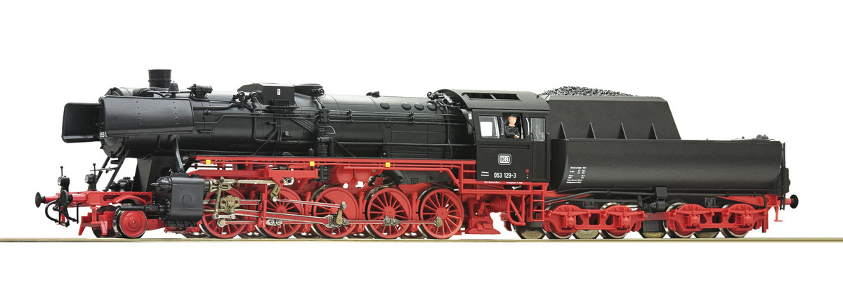

Qua Raadplaatje lijkt het inderdaad erg op een railbus met die kleurstelling, db keks en de sierstrepen.

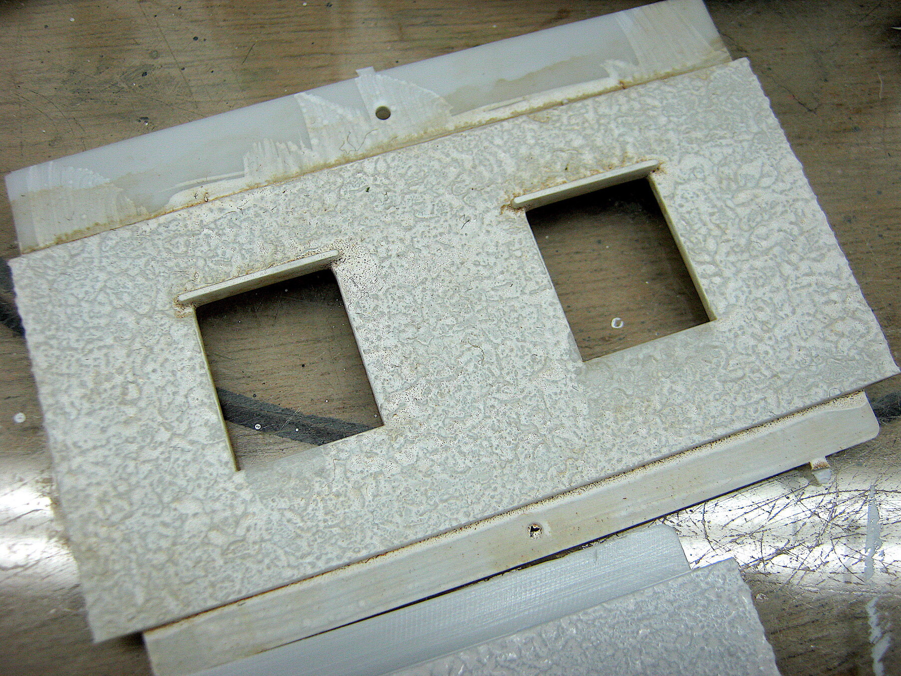

Geen probleem Jelmer. Zoals wel bekend zal zijn wil ik alles delen. Op modelbouwgebied dan  :D
1. Voor witte muren met wat reliëf eerst wit verven met een heel klein drupje licht grijs.
2. Na goed drogen een wash aanbrengen met Vallejo European Dust.
3. Heel even laten indrogen en dan afdeppen (vooral niet vergen!) met een katoenen doekje.
4. Goed laten drogen en dan no. 3 herhalen.
5. Eventueel nog wat drybrushen en een beetje pigmentpoeder.

Ik denk ook een railbus. Maar welke en van wie. Da weet ik nie. ;D

Ik ga ook voor de Railbus. Welke VT het exact is durf ik niet te zeggen.
