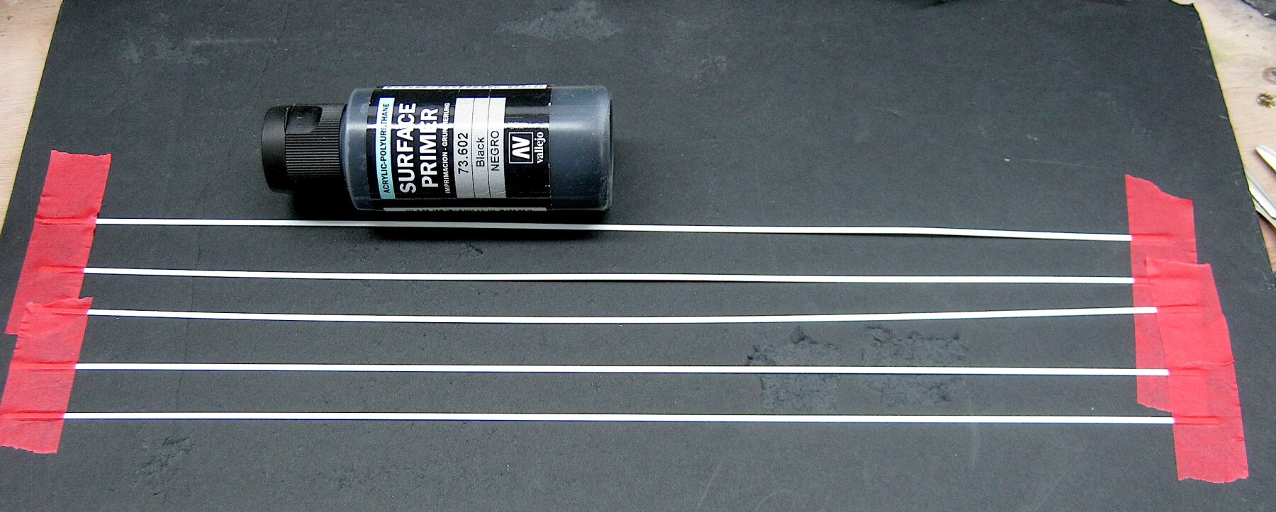

De schoorsteenringen maak ik van Evergreen strips.
Om deze te verven plak ik ze vast op een ondergrond. Zo gaat het schilderen veel makkelijker en krijg je geen vieze vingers.
Eerst een laag zwarte primer en daarna een roestkleur.
Na goed drogen mogelijk nog een tweede laag roest.
