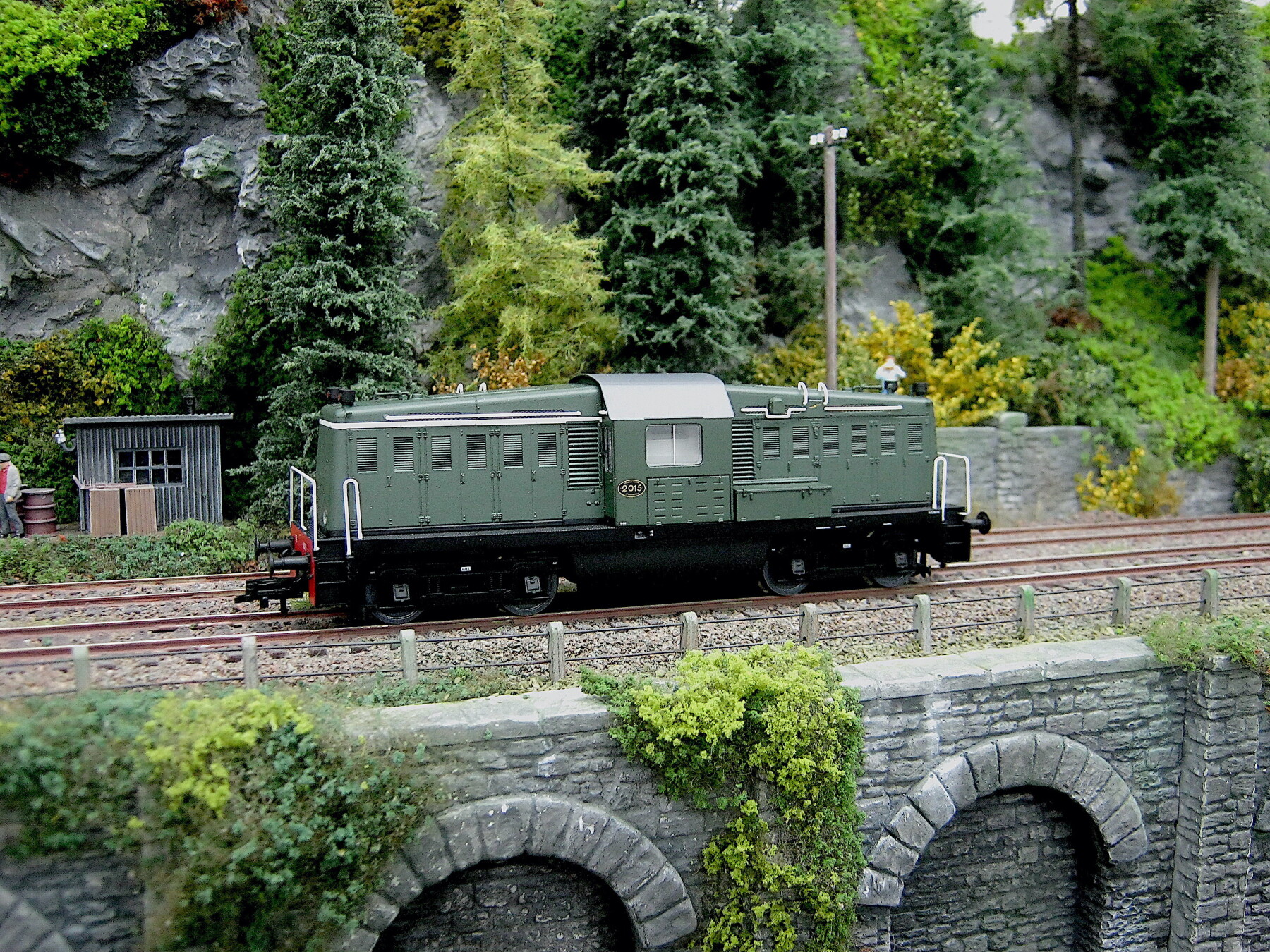

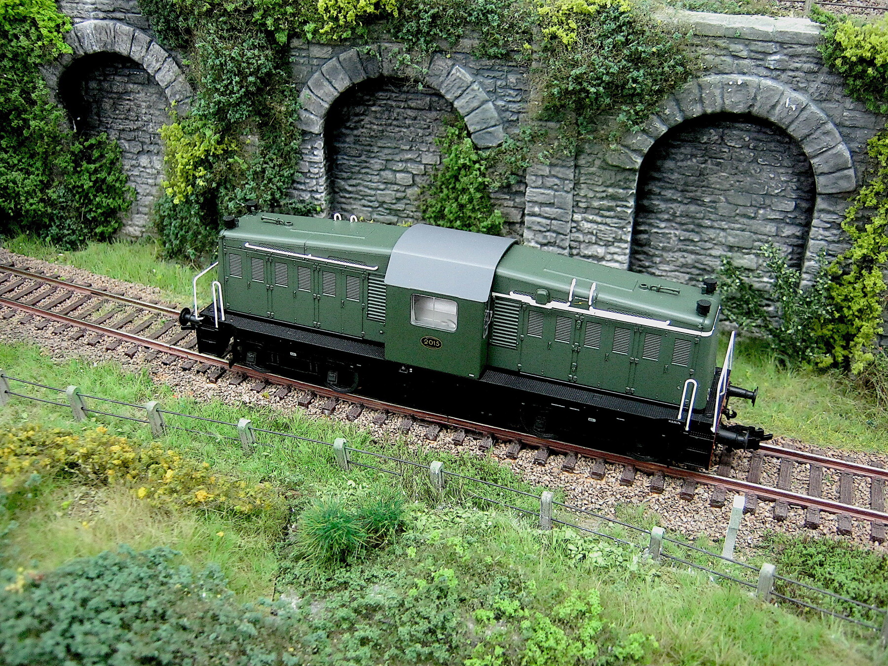

Onlangs was Gijs Berendsen bij mij met locs om op de foto te laten zetten.
Hij had ook de bekende Piko groene NS loc bij zich om te laten zien. Natuurlijk een paar foto's van deze dame gemaakt. Niet voor "het is weekend" foto's want een NS loc past niet op mijn baan.
Maar hierbij toch 2 foto's  ;D
Bedankt Gijs  (y)

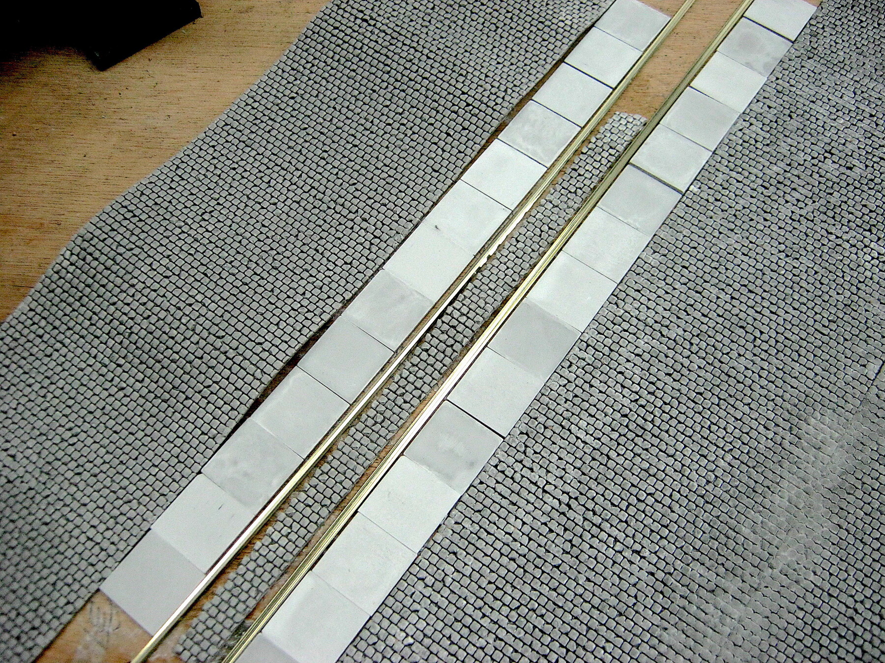

Ik ben van plan om naast de rails "betonplaten" te plaatsen.
Tussen de rails komt weer bestrating. Mooie afwisseling dacht ik.
Hoor graag jullie mening.
Alvast bedankt  (y)

Ziet er leuk afwisselend uit!
Alleen...
Iets realistischer is om juist tussen de rails betonplaten te leggen, dit vergemakkelijkt het railonderhoud.
Dus of beton tussen de rails en kinderkopjes er direct buiten, of beton tussen de rails en strook beton ook direct om de rails.
Is natuurlijk uiteindelijk je eigen keuze.

Ook platen er tussen, denk ik. Zoals Jelmer aangeeft.

Ik zou de beton platen er tussen doen, en er naast de kasseien.
Of alleen kasseien.

Als dat Juweela keramieken "betonplaten" zijn, dan passen ze niet zomaar tussen de rails. Tenminste qua totale breedte het past wel, maar de wielflens komt er niet goed overheen. Dan moet je ze eerst heel voorzichtig afvijlen/snijden, want het breekt al bijna als je ernaar kijkt.
Ik heb zelf ze zelf ook naast de rails liggen. Tussen de rails heb ik met stukje 1mm styreen betonplaatjes gemaakt door er naden in te krassen. Qua kleur eerst een decktan als bais, en daar dan dark grey en wit met een drupje zwart overheen gesponst. Dan nog een donkere wash. Die plaatjes liggen op 3mm houten balkjes die ik tussen de bielzen gelijmd heb. Hoogte is natuurlijk afhankelijk van het soort rails dat je gebruikt. In mijn geval PECO code 100.

Hallo Sikko,
De Juweela producten zijn allemaal erg kwetsbaar. Als je een keer hoest vliegen ze al uit elkaar  ;D
Nee grapje maar je moet er erg voorzichtig mee zijn.
Met de betonplaten moet ik nog beginnen en nu zijn er al een paar stuk.
Bedankt voor het plaatje! Mooie oplossing  (y)
Betonplaten tussen de rails kan ik gelukkig wel plaatsen omdat het een stukje nep baan is.

Ik denk dat ik ga voor jouw 2e tip.
Beton tussen de rails en strook beton ook direct om de rails.
Zo maar eens even een proefje doen.
