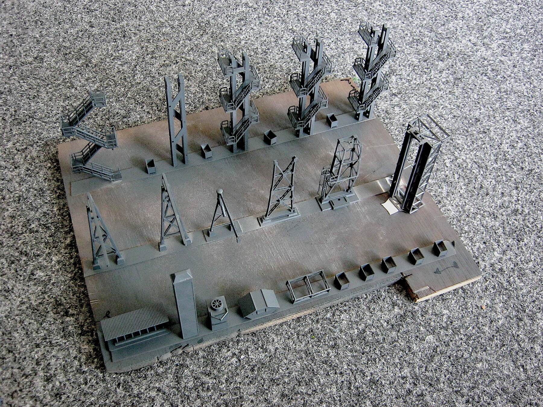

Vanmiddag alle items in de basiskleur gespoten en nu door en door laten drogen en dan weer verder........

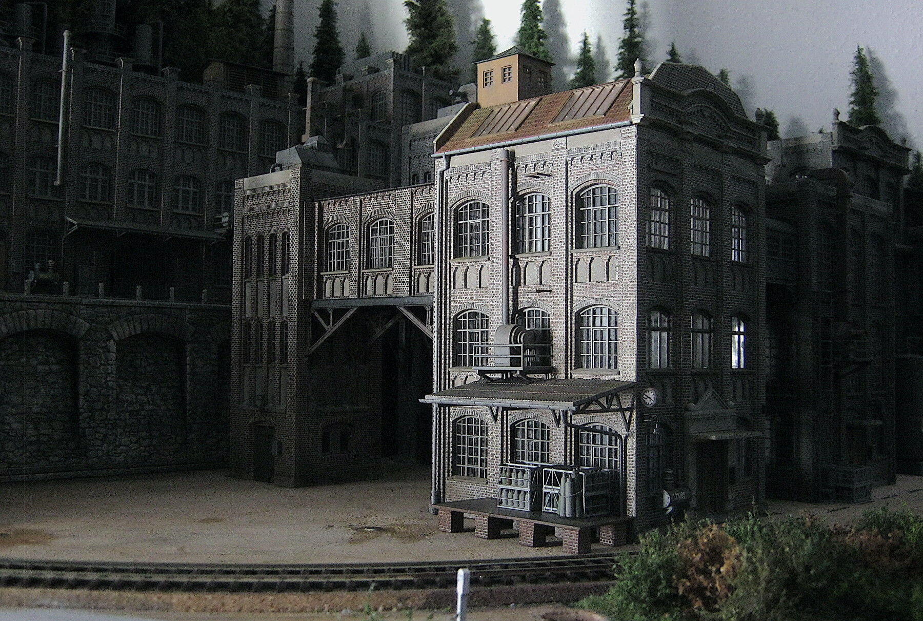

« Reactie #27413 Gepost op: 21 March 2022, 22:01:47 »
Even een spooky sfeerplaatje  :D
Alleen nog wat blauwe blits lampjes en een mp3 met dondergeluiden maken het helemaal af.  ;D
  • Berichten: 6402
« Reactie #27417 Gepost op: 22 March 2022, 07:22:56 »
Tis weer top Wim.
Idd, wat donder geluiden, flitsen en een donkere lucht boven het gebouw zal het helemaal af maken. (y)
Kasteel Wimenstein i.p.v Frankenstein. ;D

« Reactie #27418 Gepost op: 22 March 2022, 09:39:36 »
Het spook zit achterin op de tweede verdieping. Knap gedaan !
