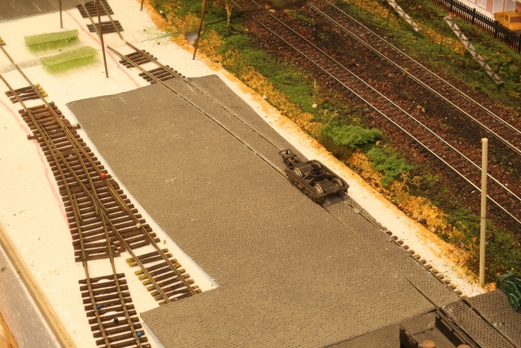

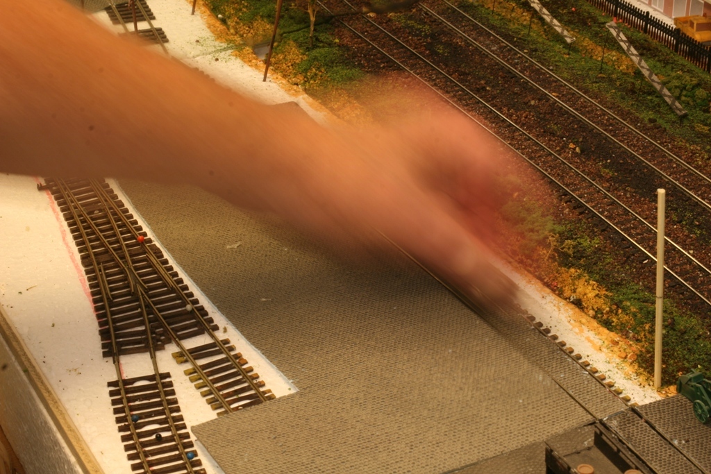

Tussen de bestrating komt een stuk rails te liggen.
Eerst maar eens bedenken hoe ik dit het beste kan maken.
Ik ben bezig met een stukje havenspoor.
Dat maak ik door een flex rail op balsa hout te lijmen en de stukken er tussen op te vullen met stroken balsa tot op de gewenste hoogte.
Misschien werkt dat voor jou ook.
Groeten Dirk Jan

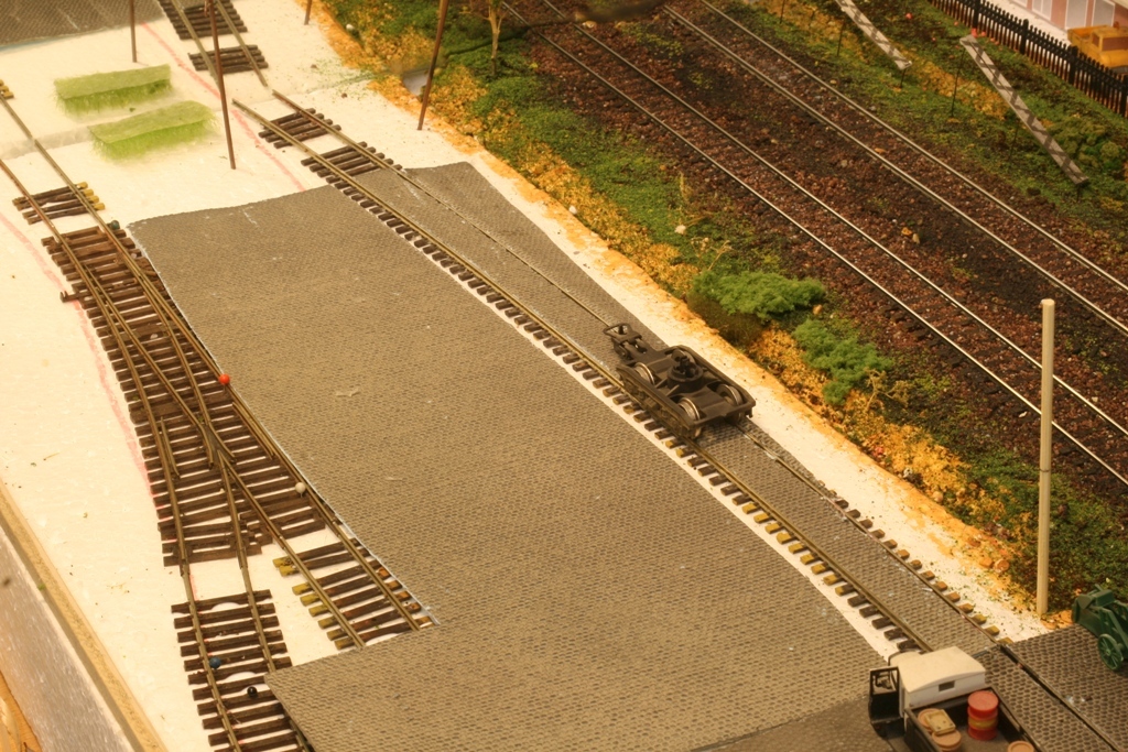

Ik heb zelf mijn straat gedaan met DAS klei.
Dat in een bepaalde dikte maken, daar met een geprinte mal een straat patroon in gedrukt. En daarvan vervolgens ook een strookje tussen de rail sporen gedaan.
Voor die dikte heb ik wat strookjes hout, ijs stokjes, neergelegd, dan met een roller plat rollen op deze dikte.
Werkt heel mooi, en doordat de klei soepel is kun je het heel mooi mee buigen met het spoor. Beetje houtlijm er onder om het bast te plakken op de spoorbielzen. Je kunt dan ook rustig eerst het spoor neerleggen hoe je het graag wilt, en achteraf dus deze straat er tussen doen waar je dat wilt.
Naast het spoor moet je dan even een wat opvulling doen om daar ook de zelfde hoogte als de bielzen te hebben.
Nadat het op gedroogd is het vervolgens op kleur schilderen.
Bedacht me net dat ik het bij mijn module baan anders heb opgelost:
hier heb ik stukken EPDM dat ik nog overhad gebruikt voor de straat, en daarvan dus ook een strook tussen de rails geplakt. Wat dikte betreft komt dit goed overeen.
Roelco
« Laatst bewerkt op: 11 February 2022, 09:56:55 door rjr »

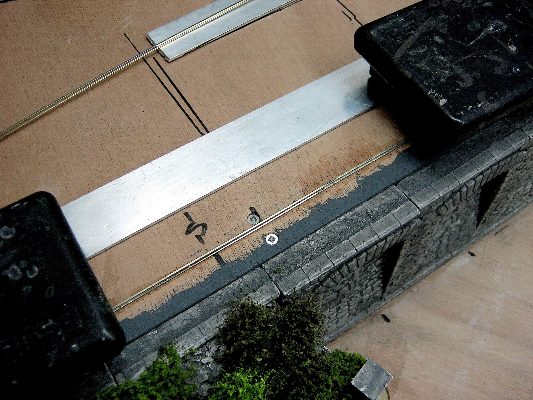

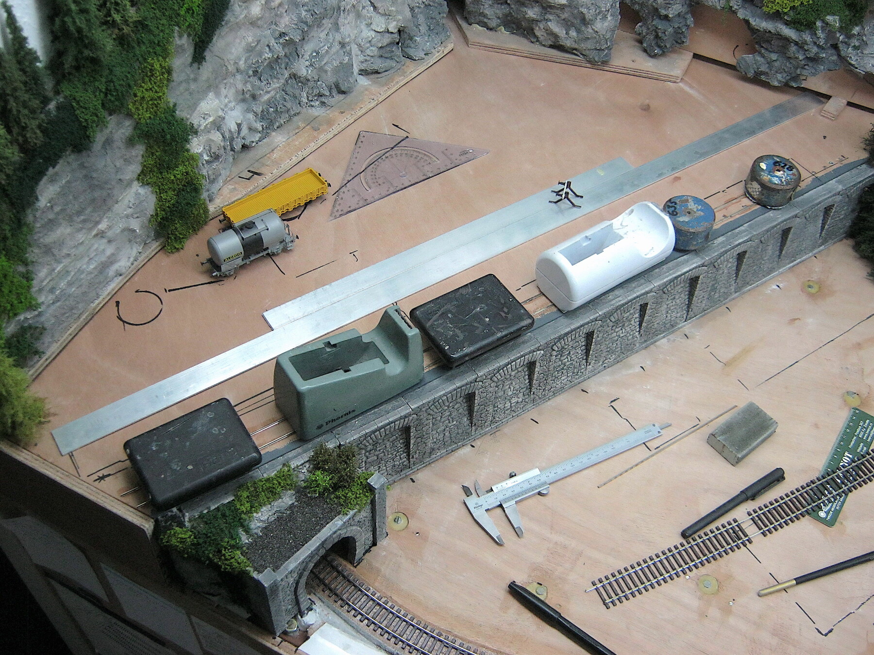

« Reactie #26680 Gepost op: 11 February 2022, 14:10:20 »
De eerste spoorstaaf is gemonteerd.
Even wachten tot de lijm droog is en dan de 2e staaf monteren.

Ik heb het zo opgelost. Pisasnijders van Marklin zijn hiervoor perfect!

« Reactie #26684 Gepost op: 11 February 2022, 18:45:23 »
De 2e spoorstaaf is inmiddels ook gemonteerd.
Ook nu de lijm weer laten drogen (uitharden) en daarna de staven een mooie roestkleurtje geven.
En dan begin het bestraten  ;)
