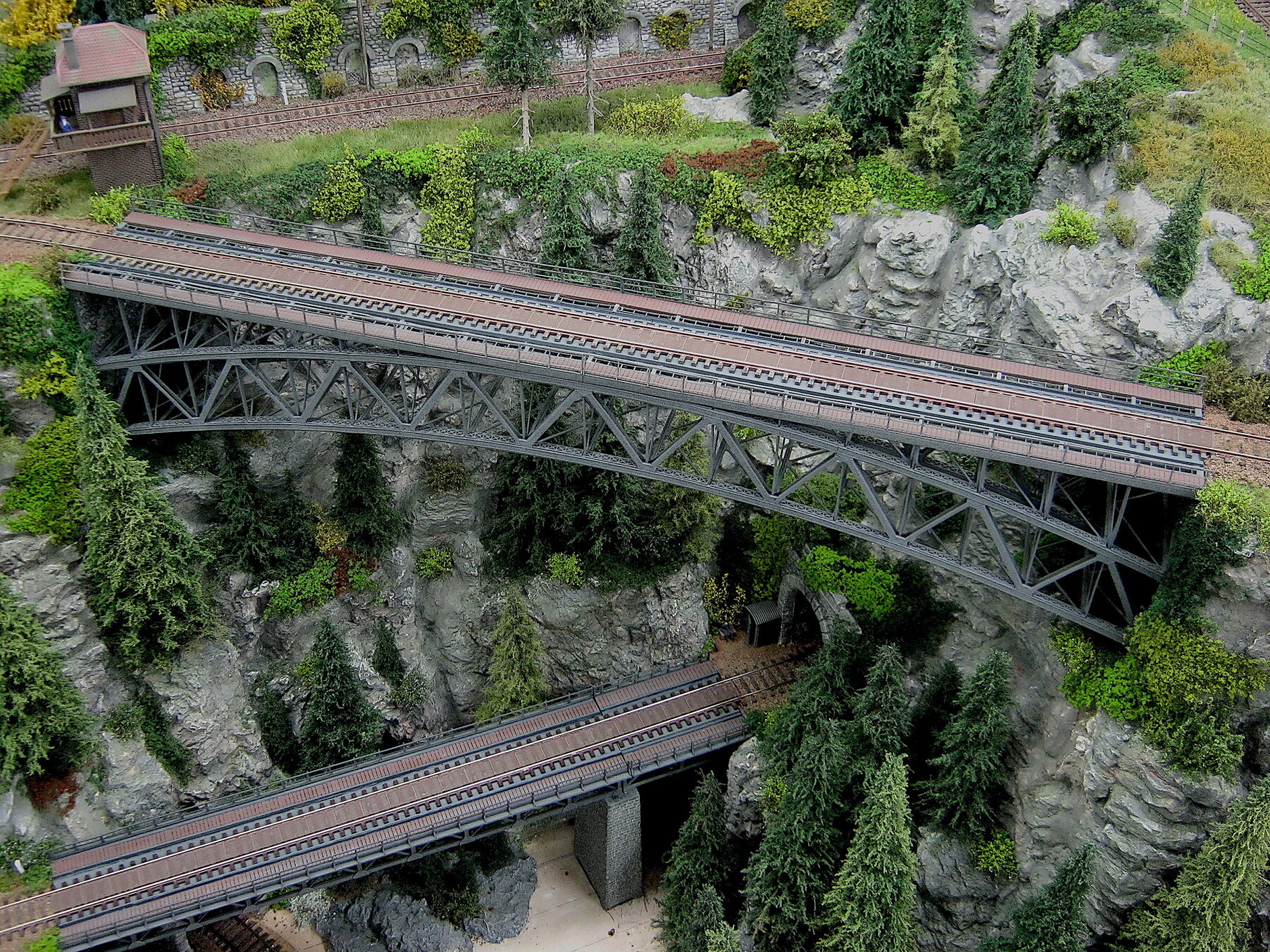

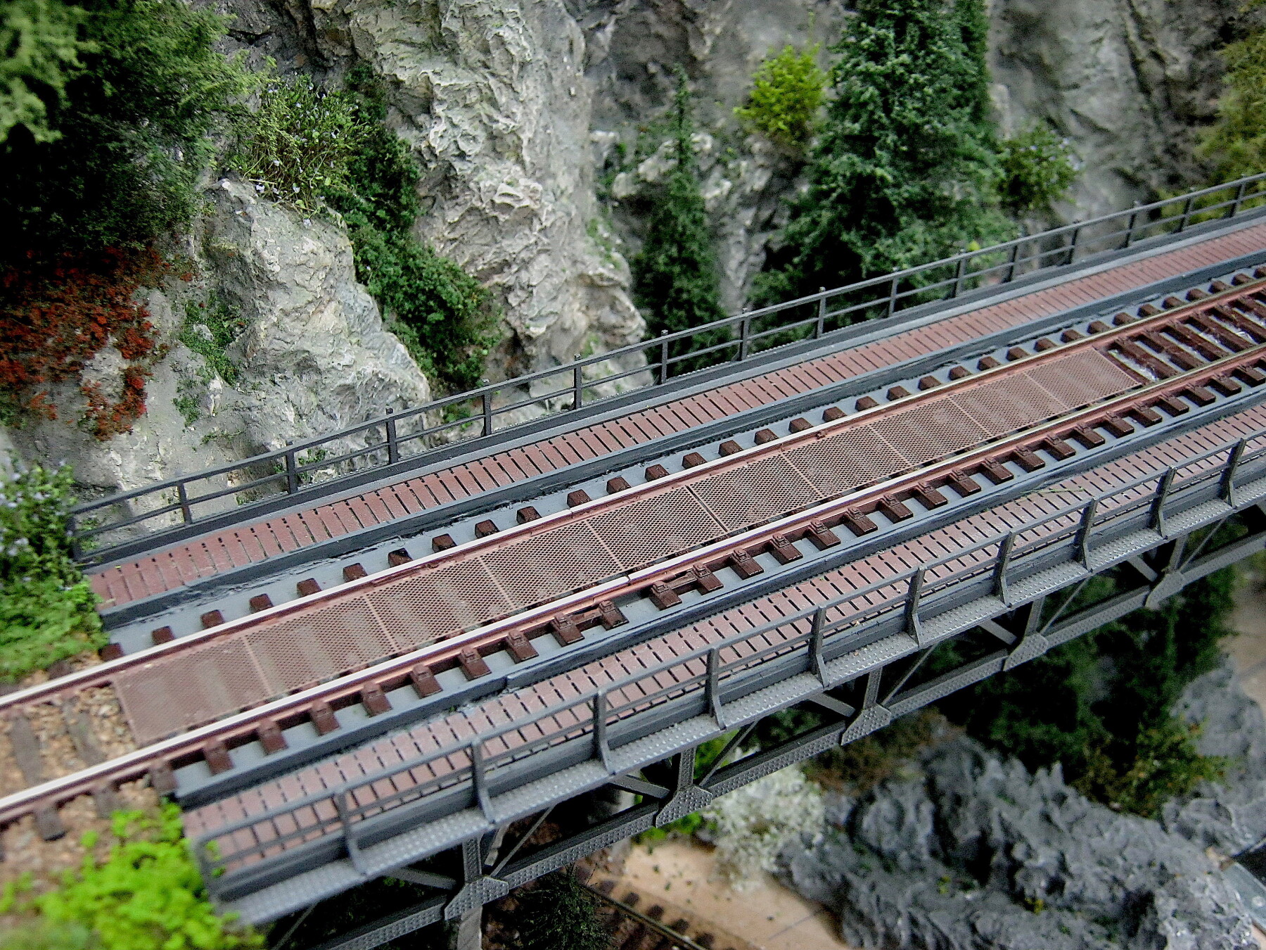

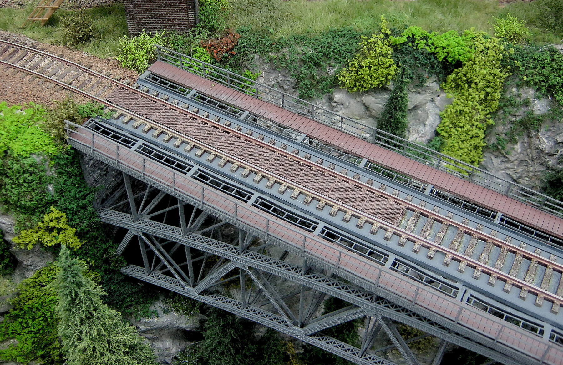

Een voor een worden de roosters op de bruggen gelijmd.
Voor alle zekerheid wacht ik telkens met het aanbrengen van het volgende rooster totdat de lijm van de vorige wat is gedroogd.
Duurt zo wat langer maar speel meer op safe.

rooster-gaten zijn ruitvormig
Waren dergelijke roosters in werkelijkheid strekmetaal (strekgaas) ? Dan zou het nog niet zo gek zijn dat het ding op uw brug ook ruitvormige
gaten heeft . Wie weet ?

Wat ik me afvraag: moet er geen ballast onder de roosters komen te liggen? Als ik het goed heb is het toch de bedoeling dat het ballastbed op de brug(gen) doorloopt maar hoort het dan ook niet onder het rooster?

Hallo Bert,
Wat ik uit adviezen en tips heb begrepen wordt er op stalen bruggen bijna nooit ballast aangebracht.
Met ballast worden de bruggen natuurlijk extra belast.
Ik heb ook nog 2 Joswood metalen bruggen en hierop wordt soms wel ballast aangebracht. Tikkie verwarrend dus.

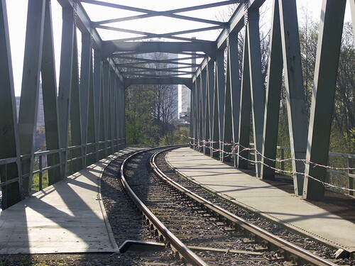

Inderdaad, met ballast komt zelden voor. Ik heb wel een voorbeeld:
In dit voorbeeld is ook beton naast het spoor aangebracht, ik vermoed om de horizontale stijfheid van de brug te verhogen. Maar wel zwaar dus.
Jouw keuze om de roosters te gebruiken ziet er strak uit.

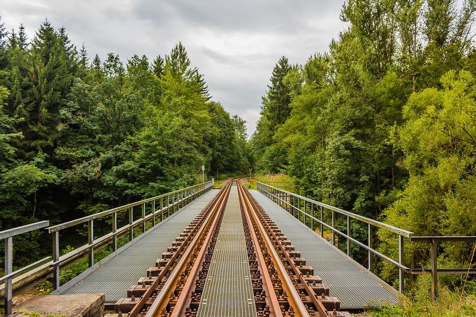

Hier een voorbeeld, met roosters naast (inspectiepad) en tussen de rails. Met geleidebalken is het helemaal af:

Dat het niet vaak voorkomt weet ik en snap ik ook. Maar wat ik bedoel is, als je er voor kiest om het wel te doen (dat doe je toch of heb ik dat verkeerd begrepen?), zou het dan ook niet tussen de dwarsliggers horen te zitten dus onder het rooster?

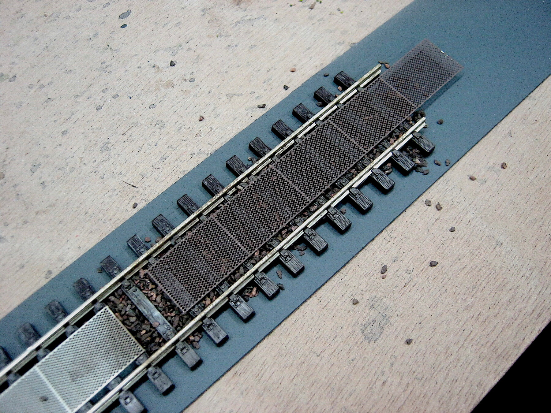

Hallo Bert,
Je kunt de ballast onder de roosters bijna niet zien hoor.
Even een kiekje gemaakt van ballast onder een rooster.
De ballast is hier niet verlijmd. Bij verlijmen wordt de ballast nog wat donkerder dus nog minder te zien.

Wim, volgens mij heb je een merkwaardige mengvorm gemaakt.
Een ballastloze brug is open. Je kijkt tussen de dwarsliggers door in de diepte. Als je daar op loopt en je maakt een misstap, dan zak je met je been ineens tot je kruis in de opening. Daarom liggen er roosters op.
Je hebt gekozen voor een dichte vloer, daar hoort dan ballast op. Maar die roosters zijn dan niet nodig, want je kunt er toch niet tussen zakken.

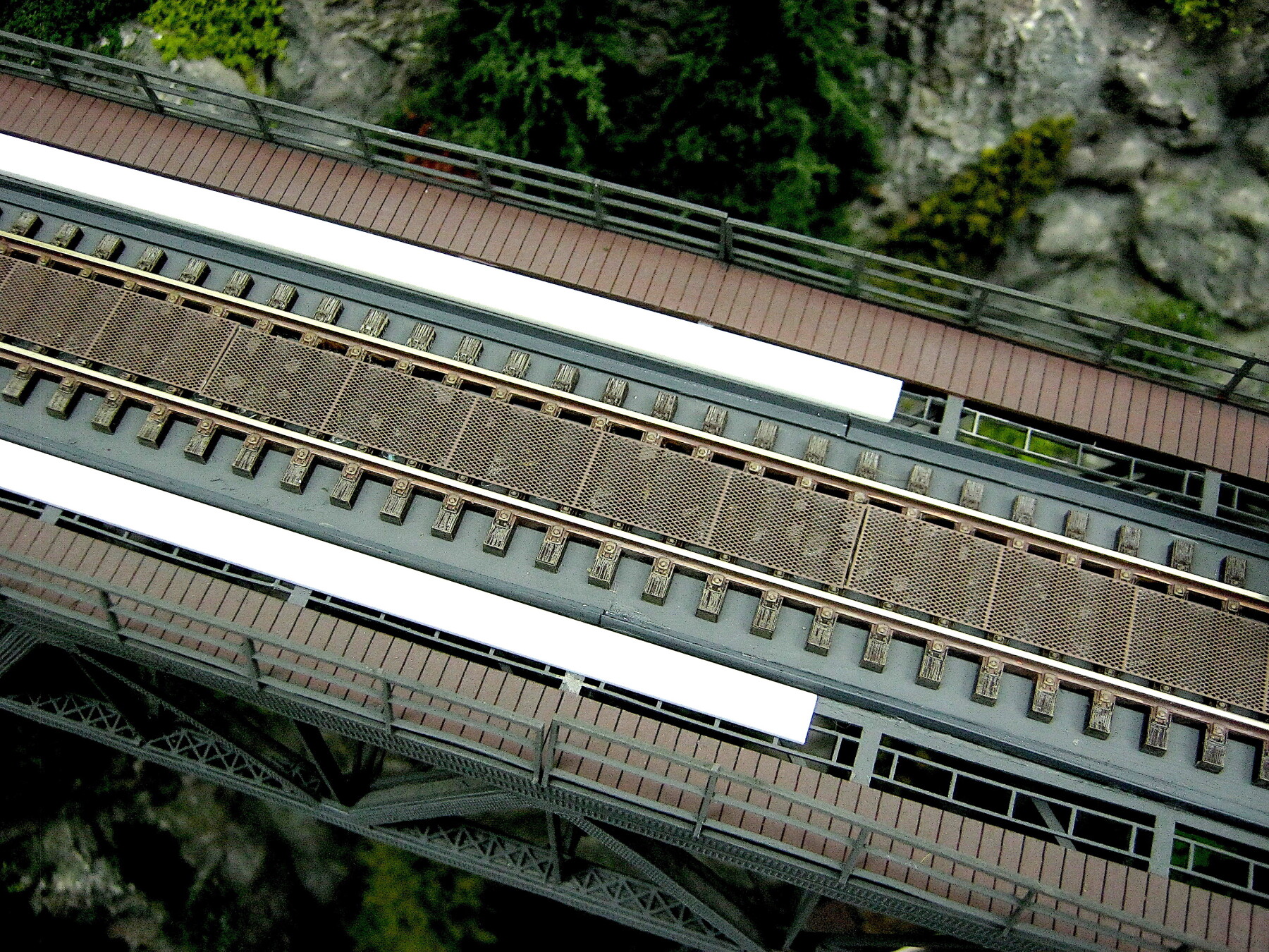

Hallo Klaas en anderen,
Ja daar zit zeker wat in.
Ik denk dat ik een simpele oplossing heb om het er realistischer uit te laten zien.
Over de open ruimte plaats ik strips die deze bijna geheel afdichten.
Helaas zijn er geen strips die precies passen maar alles is beter dan die gevaarlijke gaten.
Ik heb al zo ontzetten veel tijd aan deze brug heb besteed dat een aantal extra uren er nog wel bij kunnen

Alle roosters zijn aangebracht.
Een klusje voor mensen met geduld
Nu de grote (H.G.B.) verder afmaken.
En dan zijn de bruggen eindelijk helemaal klaar

Nou nog wat ballast aan de buitenkanten van het spoor aanbrengen en klaar is kees,euh wim
Berichten: 4559
Reactie #23427 Gepost op:
15 July 2021, 17:38:51 »
Ziet er mooi uit Wim.
Als ik een tip mag geven, naast de rails op de brug is het echt goor.
Goor in “ als je valt heb je zeker een tetanusprik nodig” goor.
Roest, derrie en in jouw tijdperk kolen,vet,olie en het afvalproduct van het toilet
Oh dat kan je dus wel netjes zeggen

Pareltjes die bruggen Wim !
Echt meesterlijk !
